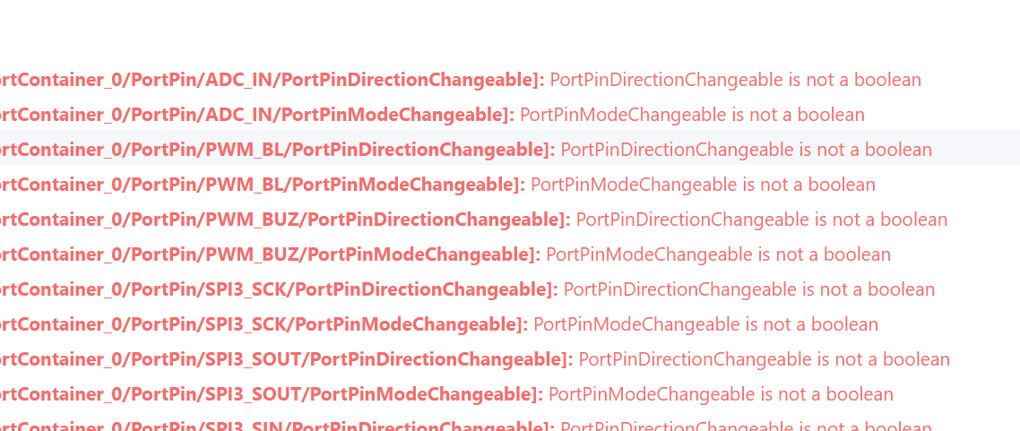

    如题:不限MCU型号

      yishuizi 在 使用AI配置Mcal,经常会报 xxxx is not a boolean 中说:
      如题:不限MCU型号
      点击报错位置再重新勾选应该就能消了 (点两下)

        yishui66 这样是可以消掉,但是每个都得点一下,希望软件直接处理掉
          有最小复现的prompt能提供一下吗
