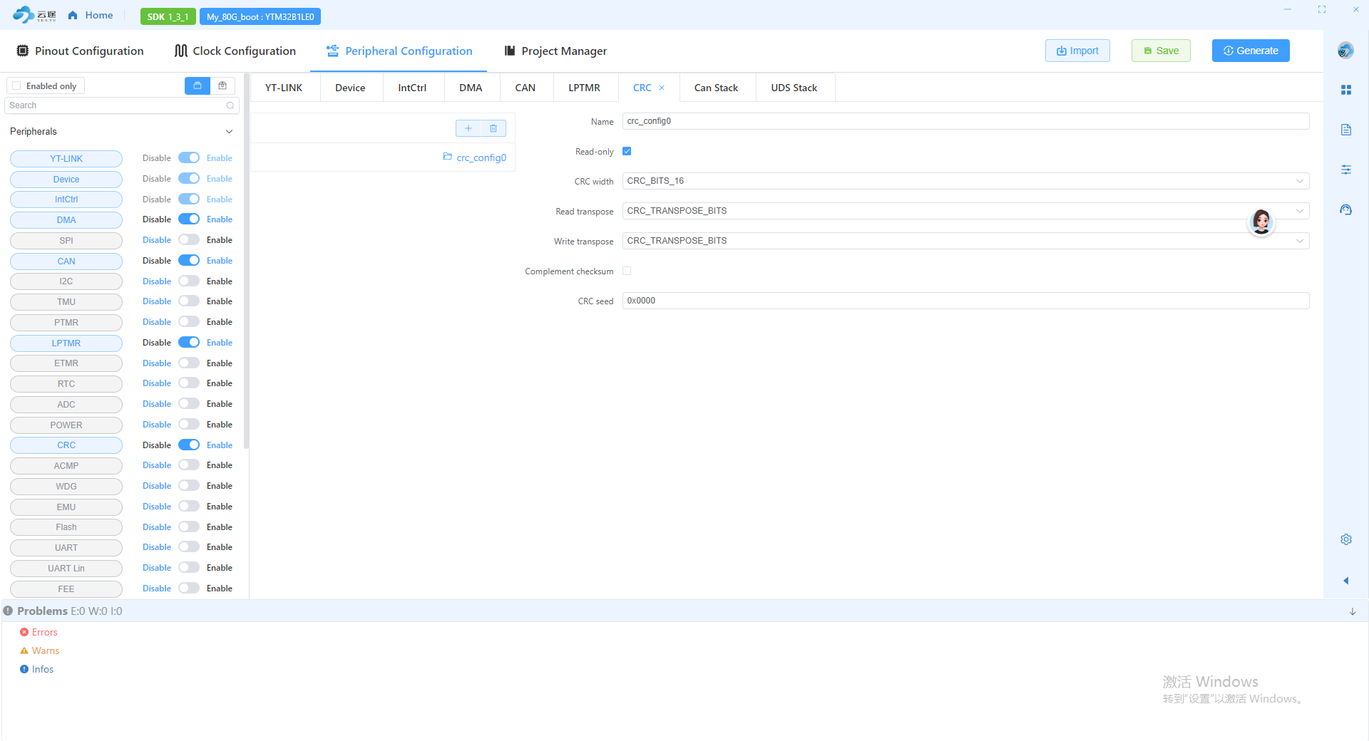

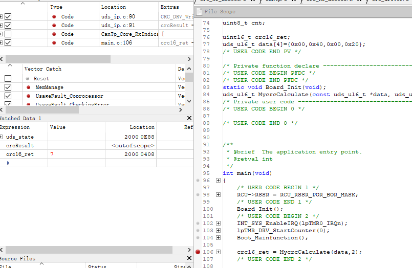

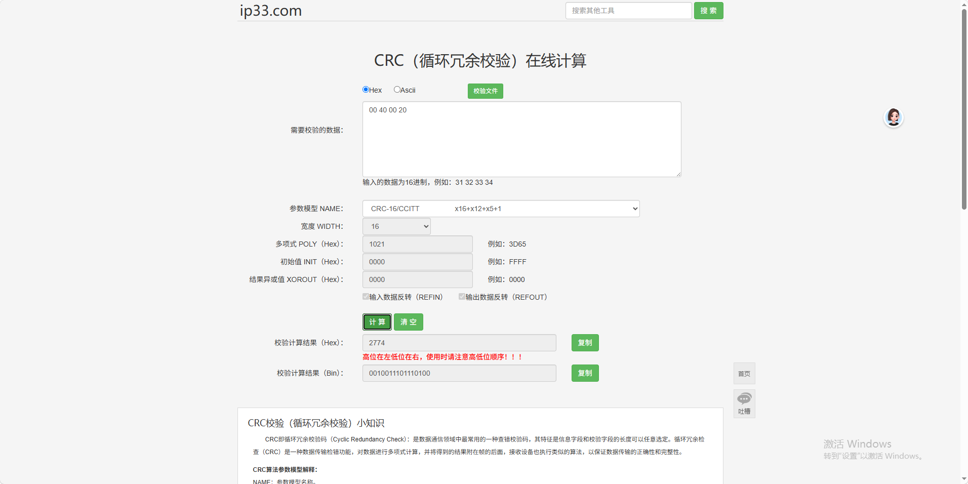

    我的硬件crc16计算出的值是错误的,MycrcCalculate就是uds_ip.c里的crcCalculate函数,看参考手册多项式和其他配置和网页里的一样啊1164d089-bfa9-4cb2-b667-21fe11bb4946-image.png cb90ecf0-5027-496f-8ad3-cd17a4b2d734-image.png d541711b-a335-4666-b638-7776b0e2eb3b-image.png
      看一下你函数实现

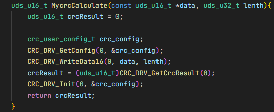

          WriteData16 是说一次填两个 byte,比如你第一个数据是 00,实际填的是 00 00,如果要对照网页的算法,还是用 CRC_DRV_WriteData 这个 API

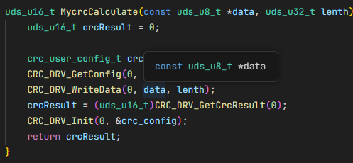

            Diga 函数传的lenth也改成4了还是不对,这个crc的值看着不太合理
            147d083a-bb90-417e-ae91-440951d9a27c-image.png 0f444e2b-70fa-4406-bc26-c06aa533181b-image.png ae2fe7e3-54b8-4f5b-80ae-4bcbf3f47f85-image.png
              你把 CRC 寄存器贴一下,看起来好像是你配置有问题,看着像配置成了 CRC-4

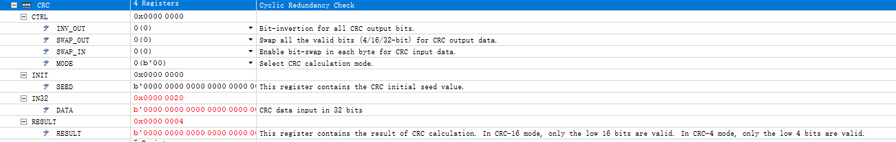

                Diga 好像真是crc419f9c2ea-fcc8-462a-87ee-1b17095594db-image.png ,但我云途里确实配的crc16啊
                  CTRL 寄存器显示你的配置完全没配置进去,你调用过 Init 函数了嘛?要不先看一下 CRC demo 是怎么样的
