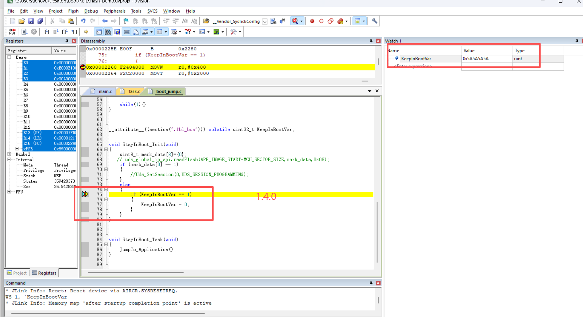

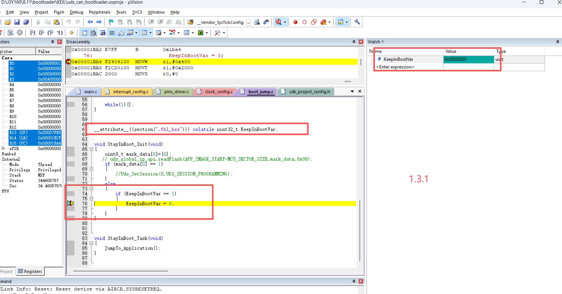

    目前我这边做app跳转到boot,使用论坛的1.3.1的SDK的刷写demo,中的__attribute__((section(".fbl_bss"))) volatile uint32_t KeepInBootVar;
    能实现跳转标志位在RAM中固定区域不被清除,但是把这个icf链接表内容移植到SDK1.4.0中,每次app置1,在boot中调试就变成0x5A5A5A5A了。
    我对照了icf链接表内容,1.4.0的boot是完全按照论坛1.3.1的demo移植的

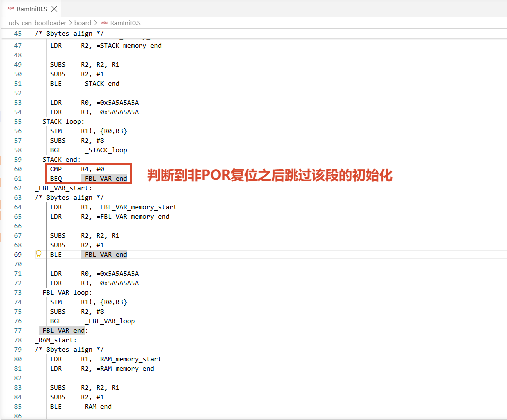

      APP和BOOT共享变量的保持需要通过链接文件和RamInit0函数共同保证,你这个看起来是这个数据段被ECC初始化写过了。
      1.检查一下RamInit0是否有下图操作(如果是手动移植代码可能会遗漏)

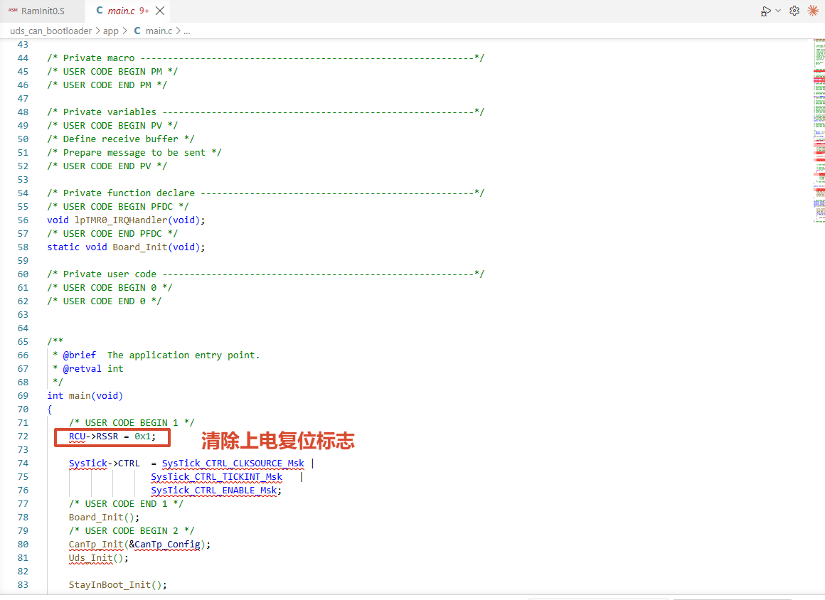

      2.检查下main函数中是否有清除POR上电复位标志。

        嗯嗯·,谢谢,找到了,RamInit0是没有对刷写标志位进行判定的,我这边加了过后就好了
