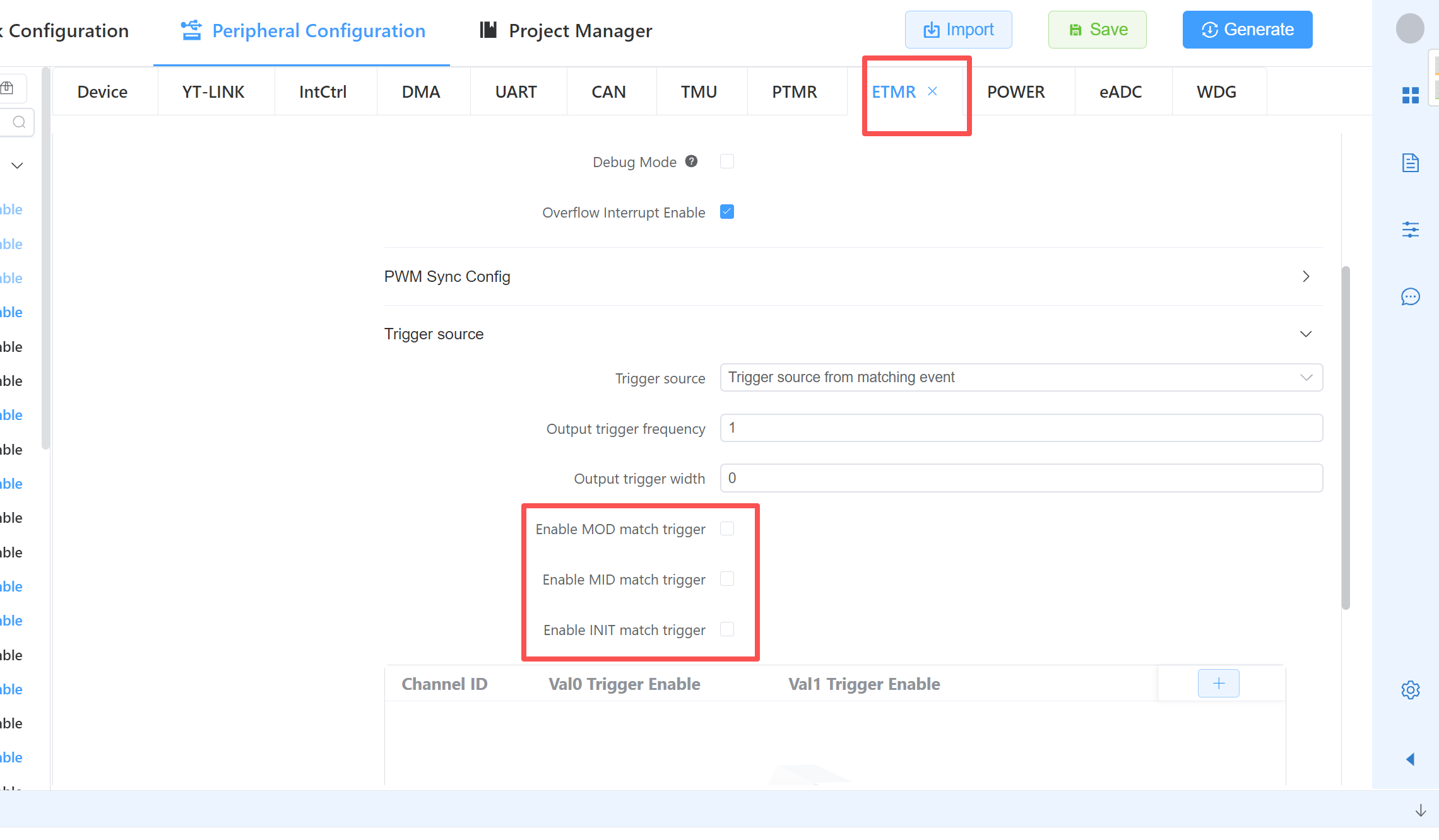

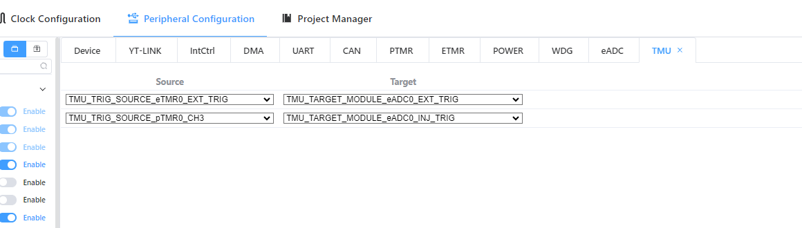

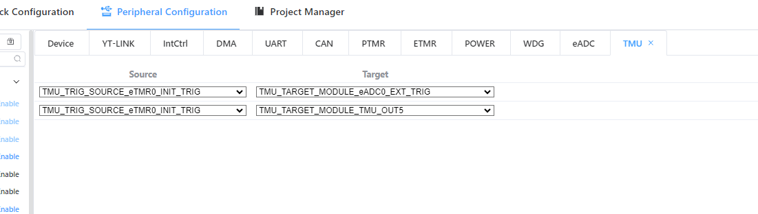

    参考例程配置了如下的触发源,断点不停,中断无法进入。

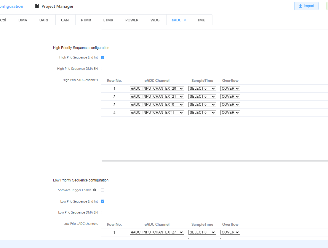

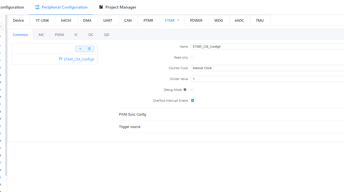

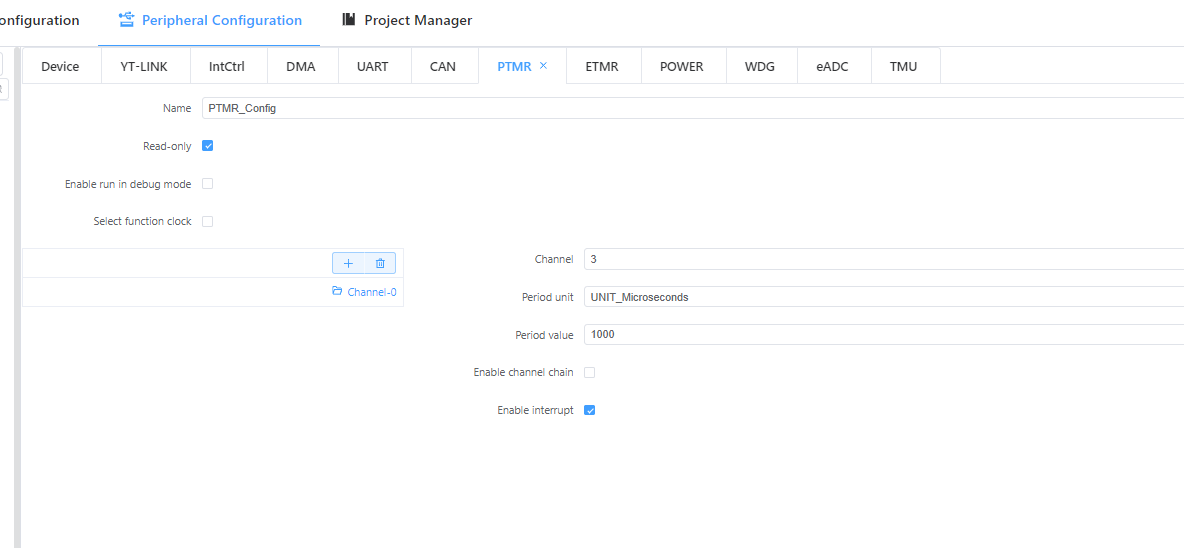

      Ptmer 配置
      Etmr 配置
        看一下 eAdc 的寄存器

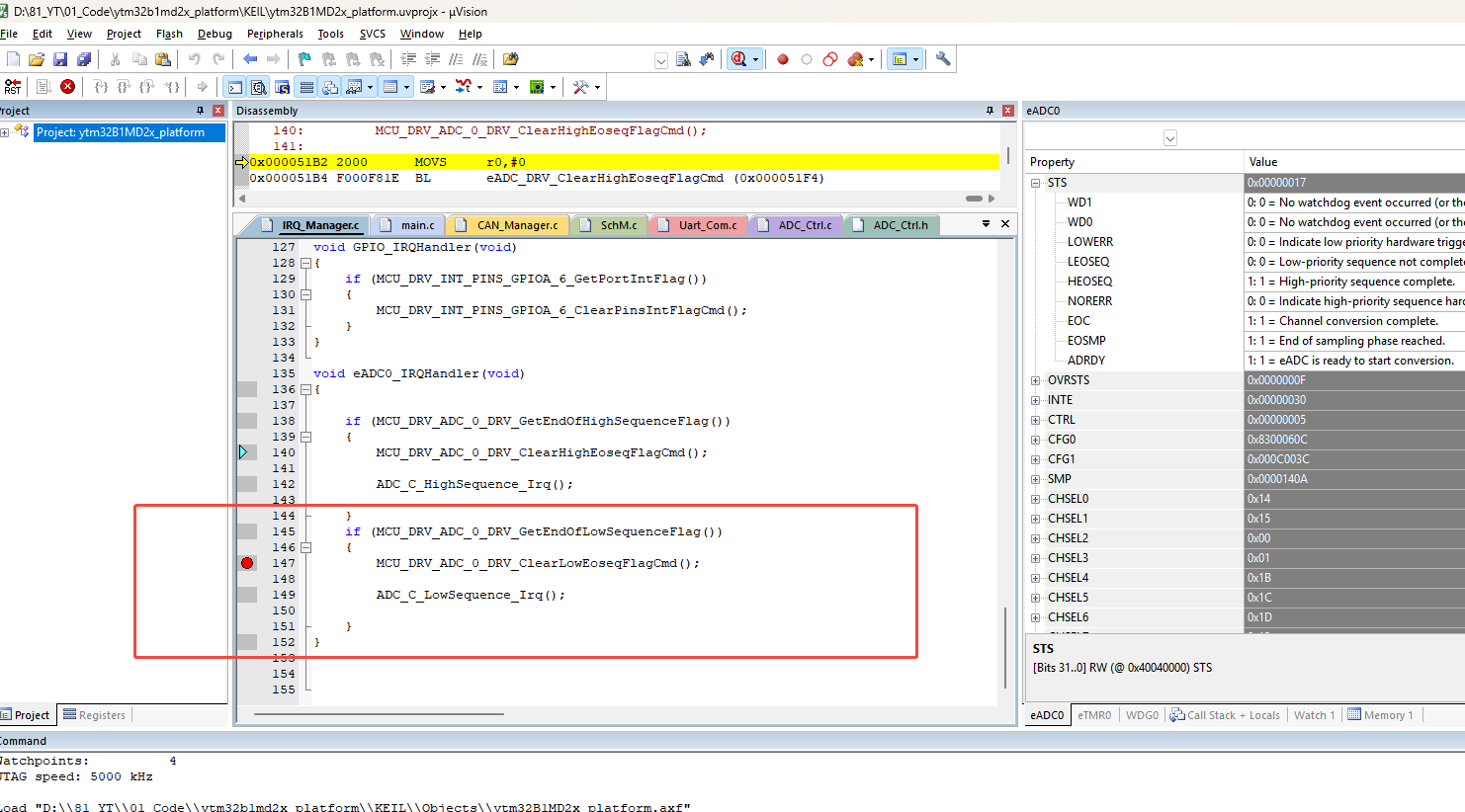

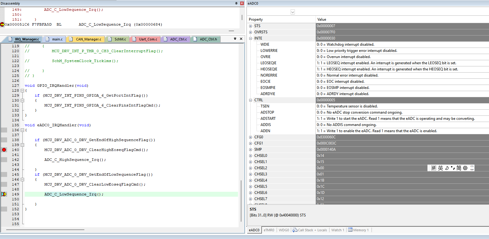

          Diga 1、指前未调用Adc Start,在应用层初始化调用Adc Start后,Low Sequence的中断可以进入了,但是High Seq还是不行。
          2、下图是Low Seq中断时的ADC寄存器状态

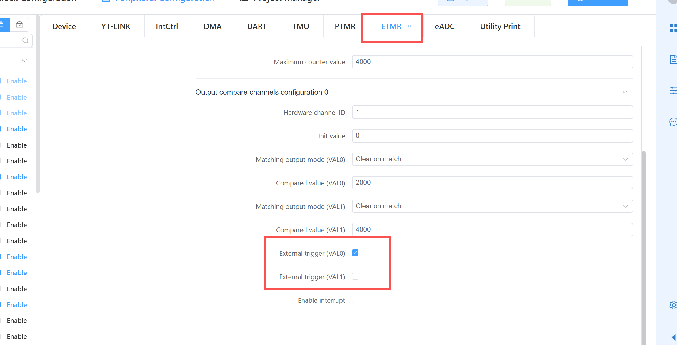

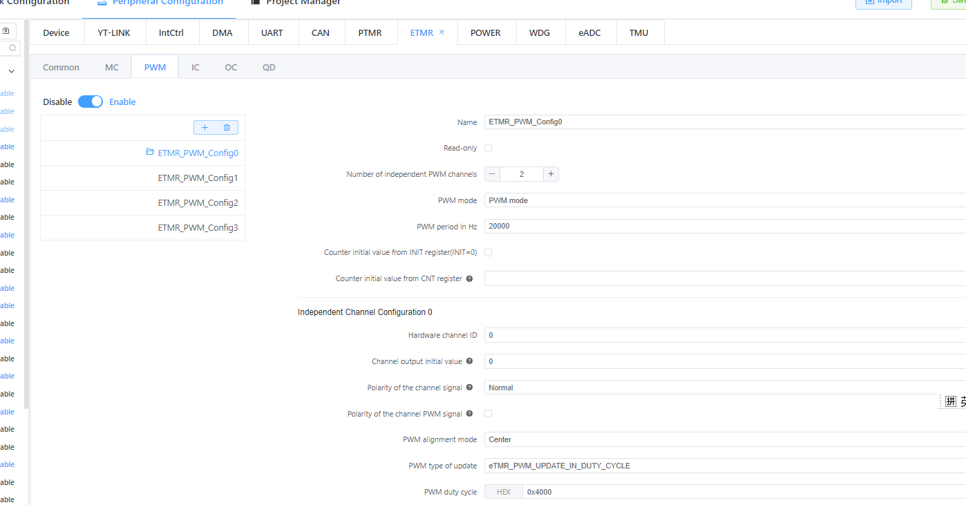

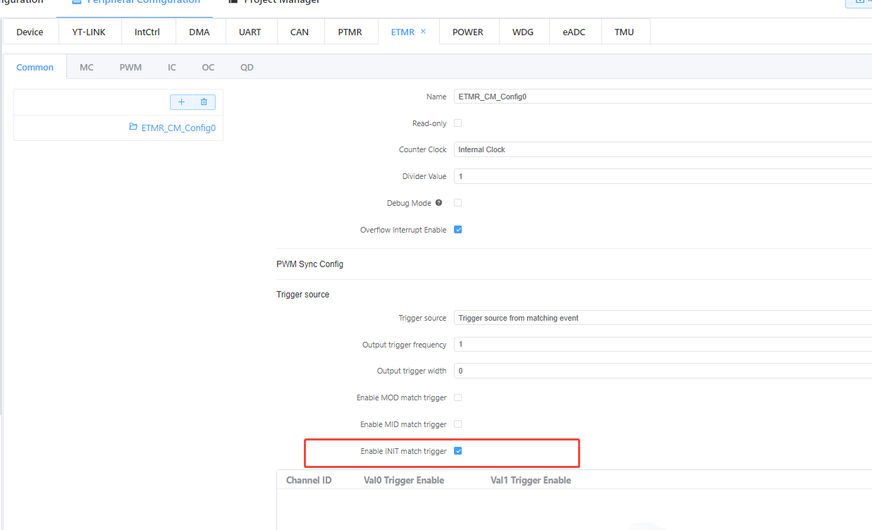

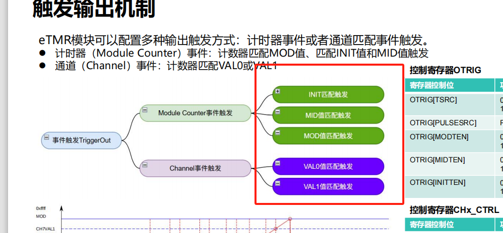

            J0UserJLy 如果High Seq没有触发,可以看一下etmr端有没有配置触发输出。1fe6ce2a-c864-470d-b245-d3ed9bcf0c0e-image.png 723417ce-b9eb-4d07-be0a-67d637375fb1-image.png 4d1a5051-9dd9-4e68-9e47-3bb6bd536fc8-image.png
            J0UserJLyJ 1 条回复 最后回复
            • J0UserJLyJ 离线
              J0UserJLyJ 离线
              J0UserJLy
              在 回复了 gaoSheng 最后由 编辑
              gaoSheng 配置中断触发后,High Sequence 中断可以触发了

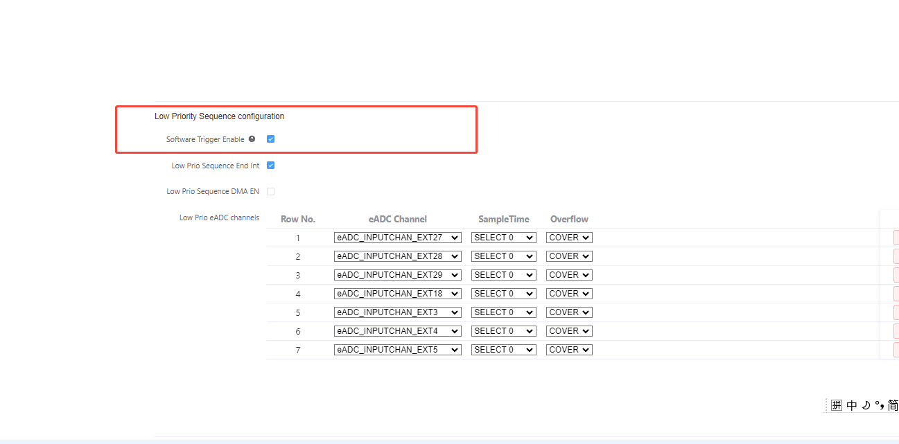

                J0UserJLy
                High Priority Sequence 可以实现了。
                对于Low Priority Sequence,想用软件触发中断;
                100ms调用 ADC Start,目前又无法进入中断了,还需要进行什么样的操作?
                • J0UserJLyJ 离线
                  J0UserJLyJ 离线
                  J0UserJLy
                  在 回复了 J0UserJLy 最后由 编辑
                  J0UserJLy 没事了,之前测试的时候,把软件触发关闭了,现在软件触发打开就可以了
