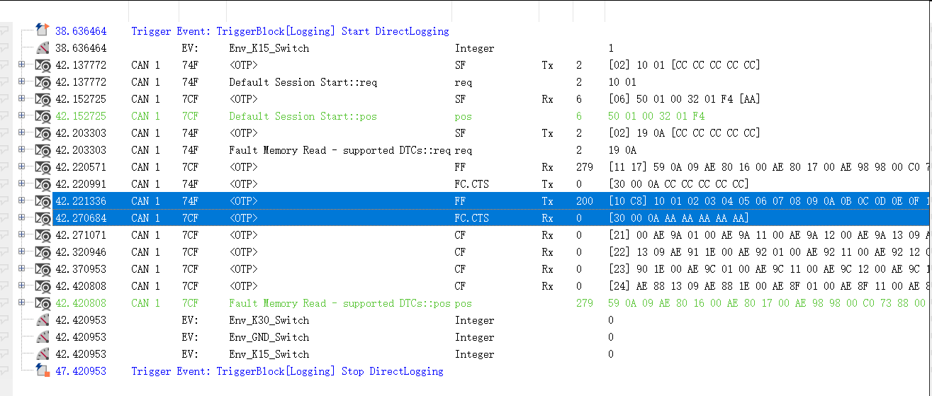

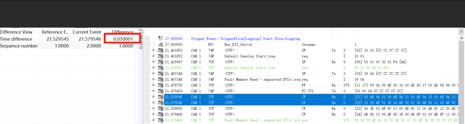

    我在测试canstack时发现以下的问题
    1. 当tester的流控帧的STMin小于50ms,Server还是按50ms发送CS帧

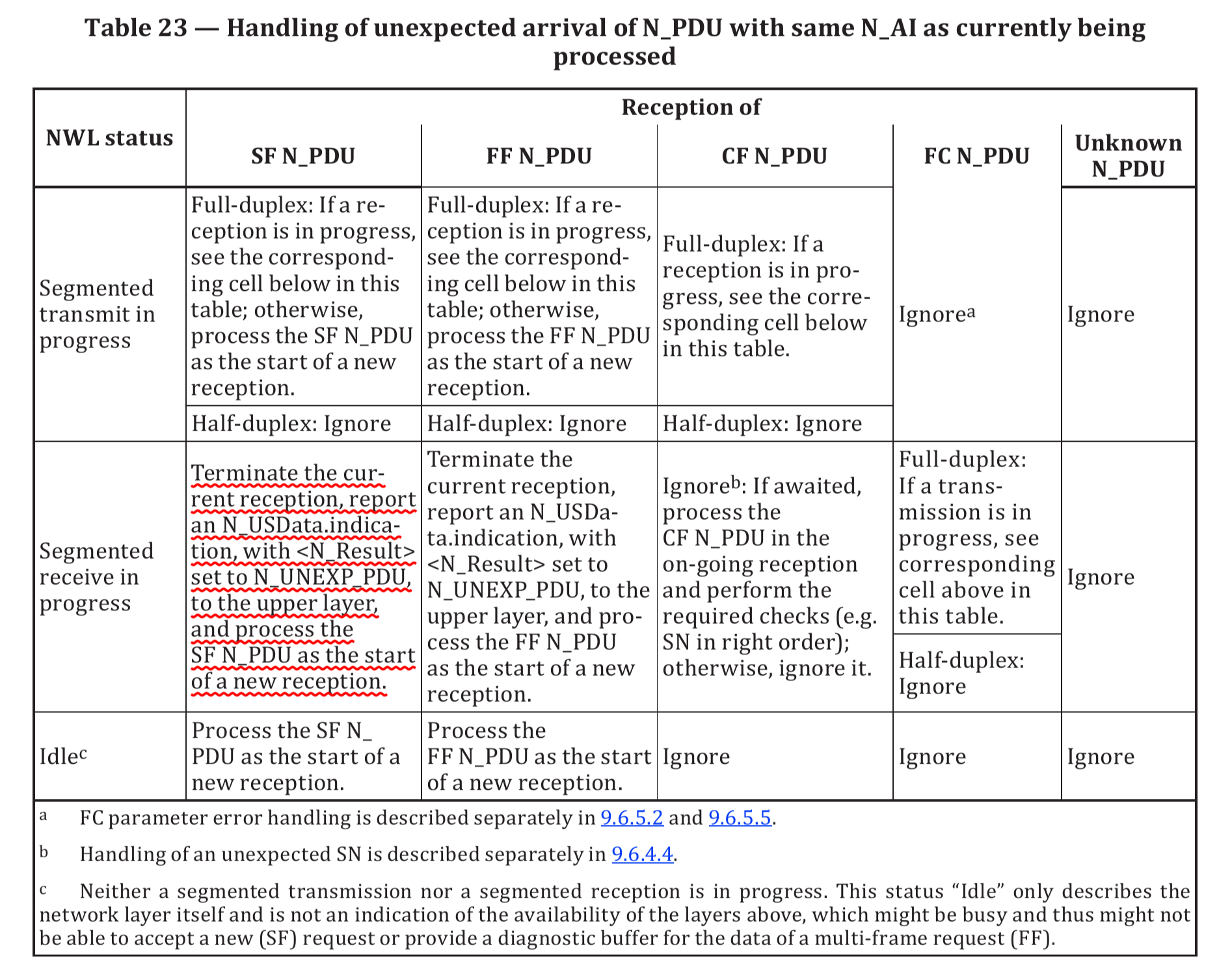

    2. 当Server在回复CS帧期间,Tester发送多帧时,Server还会反馈流控帧

        1. 回复的间隔时间,这个是之前的理解不到位,将发送连续帧的时间设定为了 N_Cs 和 STmin 较小值了,后续版本会修改。
          如果在当前版本要按照指定的值发送,需要同时修改 N_Cs 和 STmin。
        2. 在发送多段消息过程中,接收到其他消息,会根据 15765 的规范进行处理:
          所以在接收过程中,再次接收到多帧的消息时,会 abort 前一条消息,转而传输新的消息。

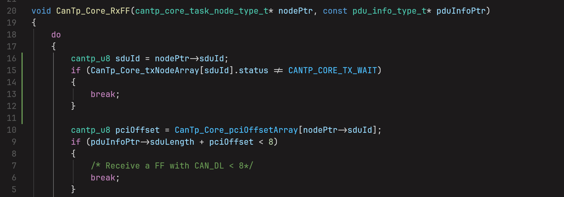

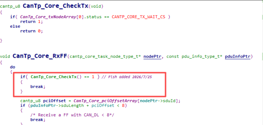

          对于连续的问题,您看我这个修改是否正确,

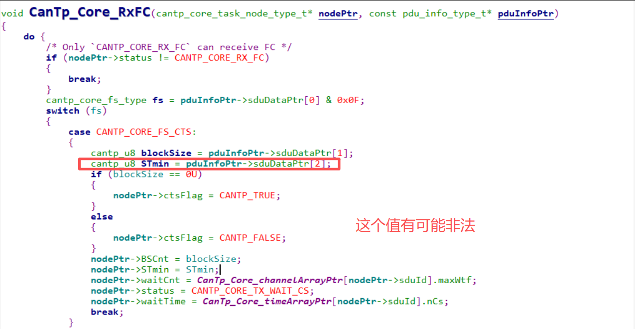

          还有我发现,对于流控帧的参数长度没有判断
          对于STMin的参数值也没有判断

            1. 如果只有一个 Can Stack Channel,这样修改是合理的,如果有多个,这样修改不合理,建议这样修改:
            2. 针对can stack的函数参数,因为大部分都是内部使用,不存在会误传的情况,所以一开始没有做传参检查。针对这个情况内部已经在开始优化了,后面的版本会增加额外的参数检查。

                Can Stack的 TimerService 函数 只能通过ms级的中断调用。 所以STmin也是不支持 us 级的设置的。
                所以这个问题和第一条是一样的。
