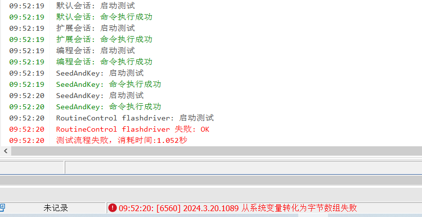

基于YTM32B1MD1-EVB开发板,使用ytm32b1md14-uds-can-fbl Demo, 1_3_1 SDK, 连接Keil调试,使用的TSProj工程进行升级, TSMaster报错:从系统变量转化为字节数组失败,请问是什么原因

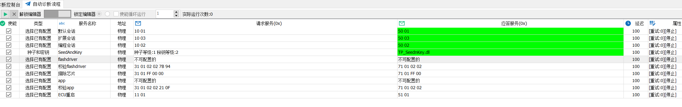

诊断流程重新添加会话,问题解决。
