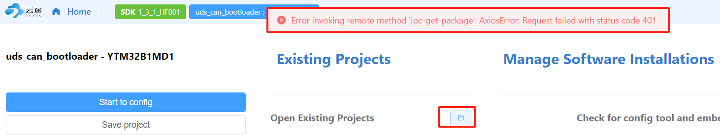

    下载uds_can_fbl_md14_release_20250530_2.zip并解压,使用YT Config Tool,Open Existing Projects uds_can_bootloader.yct,报401错误。

      看一下对应的SDK版本,即1_3_1_HF001是否有下载;

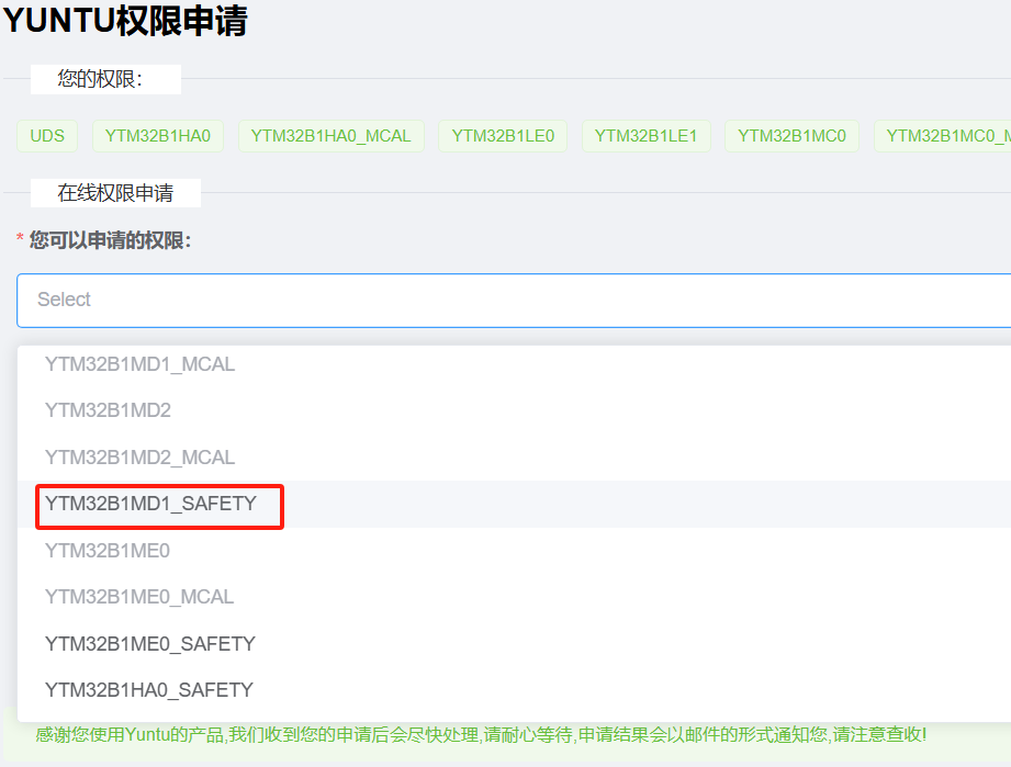

        请问这个包,需要申请什么权限,在线安装的时候,提示没有权限,是YTM32B1MD14_SAFETY吗?

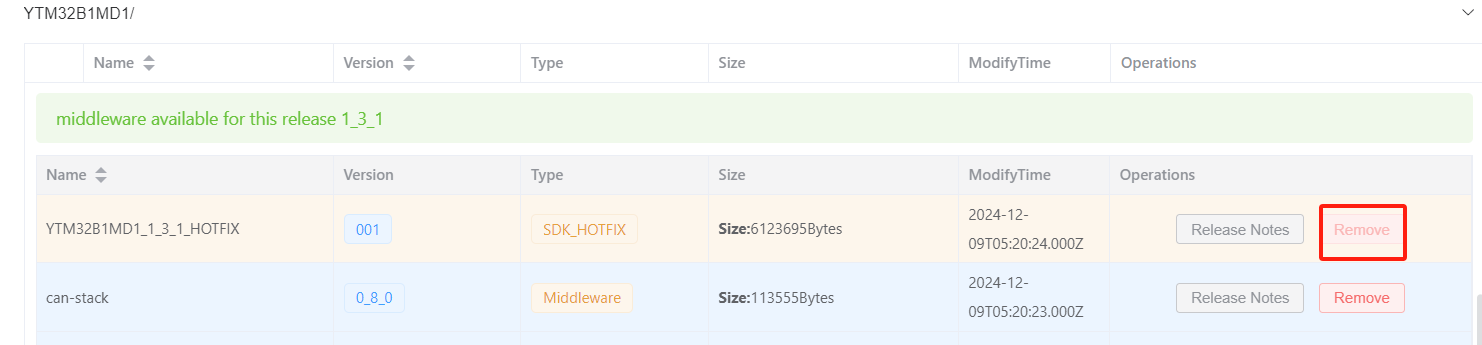

          昨天申请了YTM32B1MD14_SAFETY的权限,邮箱没有收到关于权限的新邮件,今天早上打开YT Config Tool,显示 1_3_1_HF001 SDK选项Remove按钮是反灰的,这个是算是安装好了吗?用1_3_1打开yct并重新生成了Keil工程,怎么把工程升级到1_4_1?

            1_3_1_HF001是跟着1_3_1一起remove的;升级的话需要新建一个工程,选择1_4_1的SDK包,然后import导入1_3_1的工程,重新生成驱动;生成完将其他代码copy进新工程;
