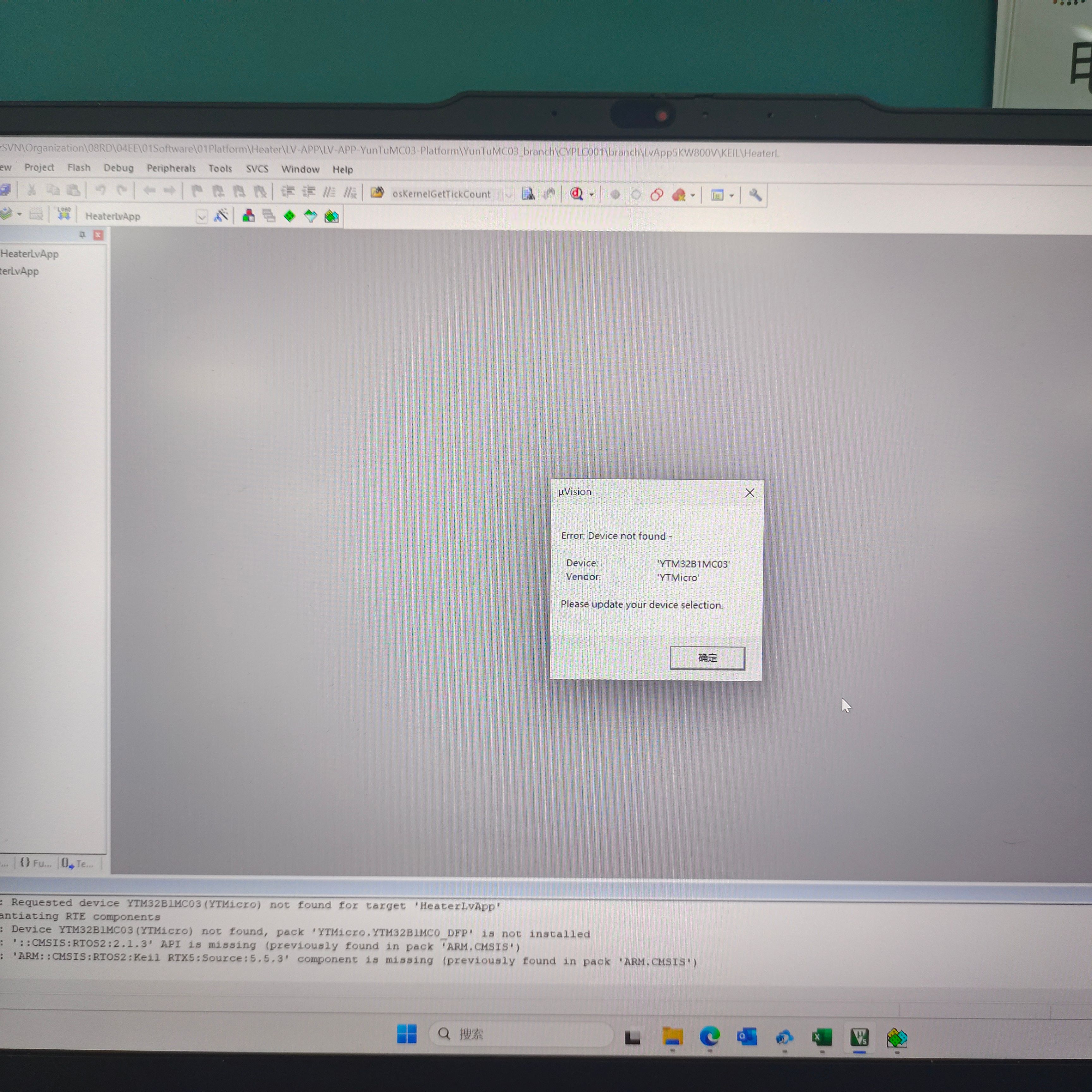

    我想问一下Keil打开现有工程识别不到云途的芯片,用YT config tool工具generate生成的Keil文件也是识别不到云途的芯片,但是使用Keil新建一个空工程是有云途的各种型号芯片的,这是什么原因造成的

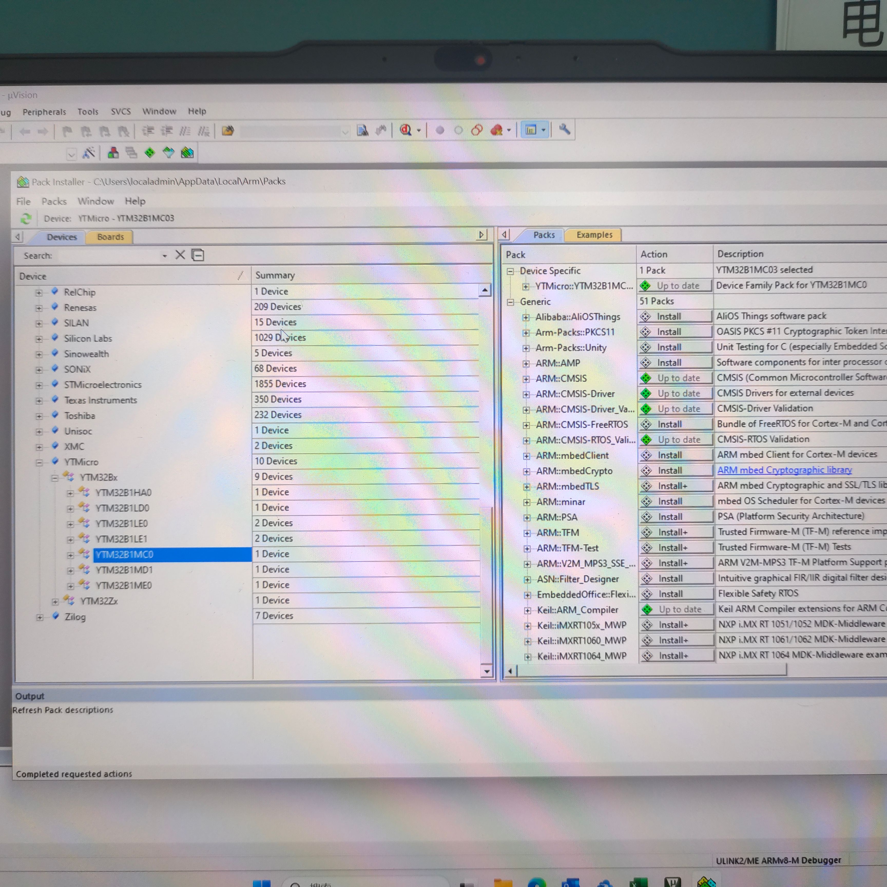

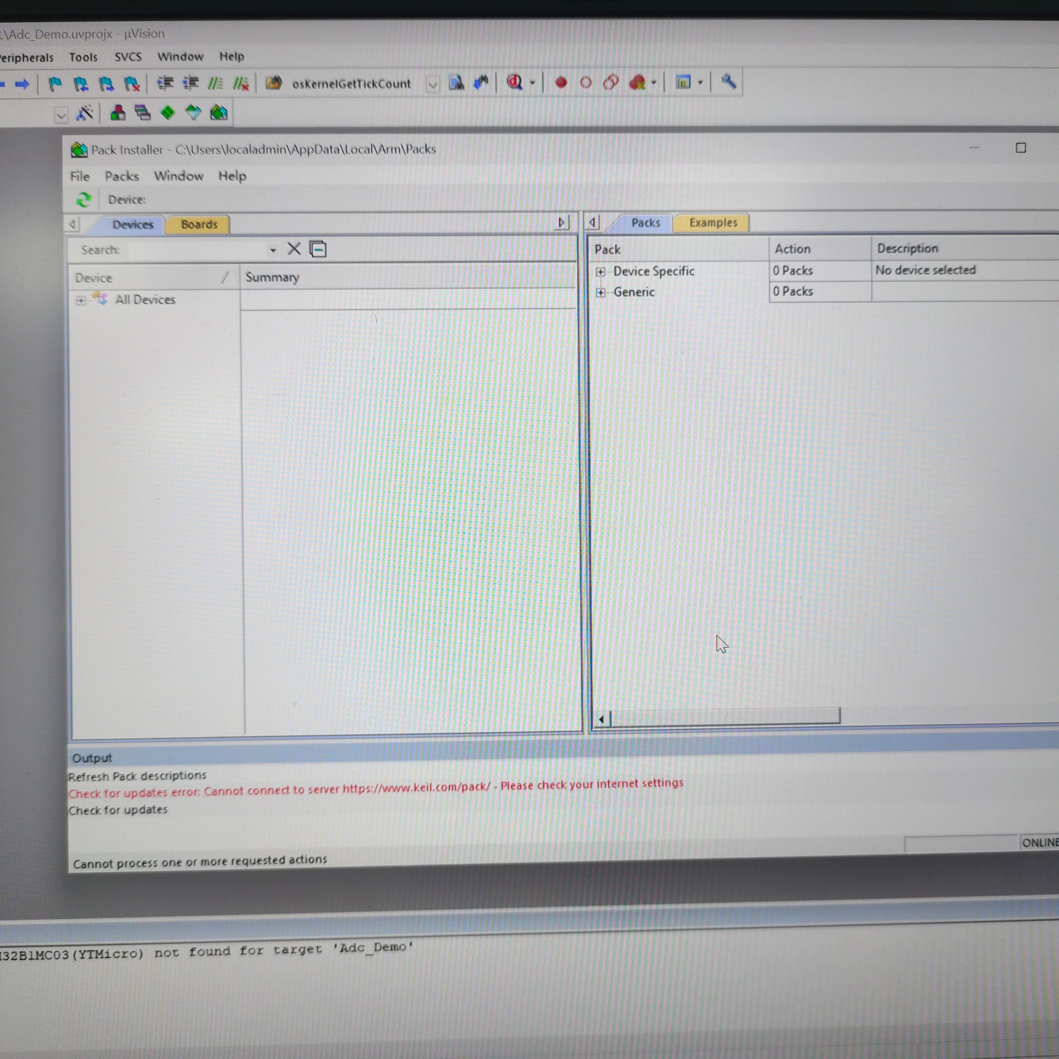

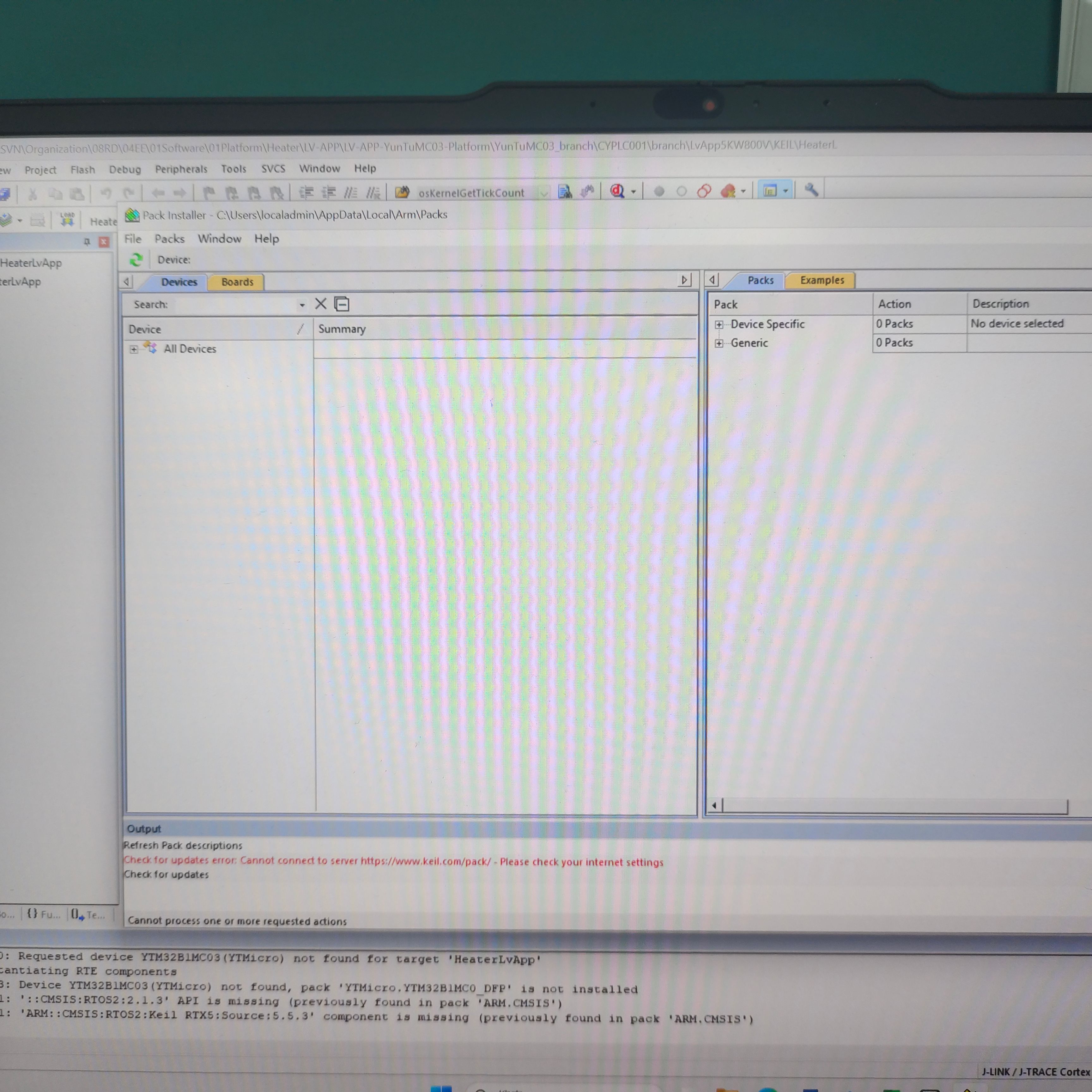

        空工程里可以看到是安装了云途各种型号的芯片的.pack了,但是打开已有的工程,或者YT config tool 工具generate的Keil工程识别不了云途芯片

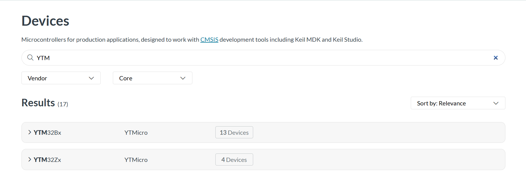

          可以去keil网址下载对应芯片pack包,然后安装。https://www.keil.arm.com/devices/

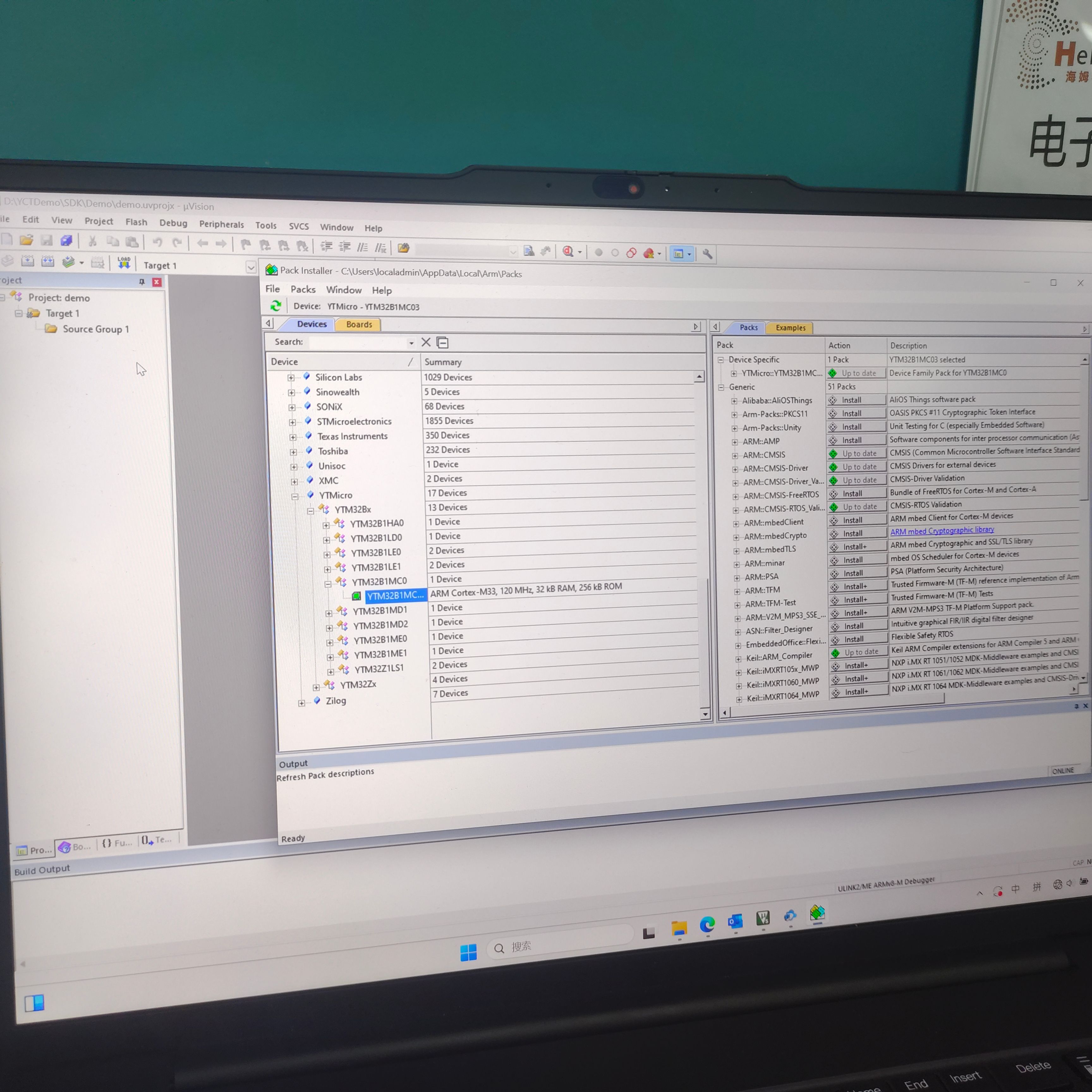

            不行,YT config TOOL工具generate的Keil工程和现有的Keil工程依旧是打开识别不到云途的芯片,Keil官网以及云途官网的.pack包都试过了,仍旧无法识别云途芯片,但是新建一个空的工程确实是有云途芯片,也可以选取。
