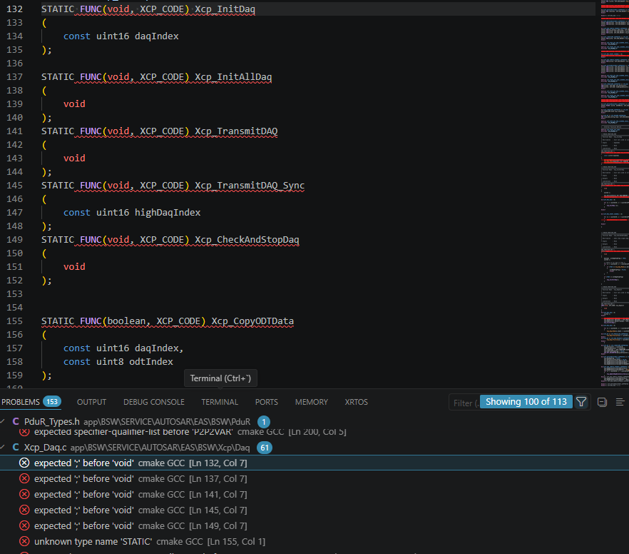

    大佬们好,客户在集成 YCT 生成的 MCAL 工程和第三方 AUTOSAR BSW 代码时遇到一个问题。
    工程中有一些同名公共头文件,例如:
    Std_Types.h
    Compiler.h / Compiler_Cfg.h
    ComStack_Types.h
    Platform_Types.h
    这些文件一部分来自 YCT/MCAL,另一部分来自BSW 工具生成。现在编译 XCP 模块时,出现 AUTOSAR 宏没有展开的问题,例如:
    STATIC FUNC(void, XCP_CODE) Xcp_InitDaq(...)
    编译时报错:
    想请教一下,有办法在Generate选择不生成某些文件吗

      这些只能手工消除(merge),要么用yct生成的这些基础宏定义,要么用bsw生成的
