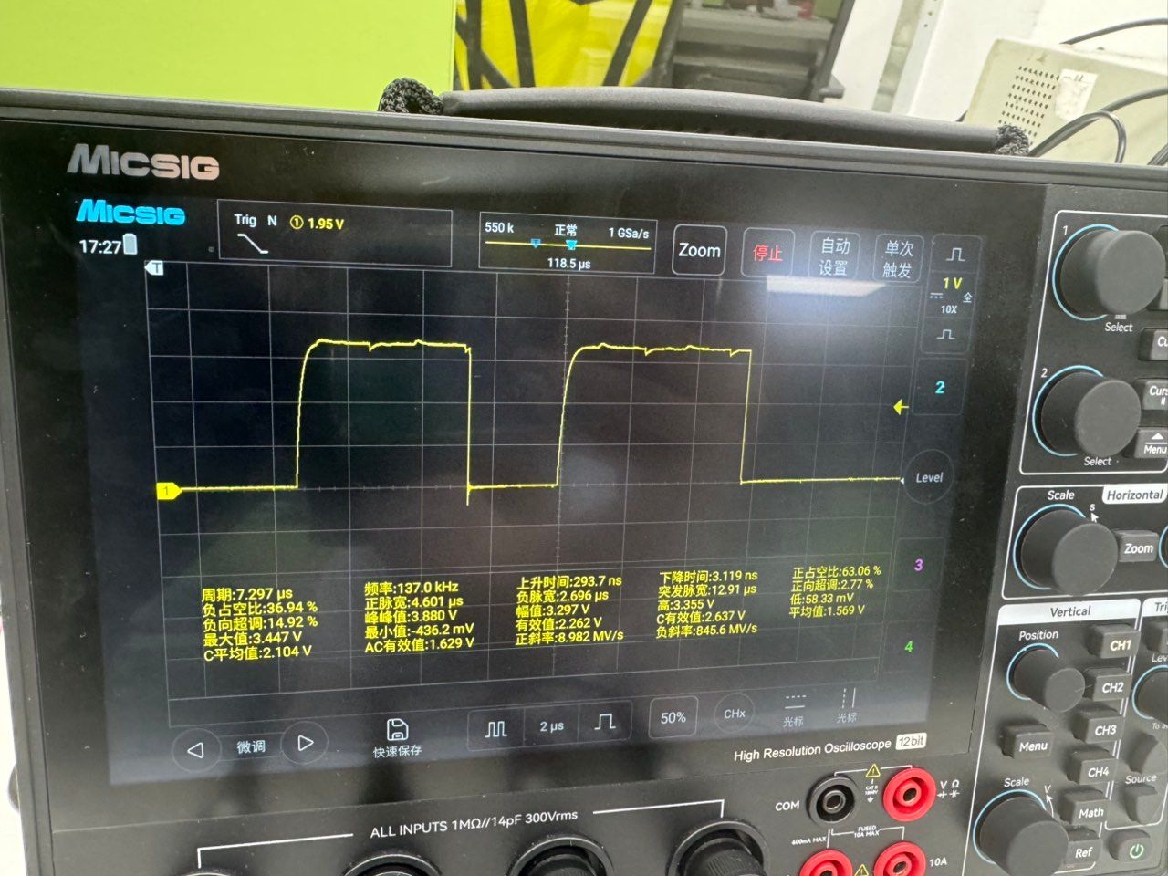

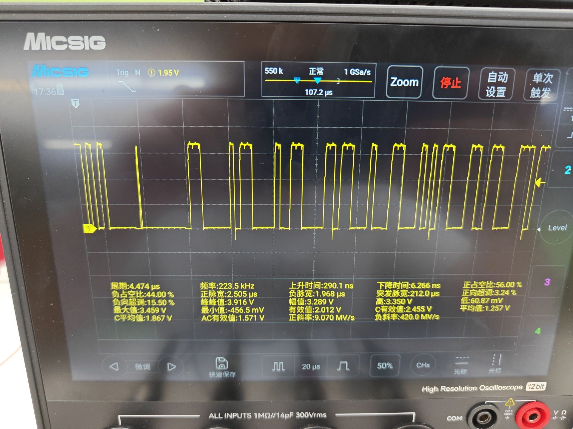

    请教下YTM32B1ME0芯片,在IIC总线通信的时候开发板I2C波形图1.jpg 客户实际板子测出来的波形.jpg ,SDA会有锯齿波, 这个软件有改善方法吗,后续是否有风险,还请各位大神帮忙评估下?硬件上拉电阻2.2K,同时试过4.7K也一样,附上开发板的波形和实际测试板子的波形图。

      软件没法改善,需要硬件进行整改,波形差有风险影响通信,建议硬件调整上拉电阻,串小阻值电阻等手段改善信号质量
