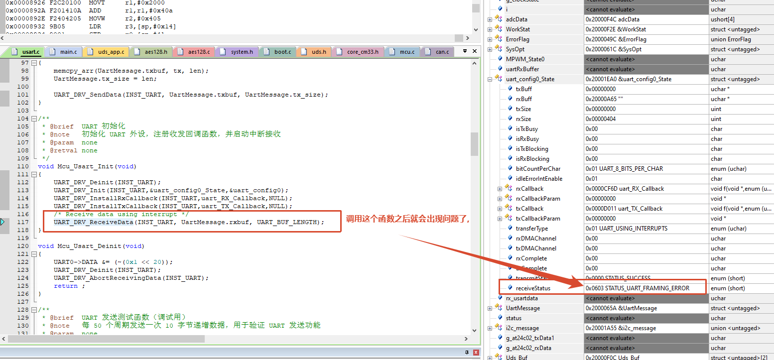

  4. UART 接收数据帧错误,问题如何清除,项目比较急,麻烦各位大佬帮看一下
11 帖子 3 发布者 649 浏览
  • XgqX 离线
    XgqX 离线
    Xgq
    在开启接收是,出现故障就没办法恢复了,有没有遇到过的大佬
      看一下出错时候的 UART 寄存器

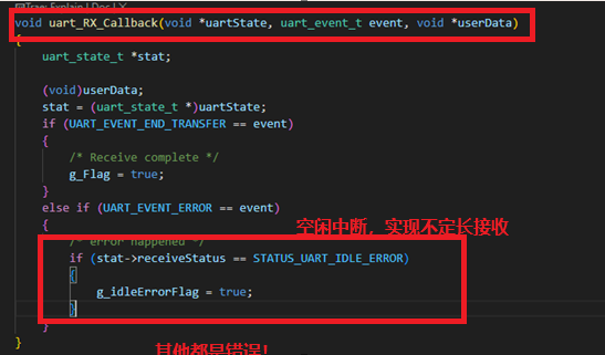

        出现错误就关闭接收了,回调通知客户。你需要在回调函数里,置个标志位。重新启动接收。
        XgqX 2 条回复 最后回复

            在 回复了 YTCQ_shejiwang 最后由 编辑
            YTCQ_shejiwang 这个回调是接收回调函数吗,没看到串口的错误回调
            YTCQ_shejiwangY 1 条回复 最后回复

              • YTCQ_shejiwangY 离线
                YTCQ_shejiwangY 离线
                YTCQ_shejiwang YunTu
                在 回复了 Xgq 最后由 编辑
                Xgq 是的,形参不一样。UART_EVENT_ERROR事件,通过uartState可以查询是STATUS_UART_FRAMING_ERROR

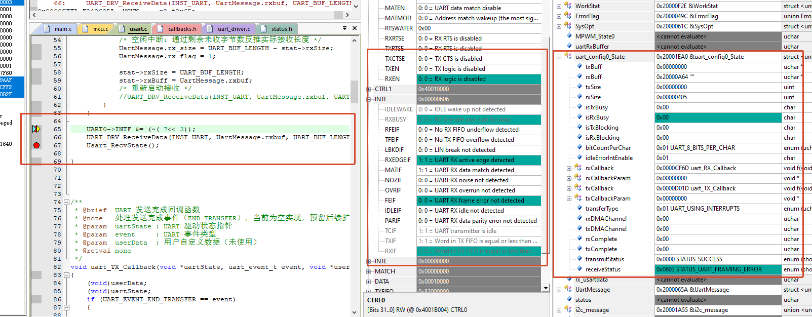

                  YTCQ_shejiwangY 离线
                  在 回复了 Xgq 最后由 编辑

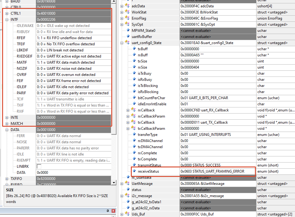

                  Xgq 成功接收过没有吗?是上位机测试的吗?波特率多少?几个停止位,几个数据位,有没有校验位等等,上位机是不是对应得设置了?
                  XgqX 1 条回复 最后回复
                  • XgqX 离线
                    XgqX 离线
                    Xgq
                    YTCQ_shejiwang 最初功能实现时时可以正常收发的,现在上位机接收也是正常的,所以配置是对的;在回调中清除了STATUS_UART_FRAMING_ERROR标志,当重新调用接收后,也会重新重新这个问题,麻烦帮看看这个标志是否清除对
                    Xgq 在 UART 接收数据帧错误,问题如何清除,项目比较急,麻烦各位大佬帮看一下 中说:
                    YTCQ_shejiwang 在 UART 接收数据帧错误,问题如何清除,项目比较急,麻烦各位大佬帮看一下 中说:
                    这个错误是没有收到有效的停止位。可能帧结构或波特率配的有问题。
                      YTCQ_shejiwangY 离线

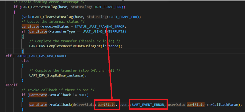

                      在 回复了 Xgq 最后由 编辑
                      Xgq 没有必要手动清除,没有用的。中断函数里调回调之后,就已经清除了。可以从uart_irq.c里追踪一下代码。
                      如果配置没有问题,那就是使用方式有问题。不要在UART回调(中断)里操作,只置标志位,在外部开启接收,发送,读取数据,发送数据。61c35adc-38fb-4c8e-a5ab-c4cc53ce179b-image.png
                      参考代码:Uart_Demo_Idle.zip
                      这是MD24的,UART模块是一样的。
