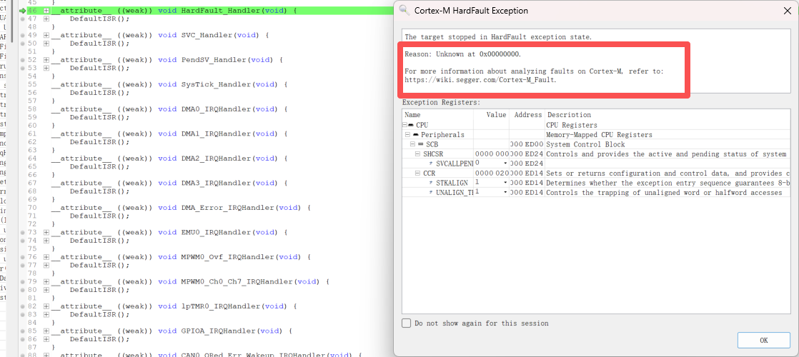

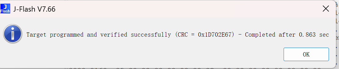

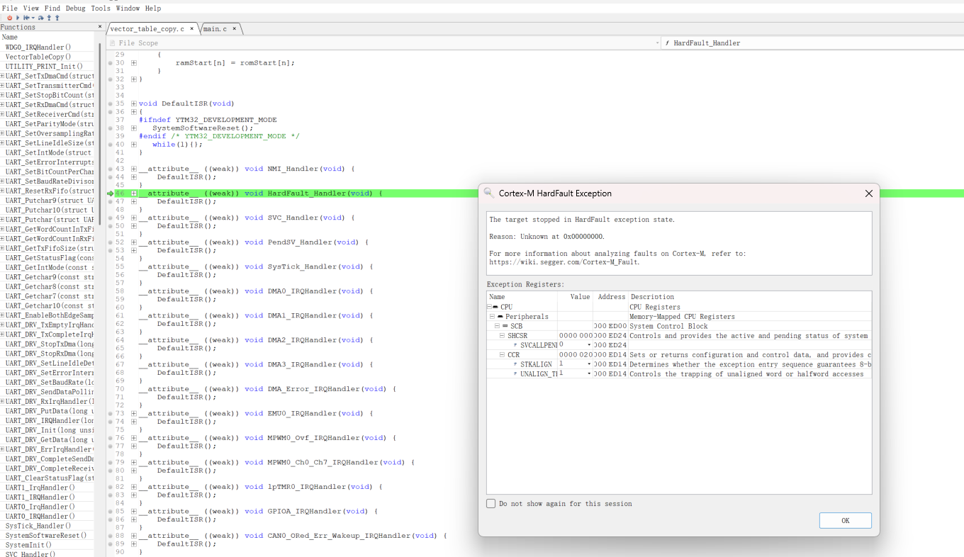

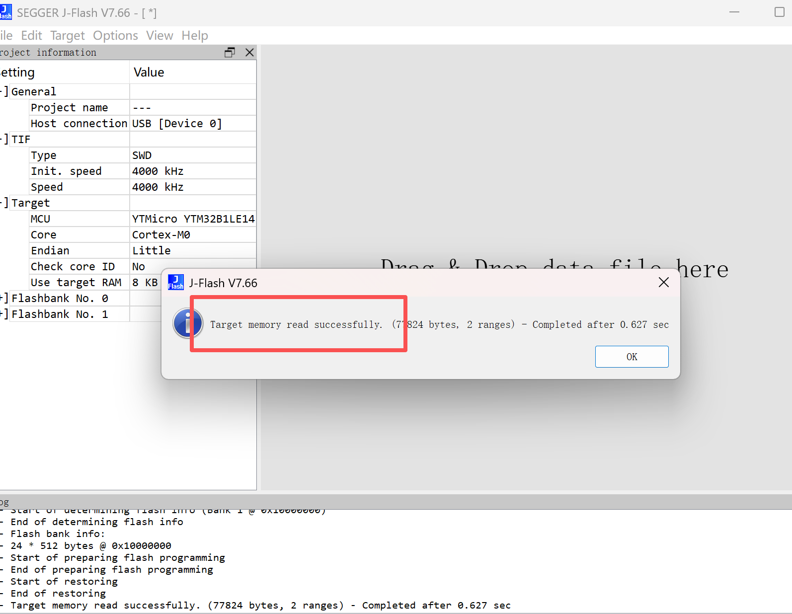

    使用halloword烧录到客户板子,外部晶振改为客户的8M,编译烧录后直接hardfault,请问有啥排查方向;Jflash烧录读取都正常;494f315e-aa53-4e29-ace1-73967fe6a3c4-image.png
      使用到的程序是官方例程仅更改了晶振配置

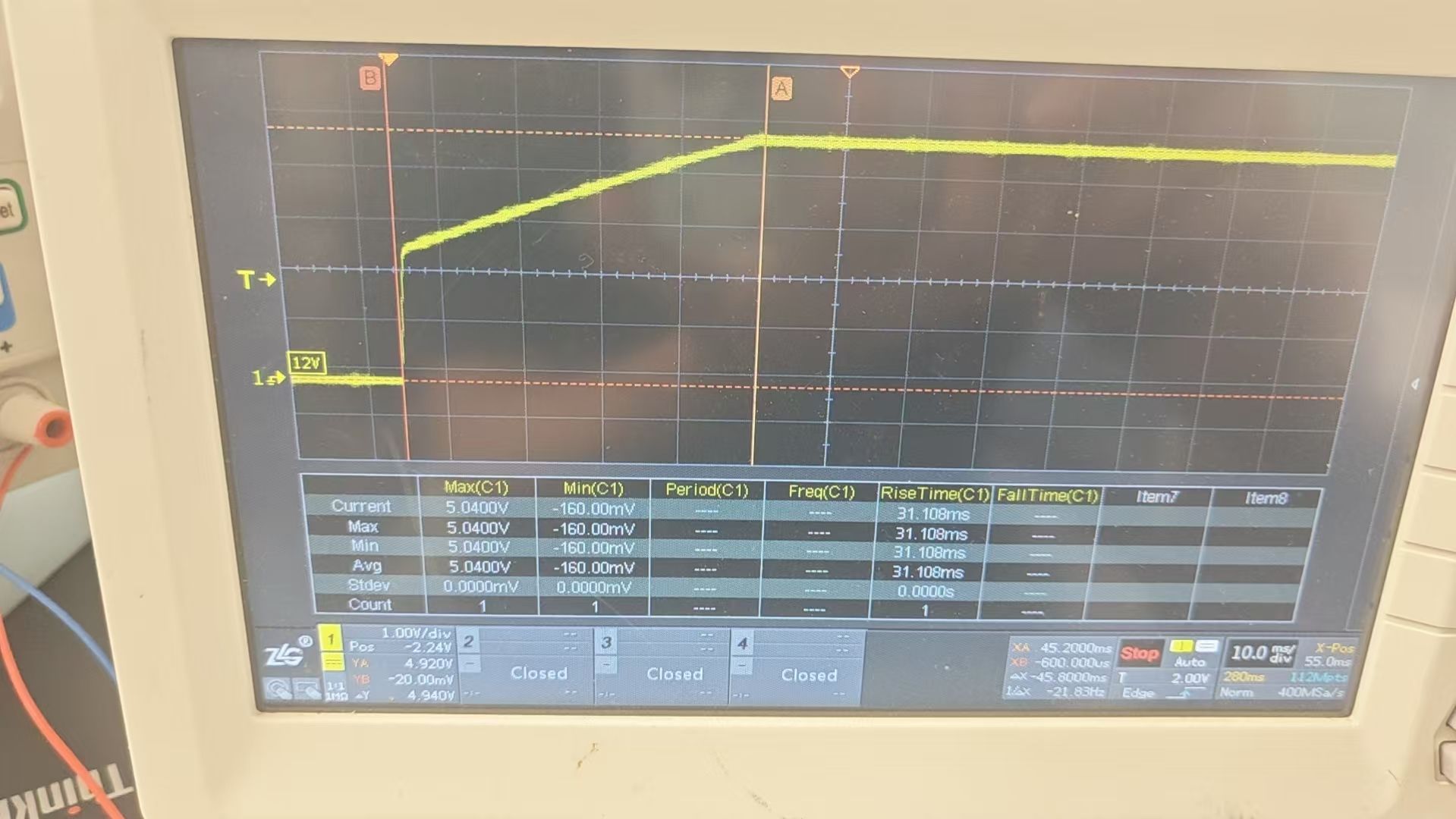

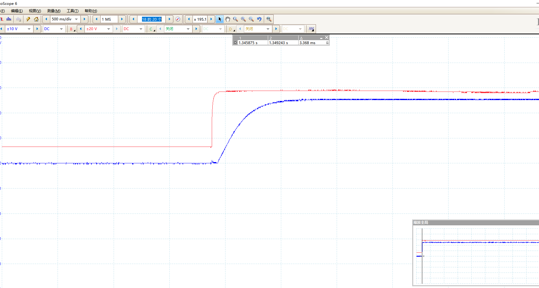

            李富贵 bd6a8876-4555-4220-87c0-88958caea3af-256f7c46353193166dfb2a927093f133.jpg 电源VDD波形不对,但是请教下会影响晶振起振吗

              电源会影响晶振起振的,比如纹波大,电压偏低,vdd 斜率不对都可能影响

                这是客户自己的上电时序,也出现外部晶振无法起振9ee07043-7e90-46d8-ab44-c4a9292152ab-8f3c43a1eac634102ed6badb71922cb6.png
                kasselK 1 条回复 最后回复

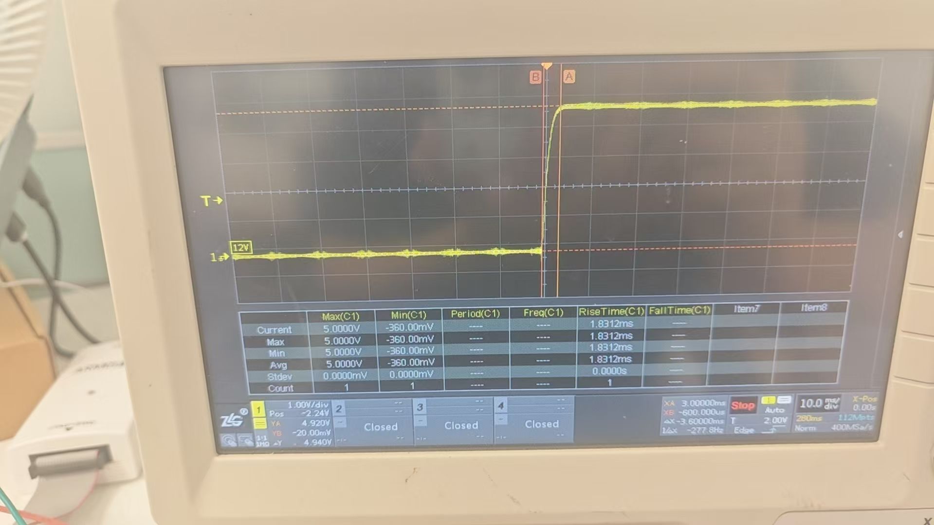

                  上面出现台阶是直流电源导致的,更换测试方法后电源波形正常22bbe192-e831-44ac-9d96-6bdeb6010c64-f43a2b64f3f954b0754b272a1da47444.jpg

                    李富贵 使用正常的上电方式及时是不用外部晶振也会出现,把时钟树的外部晶振禁掉也会出现hardfault
