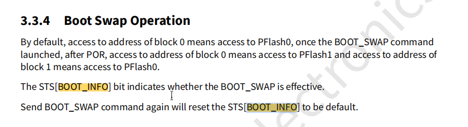

      1. 确认是否正确执行了“升级成功”代码
      2. 手动执行升级A面的“升级成功”代码是否能正常发出can报文?
      3. 可以查看EFM->STS寄存器中的BOOT_INFO位是否swap成功

        1.2.客户通过注释掉abswap命令后,现象不再复现.
        3.swap成功.
        客户认为.可能是abswap在两个不同的方向上耗时不同导致的看门狗复位.
        请教下 ,在软件和硬件层面上是否存在实现不一致导致的耗时不同.
        是否通过将相关swap指令实现为异步,或者将两个方向的耗时优化为相同?
        limanjiangL 1 条回复 最后回复
        • yt0069Y 离线
          yt0069Y 离线
          yt0069 YunTu
          abswap指令无法实现异步操作,由于abswap指令后efm会操作boot_nvr区域,而boot_nvr区域位域block1(b区)flash上,所以从a区swap到b区可以异步实现而从b区swap到a区无法实现异步,顾整个ota abswap无法实现异步

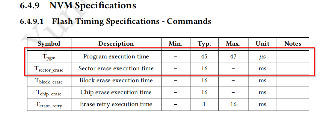

            两次SWAP 指令本质上一次是写,一次是擦,时间是不一样的
