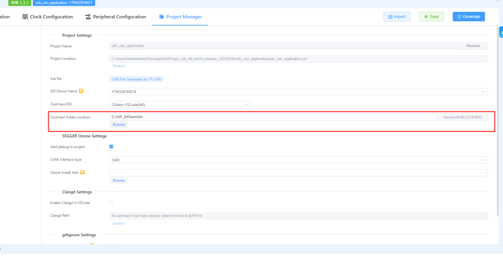

    2f3ec000-d2c9-4e78-9e58-22df0e9f501e-img_v3_02dn_c07d21a7-76e3-41e6-9fcb-f5d1cbccc10g.jpg
    电脑中有两个版本的IAR
      写于 最后由 Frankie 编辑
      IDE是EWARM的时候这个选项是没有意义的,只有当是VSCODE+IAR的时候才有作用。
      • 如果IDE选的是EWARM,取决于电脑系统设置的默认打开是哪一个
      • 如果是VSCODE+IAR的方式,选到有iccarm的路径即可
        识别成功后会显示版本号

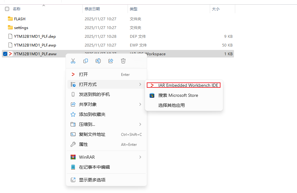

        Frankie 电脑该怎么指定默认打开哪个IAR呢

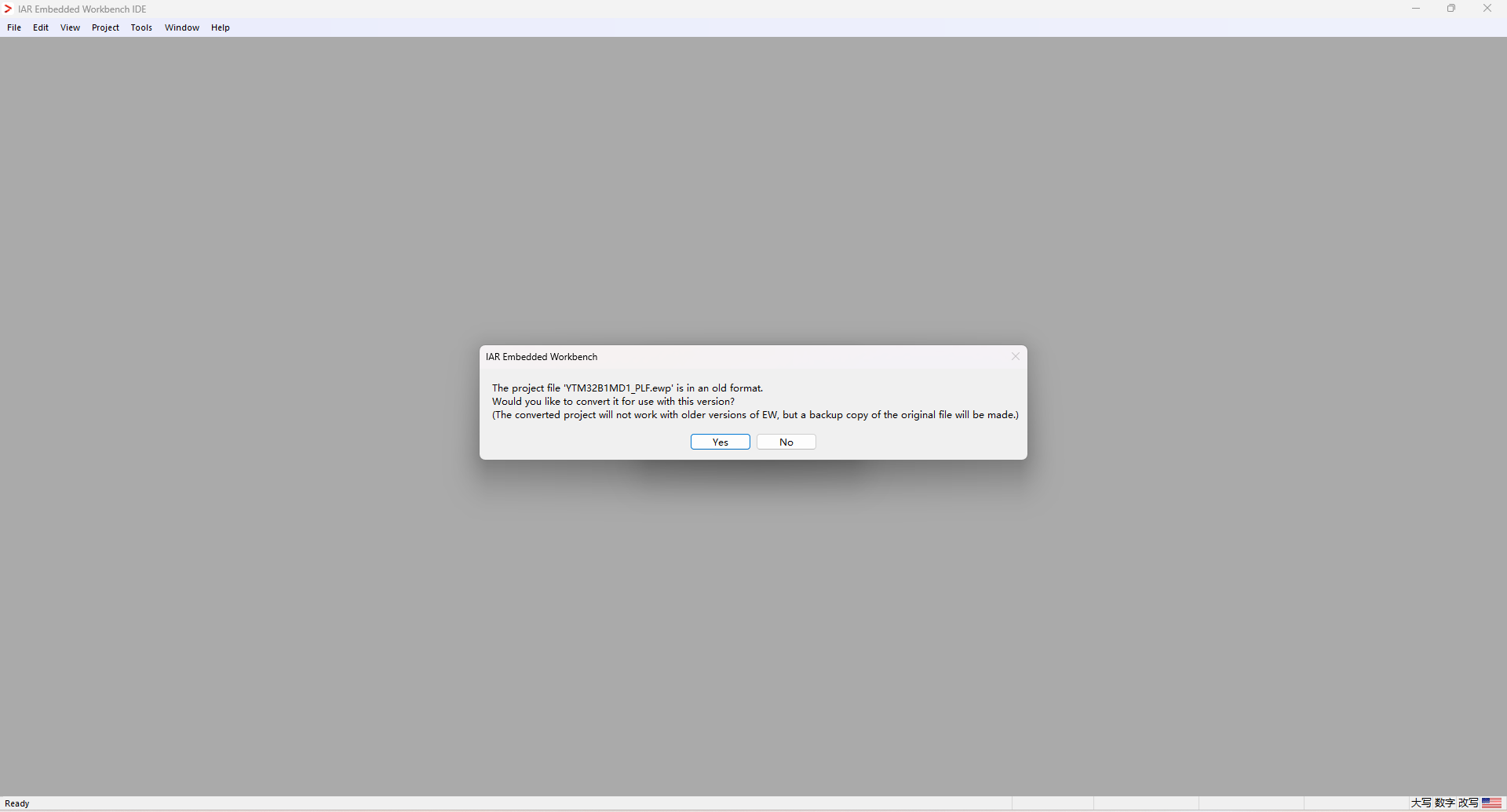

            image.png我默认打开方式成修改高版本的,但是生成的IAR工程仍然是低版本的

              我这边能成功识别到IAR版本,但是生成的文件中没有IAR工程
                选择 EWARM是IAR的IDE工程
