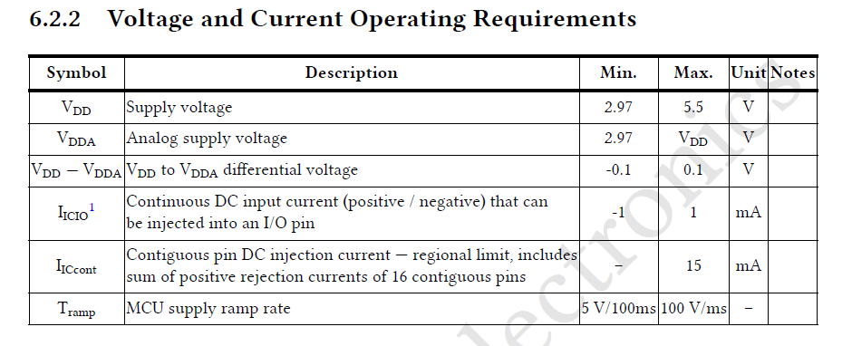

    请问一下关于YTM32B1LE14H0MFMR IO口的寄生二极管参数,包括正向压降,电流,反向击穿电压。是多少?需要在哪里查找?
    • 李富贵李 离线
      李富贵李 离线
      李富贵 YunTu
      二极管压降大概vdd+0.5,电流单个IO 1mA,总和不超过15mA.在DS 电气特性里

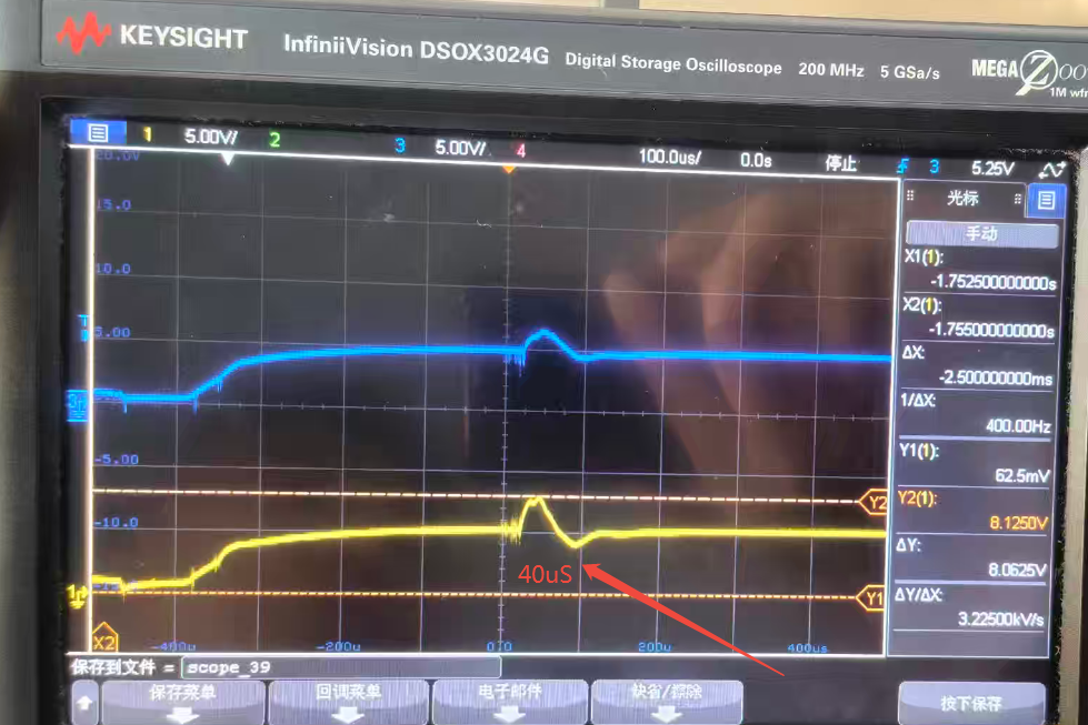

                  请问这个电路,通电瞬间,5V会有40us左右电压稳不住,电压到8V左右,串联电阻5.7K到IO口,IO口处于高阻态,会对IO口有损伤吗
