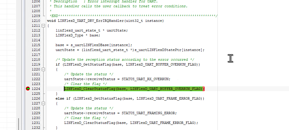

    大佬们好,YTM32B1ME 系列上使用 UART 做升级,偶现 UART 接收数据不完整,SOC 发送的数据 MCU 端少量字节未收到 (应用端校验不通过,会重发)。当前 UART 和 CAN 中断优先级相同
    debug发现是串口进入了错误中断 buffer over

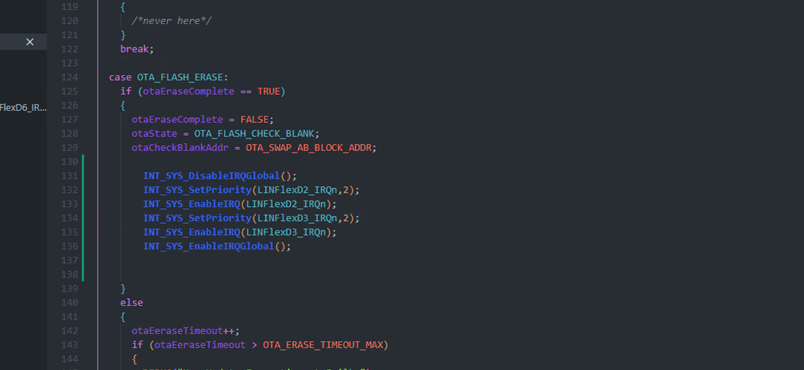

    目前的想法是升级模式时临时提高 UART 优先级8273613a-846d-47be-8b91-8d1a5a185f83-973c459a08253188f7c9e747df1525cb.png
    修改完后目前测试来看是有改善的。 请问这样动态修改优先级操作是合理的吗,或者还有别的方法推荐吗
      如果可以的话,用 DMA 去接收会比较好。中断接收,如果在另一个同级,或者高级的中断停留较长时间,就会导致接收数据来不及读取,就溢出了
