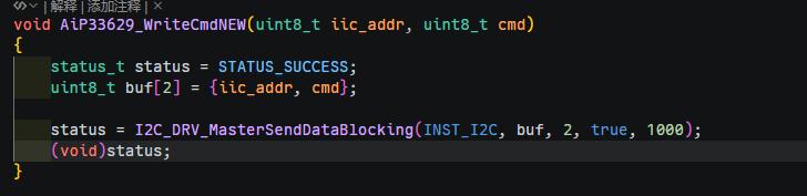

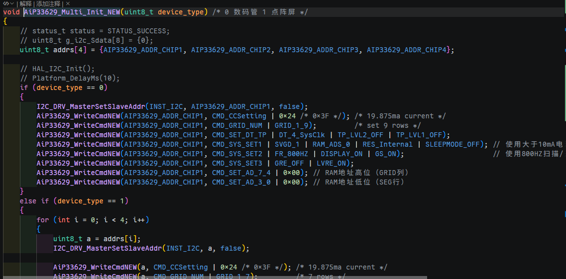

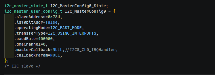

    只能发送一个字节,有ACK回应,这是为啥
    • MonsterM 离线
      MonsterM 离线
      Monster
      从机地址的问题从机地址是需要设置偏移前的地址;

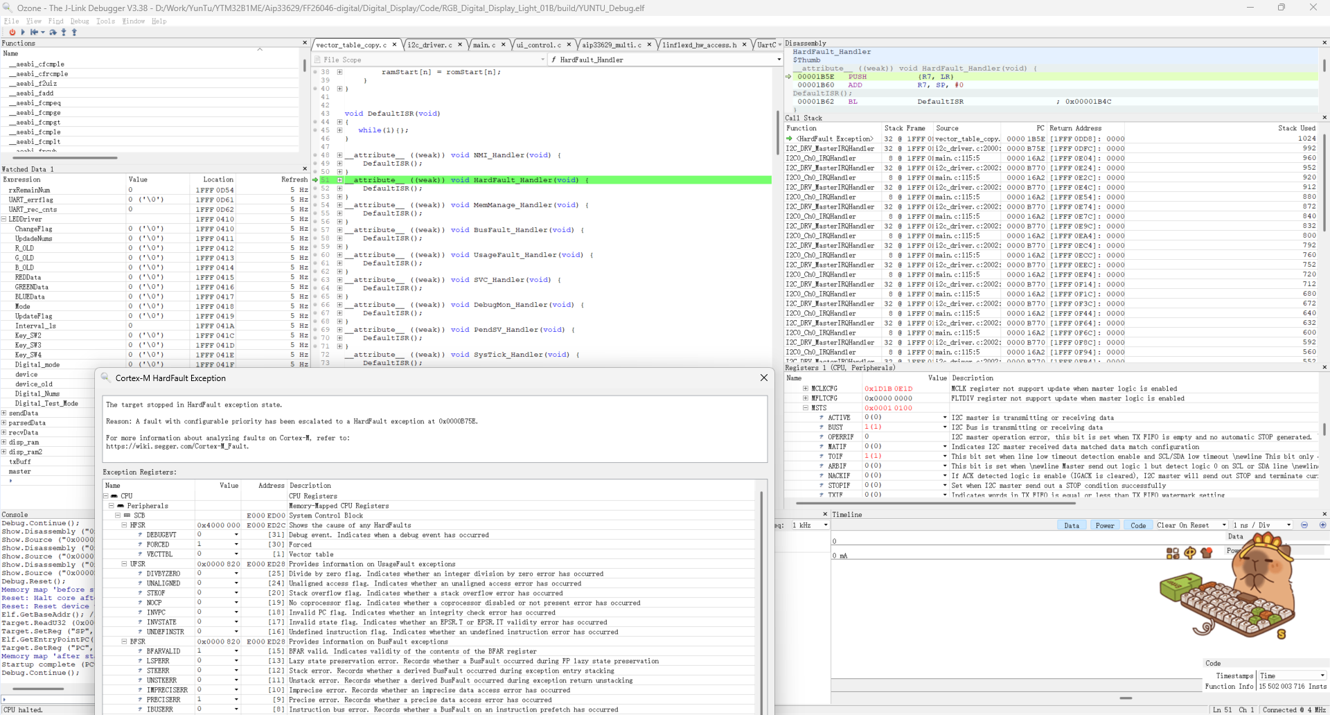

      然后有个新问题,

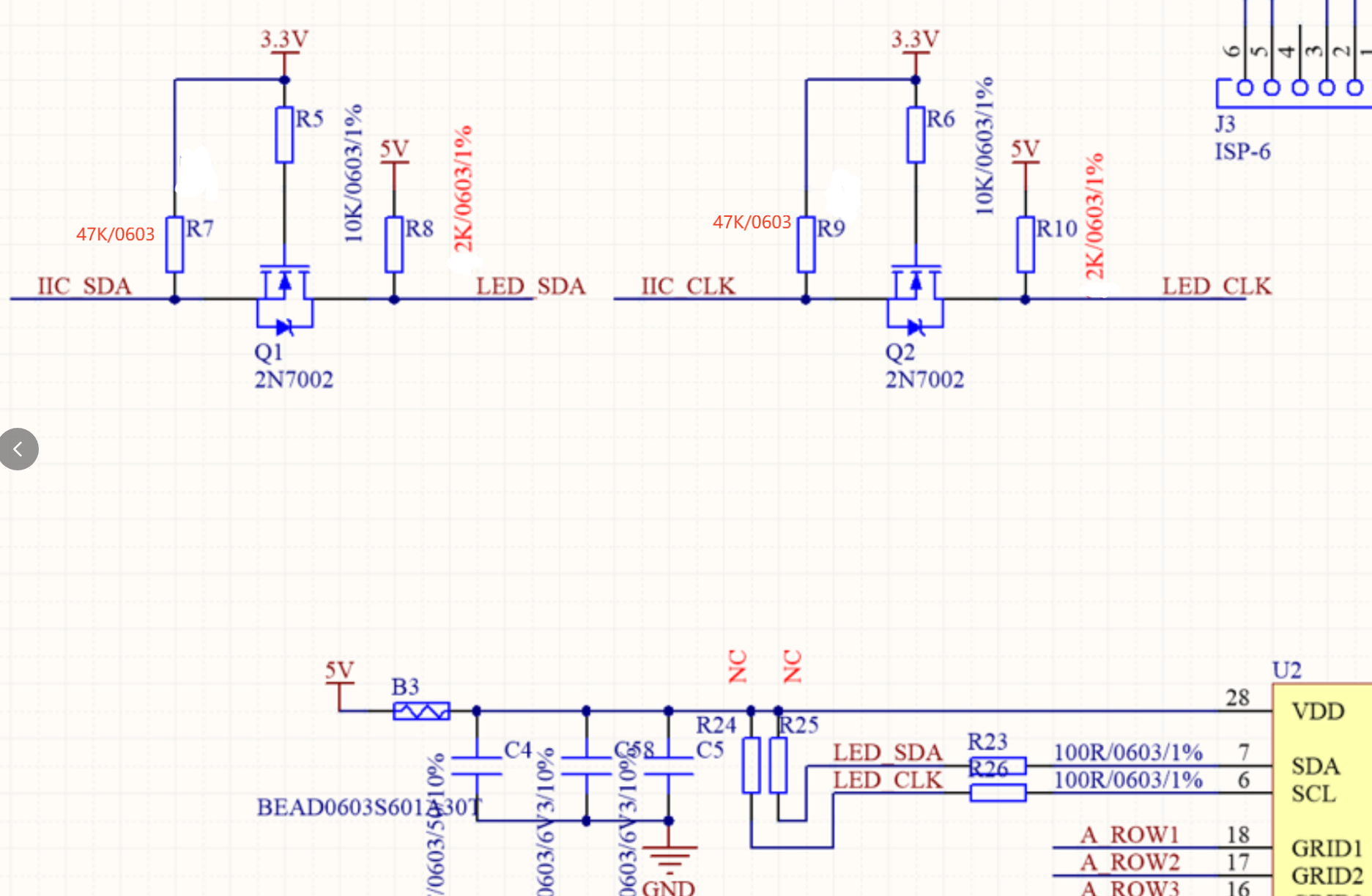

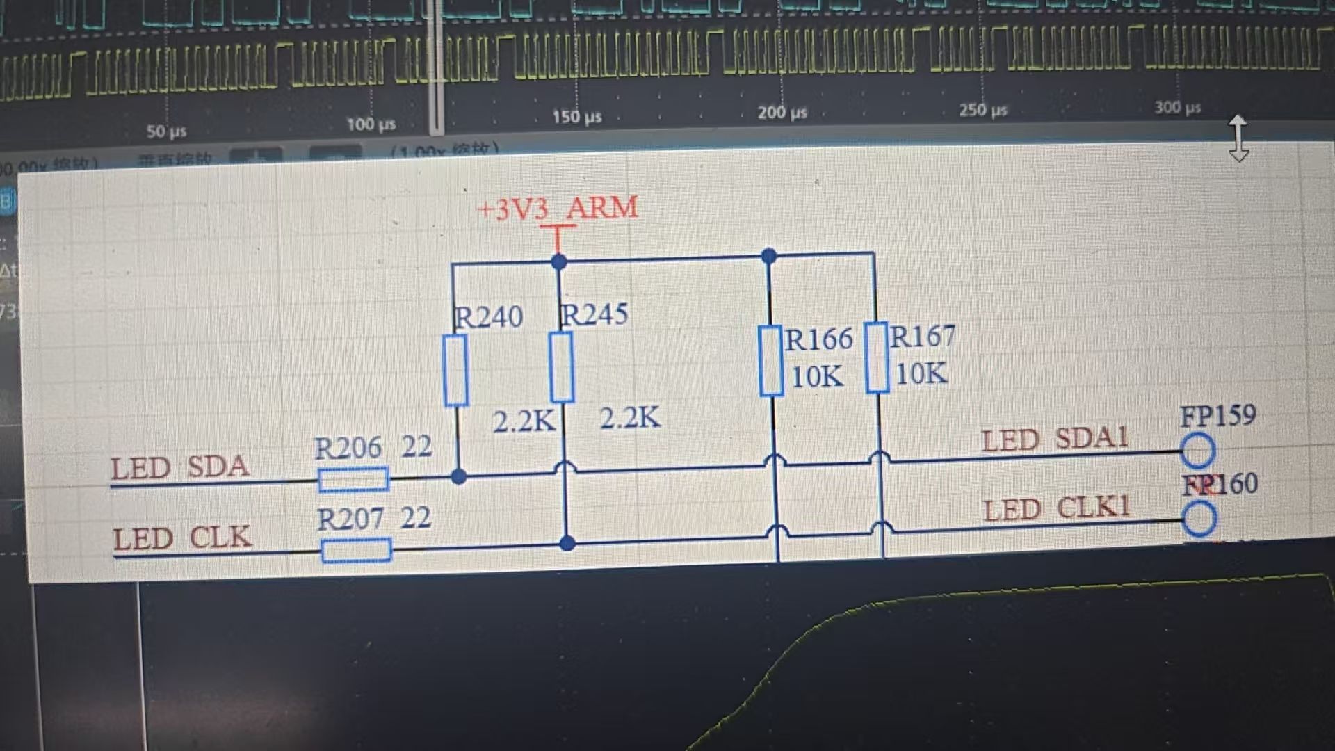

      驱动板I2C上拉2.2K(R240、R245),灯板I2C在电平转换mos的GS之间上拉47k电阻(R7、R9),测试2.2K上拉不加通信正常,测试加上2.2k上拉后,会进HardFault

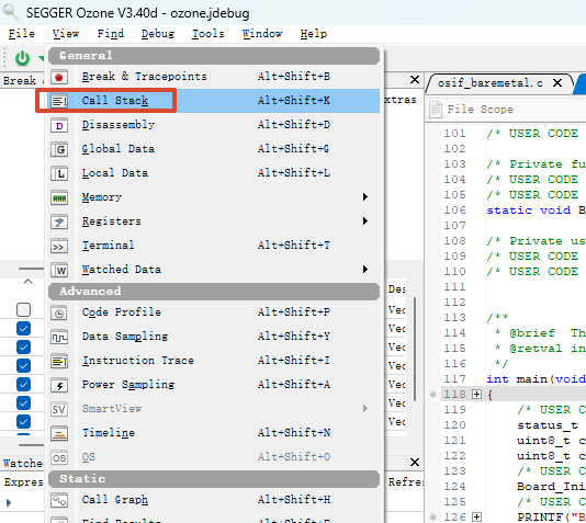

        hardfault后,ozone可以点开 callstack 看看是哪里触发hardfault的

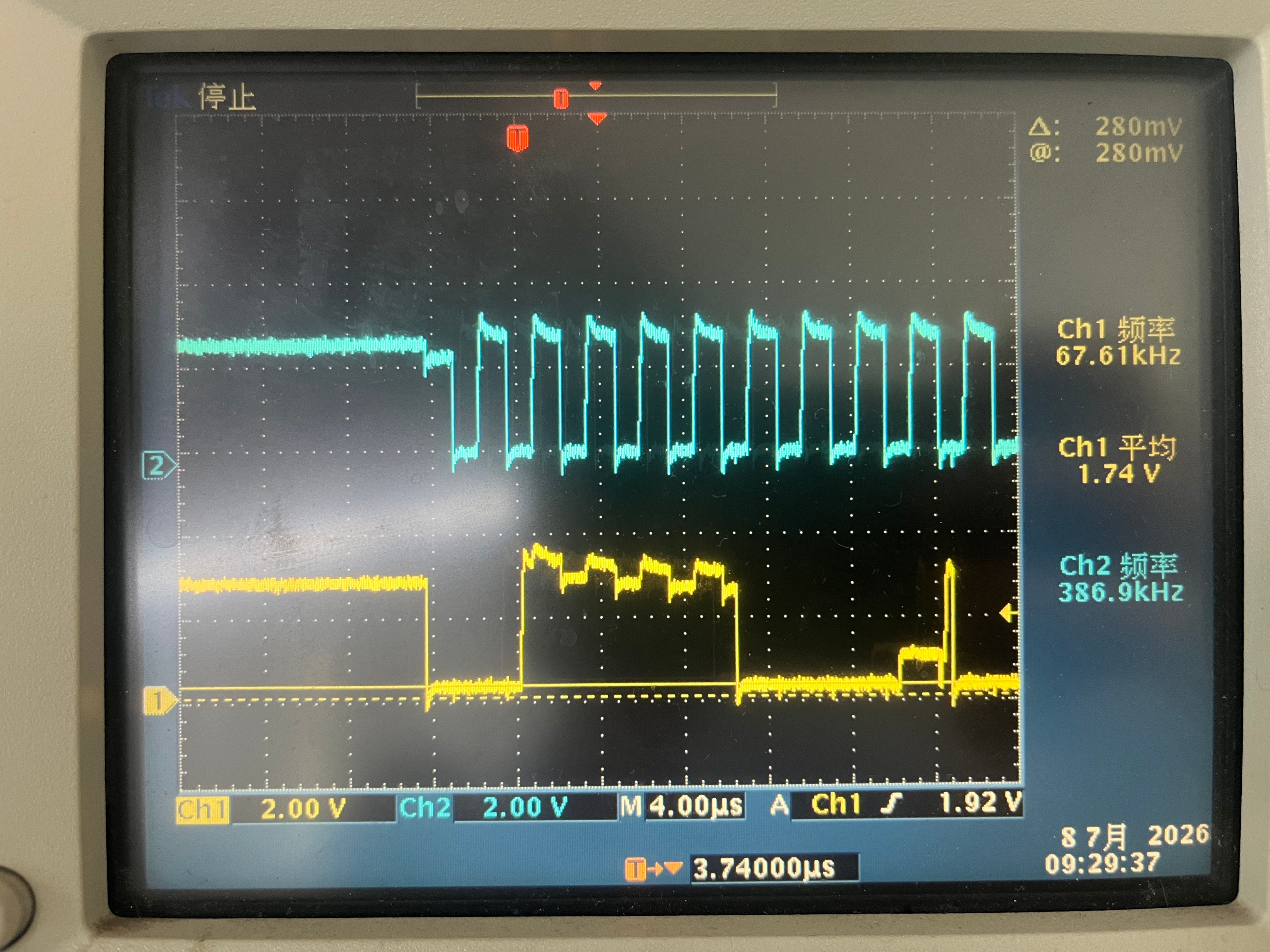

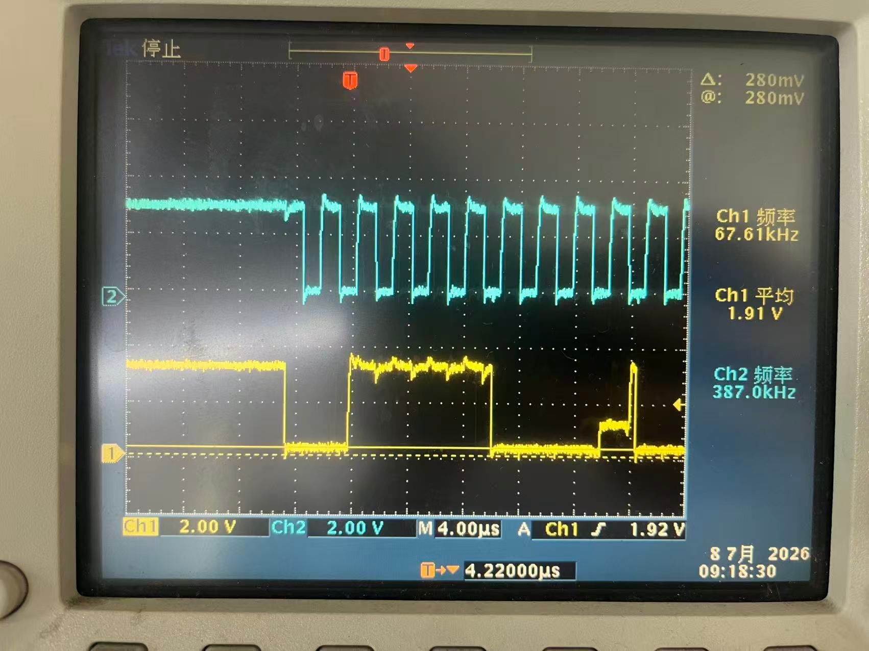

        硬件建议:用示波器对比抓取加上2.2K前后 SCL 和 SDA 的波形,重点观察低电平阶段的真实电压值,以及电平跳变沿是否平滑。

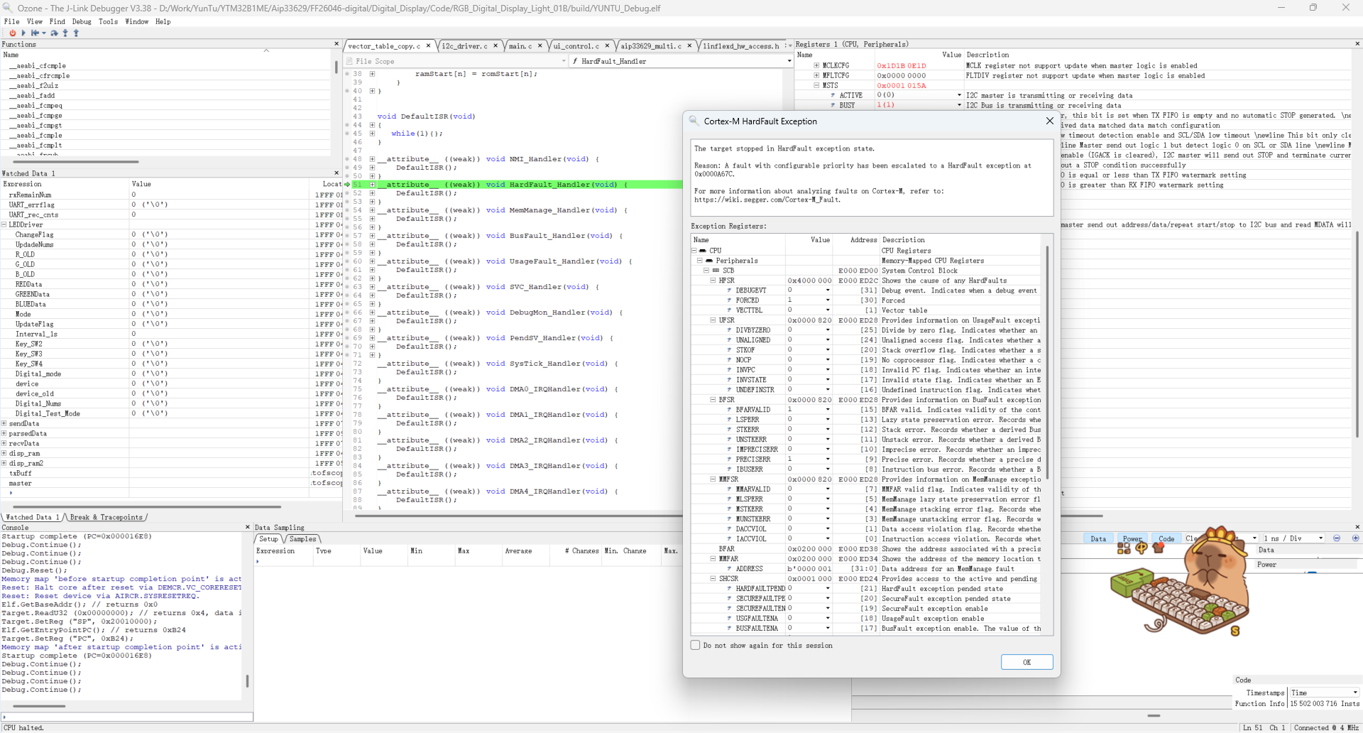

          callstack 如下:
          有2.2K上拉波形,初始化阶段
          2.2K上拉去掉波形:

            I2C master中断打个断点,看看MSTS的值是多少
