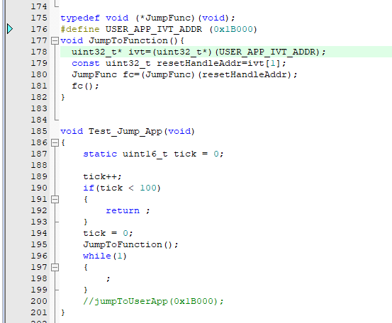

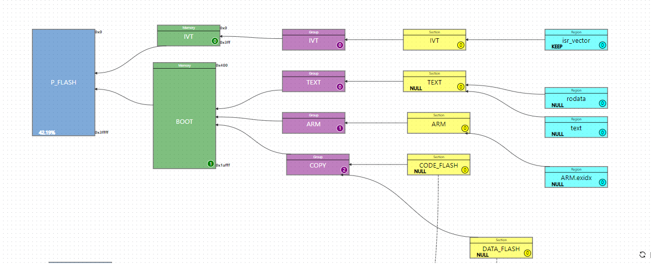

    按照一个简单的demo配置的,这一步跳转不了,也没有在while中
    d793f0ac-e73a-4d83-b7cd-c2928c2891dc-image.png 4d1a89af-8987-4413-aac5-5ca0c2981f81-image.png
