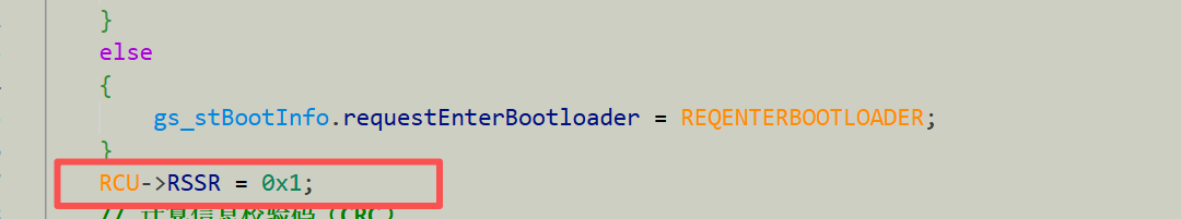

      在 回复了 WR 最后由 编辑
      WR de83ef7a-e662-4fab-a0e0-6d916001f60e-image.png 我在我的app跳转赋值的地方加了这个寄存器操作,可以了 能告诉我为什么嘛?3314dc42-c2b8-4155-b215-42bf4431b926-image.png

        WR YunTu
        你复位前有没有清rcu寄存器,不清的话划分的ram数据会丢失的

          在 回复了 WR 最后由 编辑
          WR RCU->RSSR = 0x1;
          SysTick->CTRL  = SysTick_CTRL_CLKSOURCE_Msk |
                         SysTick_CTRL_TICKINT_Msk   |
                         SysTick_CTRL_ENABLE_Msk;这个吗?

            WR YunTu
            是这个代码,你是在demo基础上加的功能吗,你这个变成5A像是被初始化了

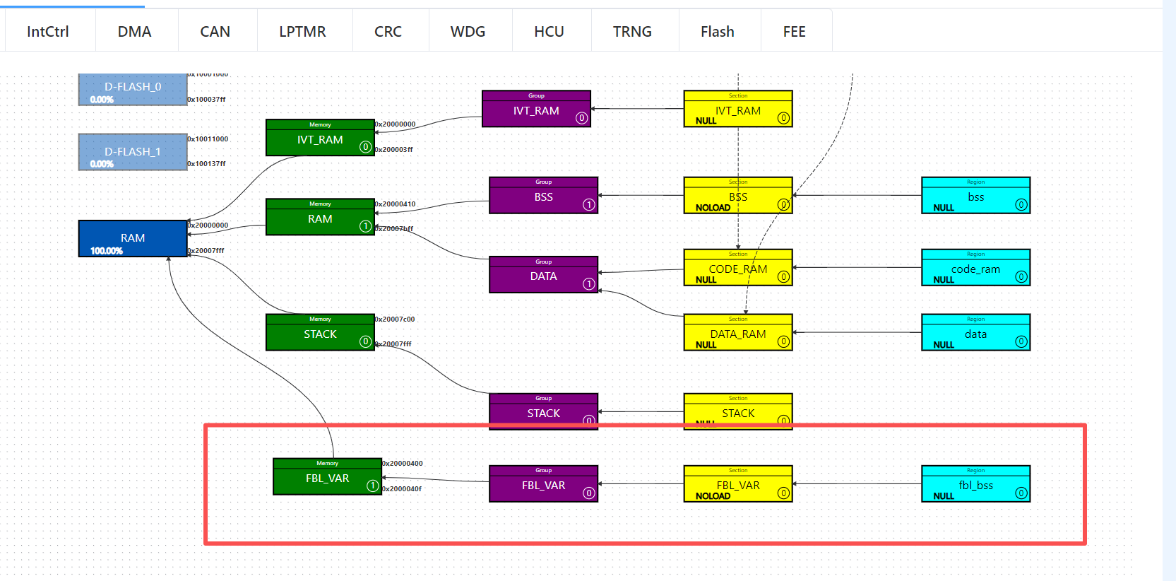

              • WRW 在线
                WRW 在线
                WR YunTu
                把你的yct发一下我看一下你链接脚本有问题没
                番茄+两个蛋番 1 条回复 最后回复

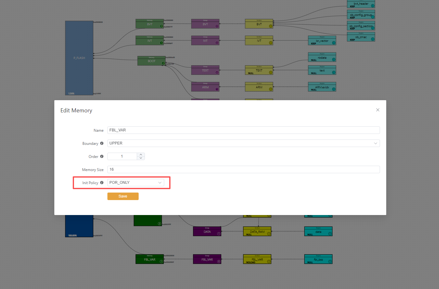

                • yangkeY 离线
                  yangkeY 离线
                  yangke YunTu
                  Init Policy设置成POR_ONLY
                  番茄+两个蛋番 1 条回复 最后回复

                      在 回复了 yangke 最后由 编辑
                      yangke 我就是这样子设置的 我刚刚试了一下 我用ozone刷写app之后 在我的上位机刷写app的话 是可以保存的,但是刷第二次就不行。

                        在 回复了 WR 最后由 编辑

                          WR YunTu
                          防止复位初始化你划分的FBL_VAR区域
