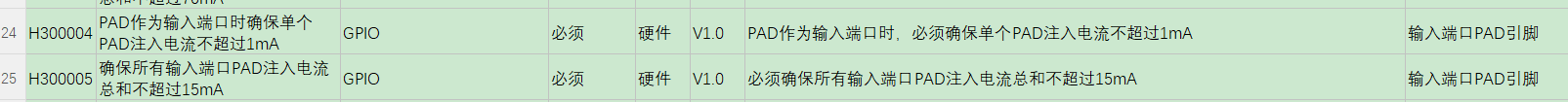

              我们的IO端口会有钳位功能吗?会把高压钳位在3.3V左右吗?
              • asd846145726A 离线
                asd846145726A 离线
                长时间钳位会怎么样呢
                • xianghanX 离线
                  xianghanX 离线
                  xianghan YunTu
                  芯片有钳位功能,3.3V系统就是钳位3.3V 5V 就是钳位5V
                  IO注入有限制,
                  设计时尽量避免长时间钳位,如果掉电还有电压倒灌的话,也会影响芯片的正常启动
