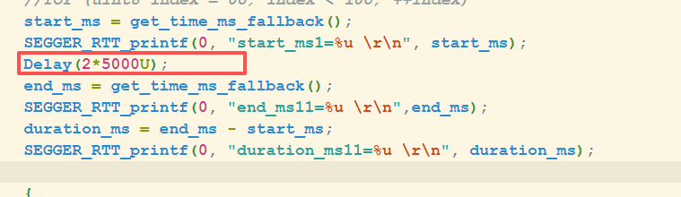

    Wdg_Demo 这个里面有个延时的函数 ,发现不生效 ,也不知道看门狗生效没,系统有无重启
    延时函数是(demo生成的):
    这个延时不管填多少,打印出来的时间戳都是一样的。
    打印时间的也是调的系统函数

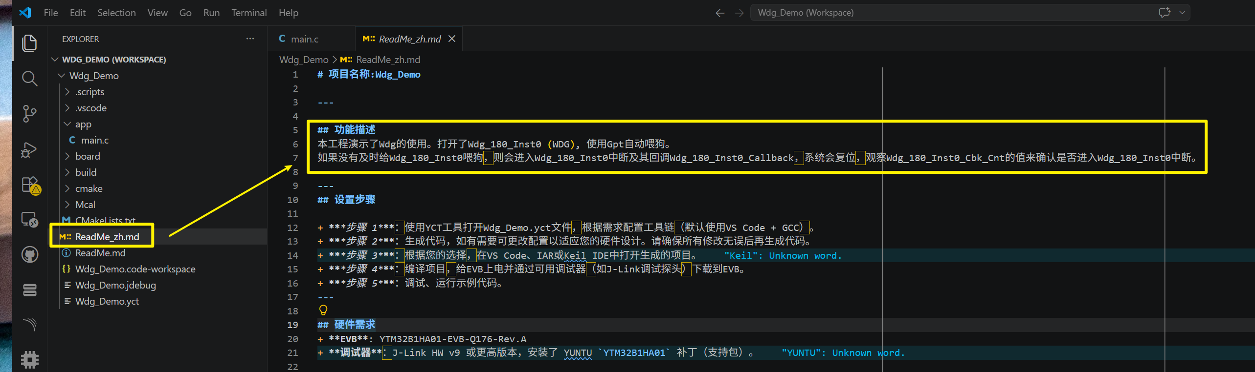

        lipeng2026 WDG看门狗是否工作,请阅读我们demo工程的Readme文件,根据说明来测试样例工程,3c406b5e-232d-4fe1-917c-3a93654b4382-image.png

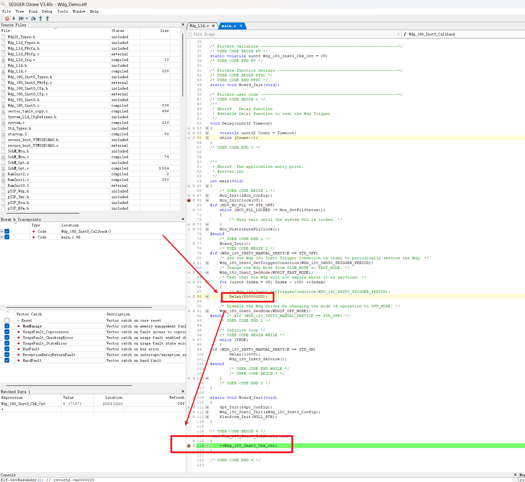

        可以增加代码中delay函数的延迟,看是否进入WDG的中断回调来判断delay函数是否有效以及WDG看门狗是否工作?

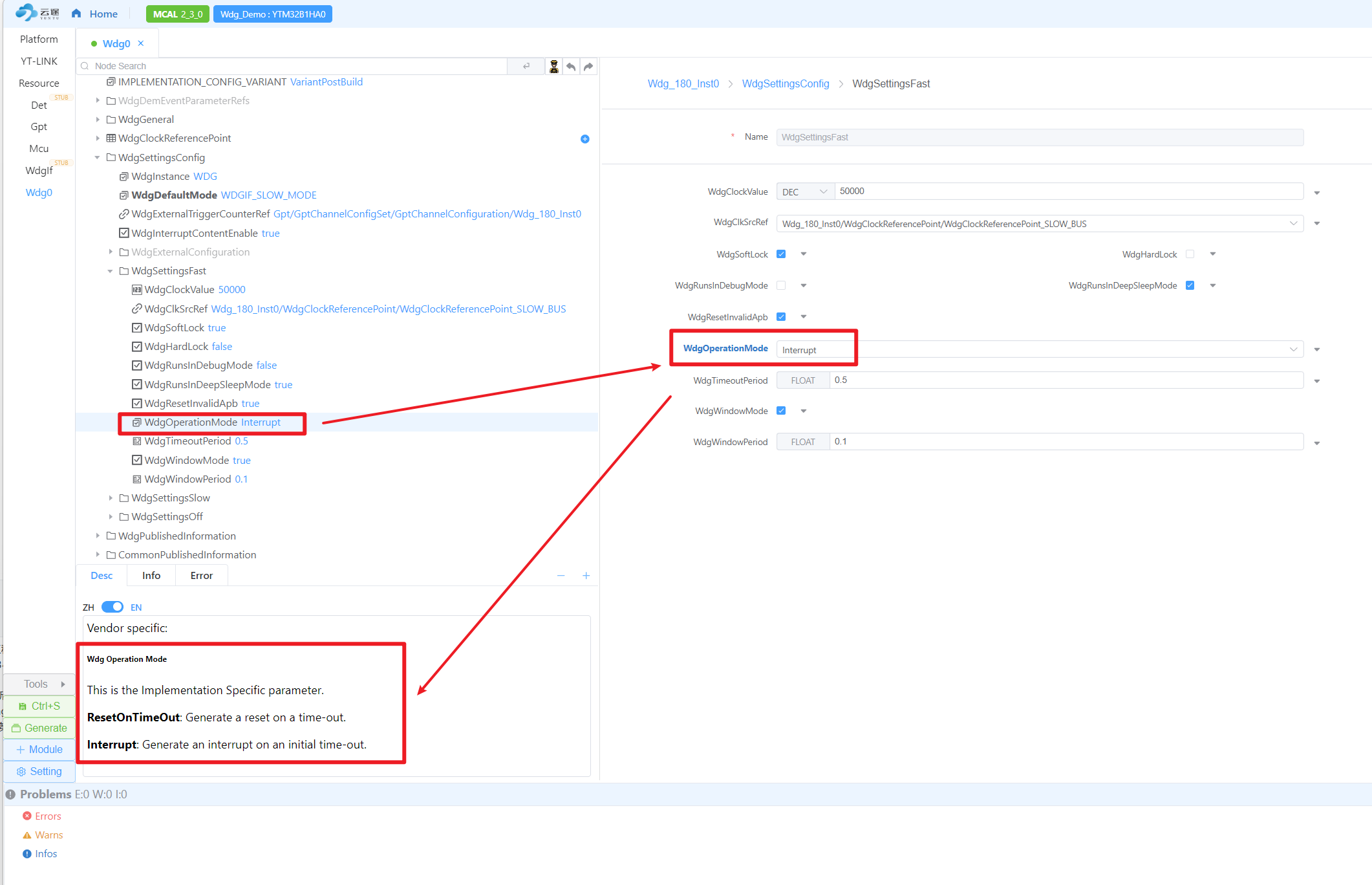

        样例工程中Wdg模块配置为第一次timeout产生IRQ中断,第二次继续timeout才会复位MCU:
