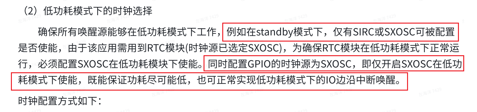

    低功耗配置为standby模式,文档说standby模式下要配置GPIO时钟源为SXOSC才能正常实现唤醒,为什么我没配置GPIO时钟源也可IO中断唤醒standby。
    时钟配置如下:

      这个是开启GPIO的数字滤波情况下需要选择低功耗模式依然开启的时钟作为滤波时钟,默认不开启数字滤波是不需要开启对应时钟的。
