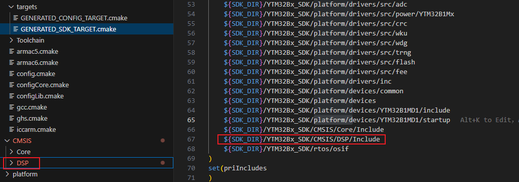

    我需要使用矩阵运算在SDK中找到了的矩阵相关的运算库,我把它添加到CMSIS目录下,并手动添加引用文件后,添加后使用YCT修改配置后,手动添加的引用会被覆盖清除掉,但我不想将文件移动至其它地方,因为它属于CMSIS的一部分,有什么方法可以解决呢?
      参考这个帖子,自己加一下 CMakeLists
      https://forum.ytmicro.com/topic/8/yct生成的cmake工程如何添加用户自己的源文件?_=1782264939572
