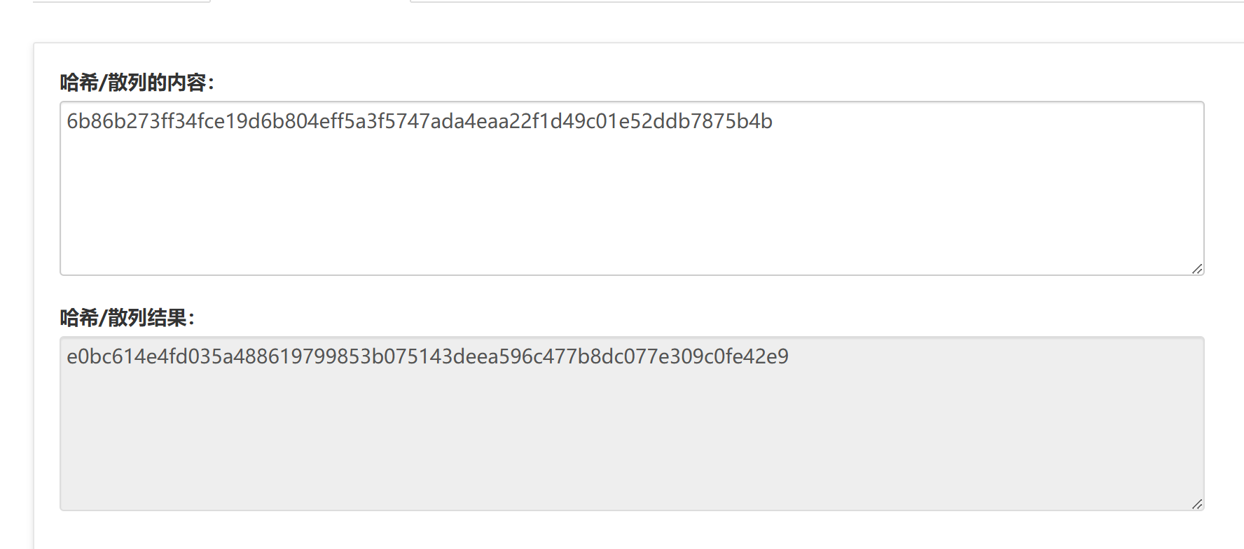

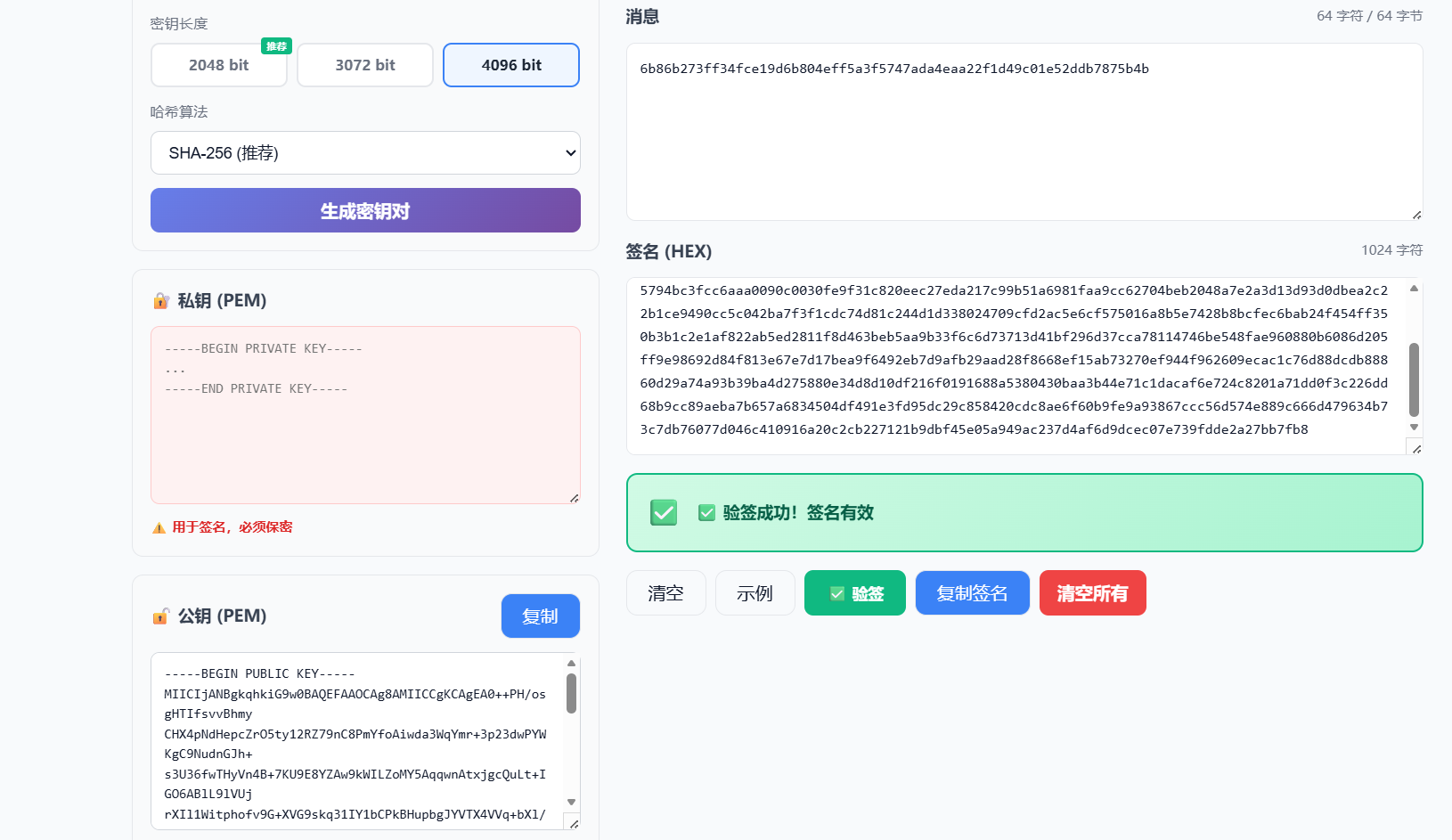

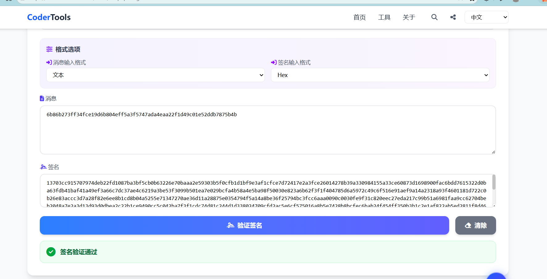

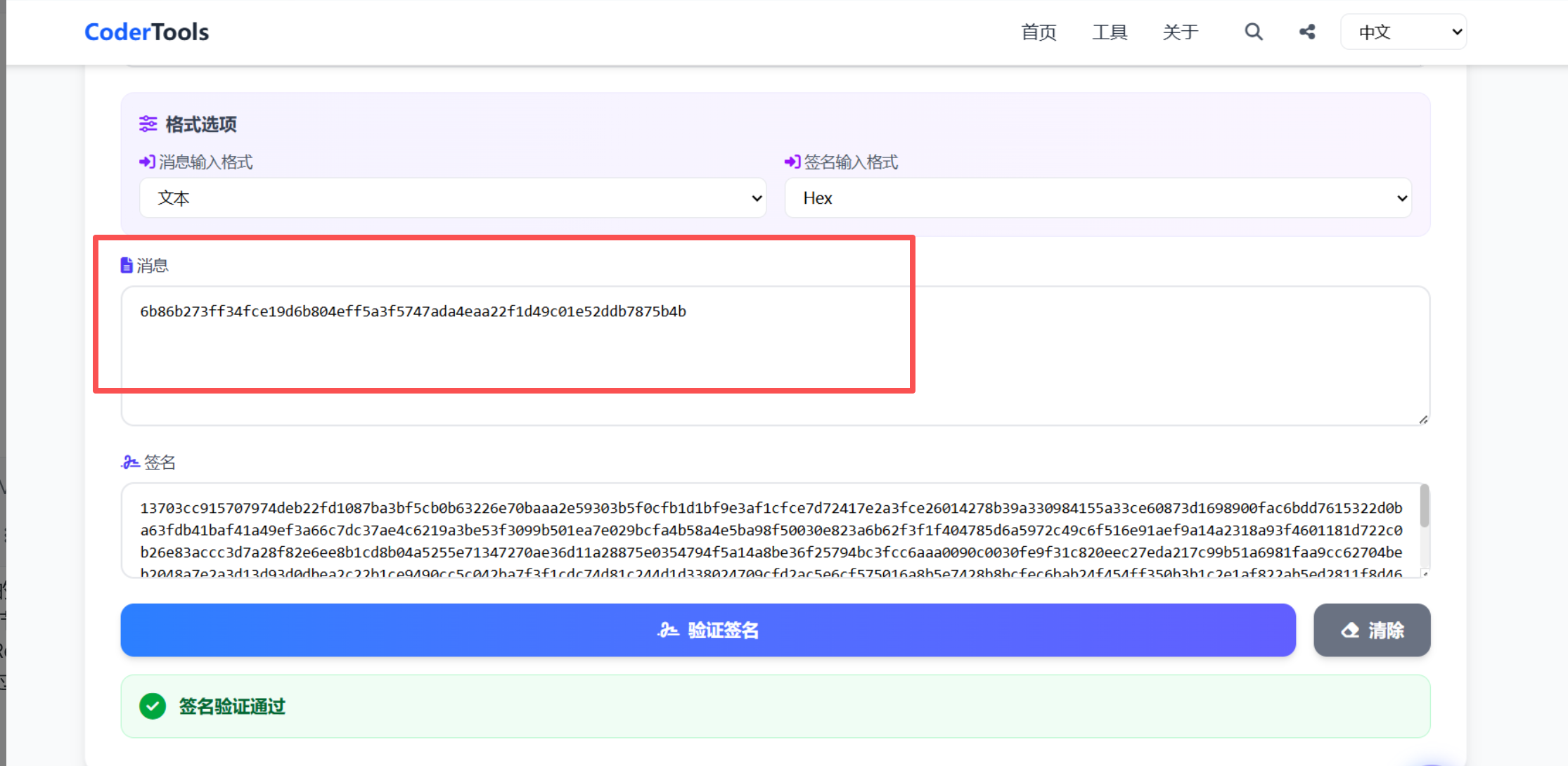

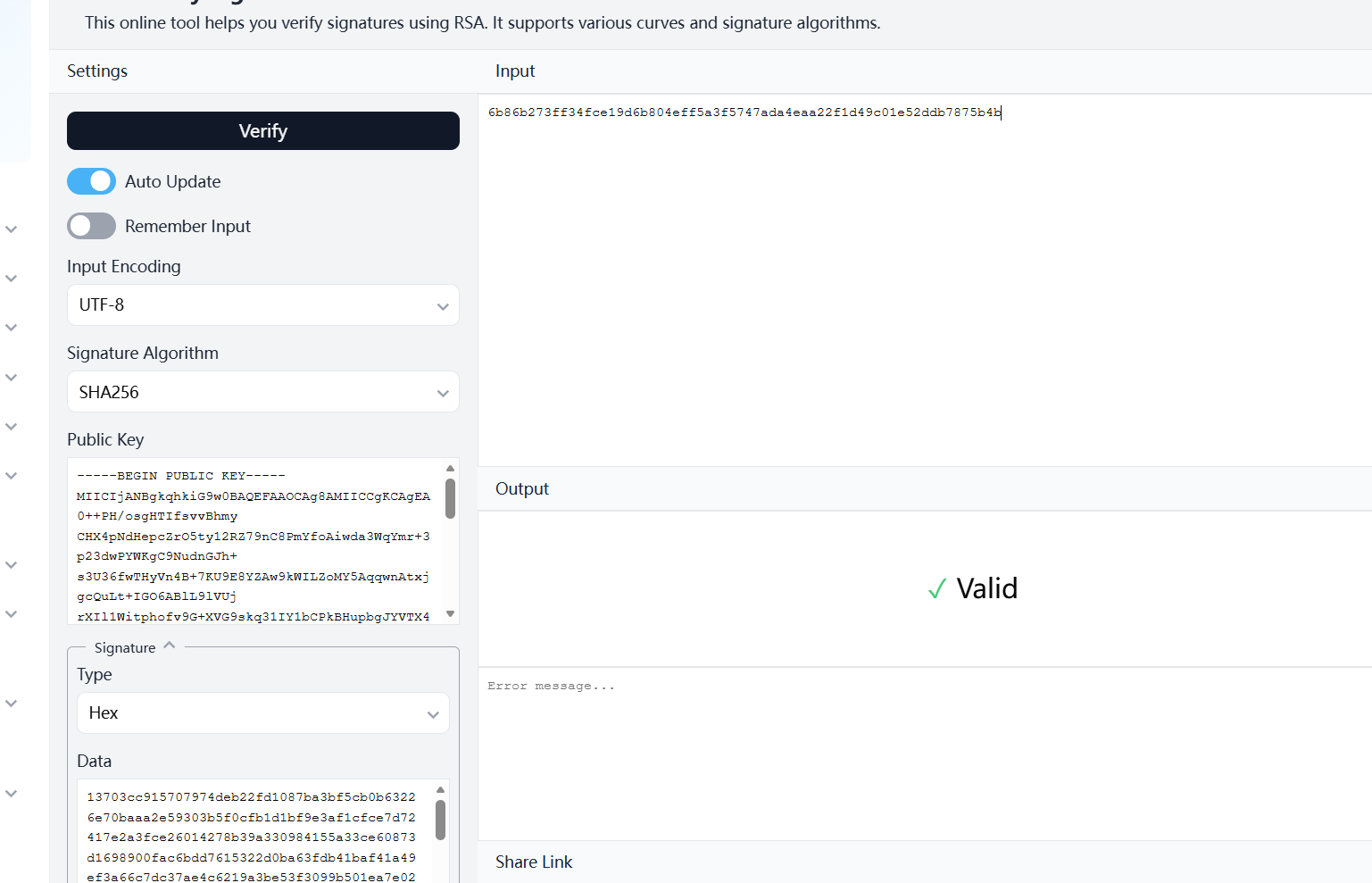

    有大佬能帮忙看下吗
    ME0用YTM32信息安全应用参考方案合集的RSA验签算法尝试验签,公钥以及数据用三个不同网站上都能够通过的数据,但是Demo算出来还是失败,代码就改了demo的main.c ,RSA_public_key_4096_der的数据是将公钥pem用demo里的python工程转换的。

    https://www.codertools.net/tools/rsa.php?lang=zh
    https://www.tingyutools.com/tools/rsa-sign
    https://emn178.github.io/online-tools/rsa/verify/

        您的帖子上面的有两处要改:
        1、要用550字节公钥(你后面已经改了)
        2、这个hashResult 应该是填 经过sha256计算的值(你现在填的是消息)
        这也是您能通过那些校验的原因(网站上面要填的消息)
        SHA256("6b86b273ff34fce19d6b804eff5a3f5747ada4eaa22f1d49c01e52ddb7875b4b")
        = e0bc614e4fd035a488619799853b075143deea596c477b8dc077e309c0fe42e9
        https://www.lzltool.com/data-sha256
        所以此处应改成
        uint8_t hashResult[32] = {0xe0,0xbc,0x61,0x4e,0x4f,0xd0,0x35,0xa4,
                                  0x88,0x61,0x97,0x99,0x85,0x3b,0x07,0x51,
                                  0x43,0xde,0xea,0x59,0x6c,0x47,0x7b,0x8d,
                                  0xc0,0x77,0xe3,0x09,0xc0,0xfe,0x42,0xe9};
