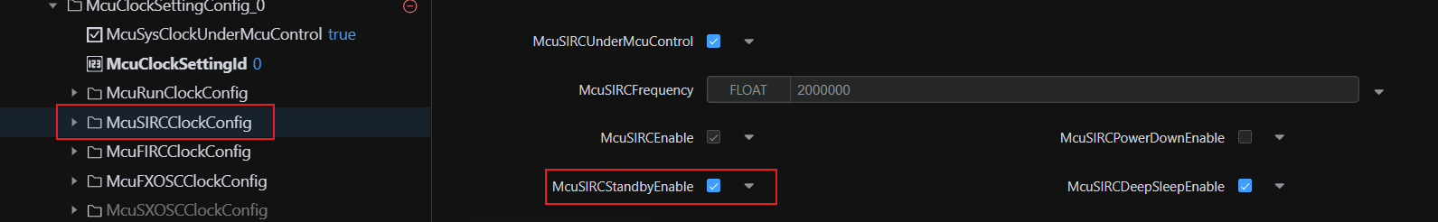

    mcu进入standby模式后,Icu能产生中断,应该就能唤醒mcu的。
    检查一下McuSIRC需要使能McuSIRCStandbyEnable

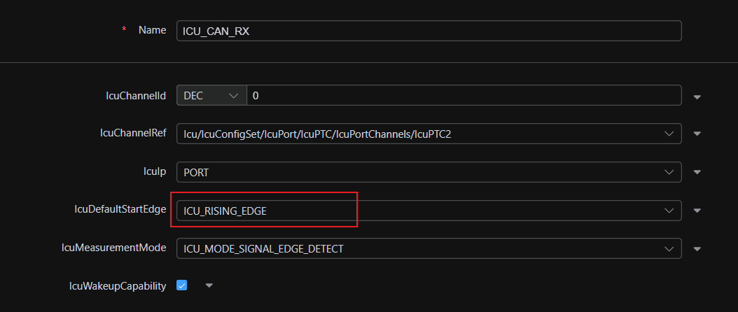

          建议配置工程里直接把触发沿配置成ICU_FALLING_EDGE或ICU_BOTH_EDGES
          chenchaoC 1 条回复 最后回复

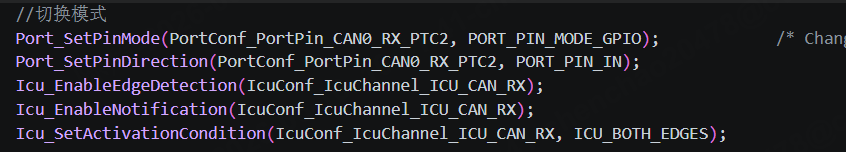

            在 回复了 jan 最后由 编辑
            jan 在 YTM32B1MD24的PTC2配置成ICU模式,无法唤醒MCU 中说:
            408a368e-0d0c-4d40-a40e-ca430f9231a6-image.png 在休眠前有做模式切换
            janJ 1 条回复 最后回复

              chenchao 在 YTM32B1MD24的PTC2配置成ICU模式,无法唤醒MCU 中说:
              Port的触发沿切换在调用Icu_SetActivationCondition后还需调用一次Icu_EnableEdgeDetection才会生效。可以试一下先调用Icu_SetActivationCondition再调用Icu_EnableEdgeDetection
