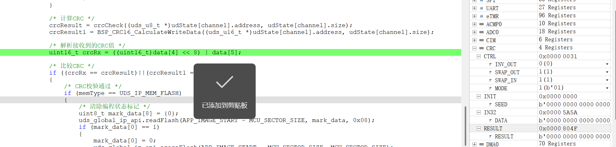

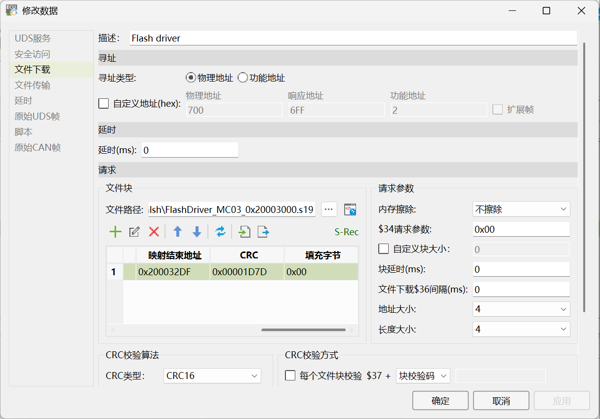

    3267ff79-0046-42c7-ac68-36eadc6efe15-image.png 你好我想问下我使用硬件CRC进行校验flashdrive的值,和上位机校验出来的值不一样。我再网按照手册上的CRC16 (CRC-CCITT):使用这个进行校验也不对。请问这个是需要怎么配置,但是我再demo中又和在线校验的又对上了。e4889ef0-5145-4e7c-ae14-fe04dc5d0d8f-image.png
    • 番茄+两个蛋番 离线
      番茄+两个蛋番 离线
      crcResult = crcCheckCCITT((uds_u8_t *)udState[channel].address, udState[channel].size); 这个是软件crc 校验值是没有问题的
      crcResult1 = BSP_CRC16_CalculateWriteData((uds_u16_t *)udState[channel].address, udState[channel].size/2); //这个出来的就有问题。address这个是0x2000300的地址 第二个参数是736
      crcResult2 = BSP_CRC16_CalculateWriteData(crcData16, 368); // 这个是没有问题
