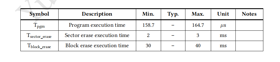

    1.MC03芯片如果设置flash编程和擦除时间为手册上最小时间,编程5us,擦除2ms;在重复写入flash有可能出现写入数据不完全导致触发ECC吗?

      1 编程时间不是5us,如下图所示
      2 每次写入都要进行擦写,如果在擦写过程中上下电,有概率导致数据写入失败 or 触发ECC。
      3 不建议把擦除时间配成最快2ms
