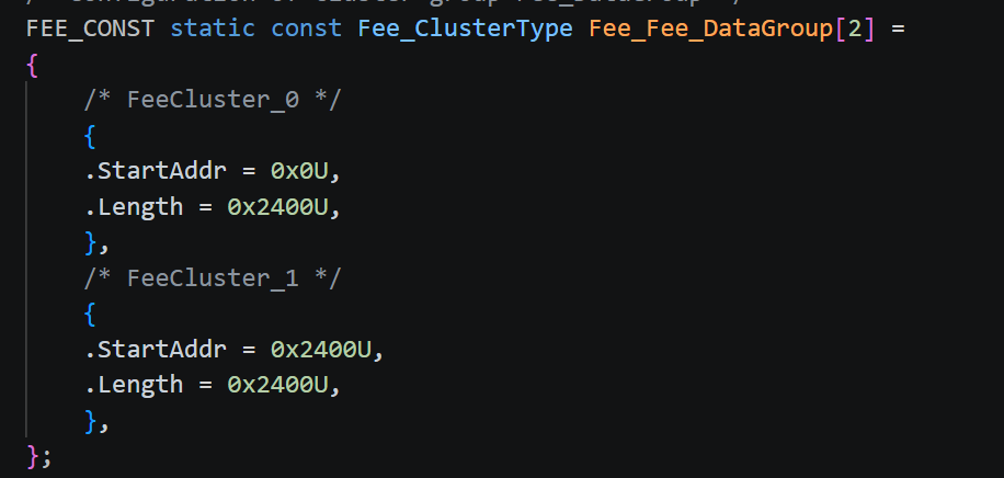

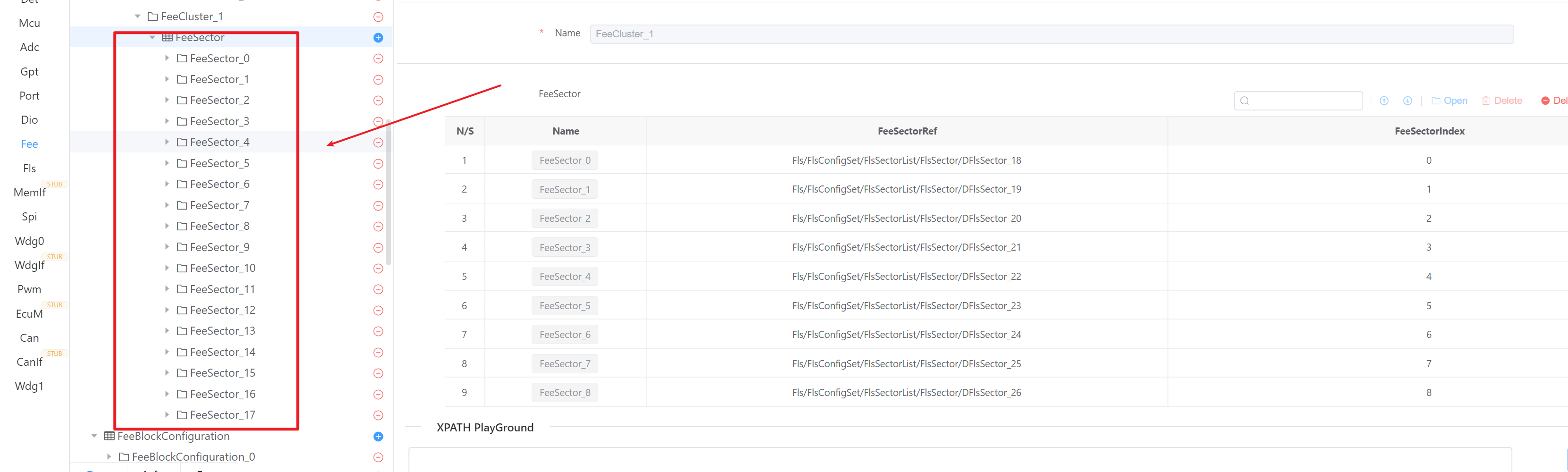

              是否方便展示一下你FEE block和cluster的配置呢?

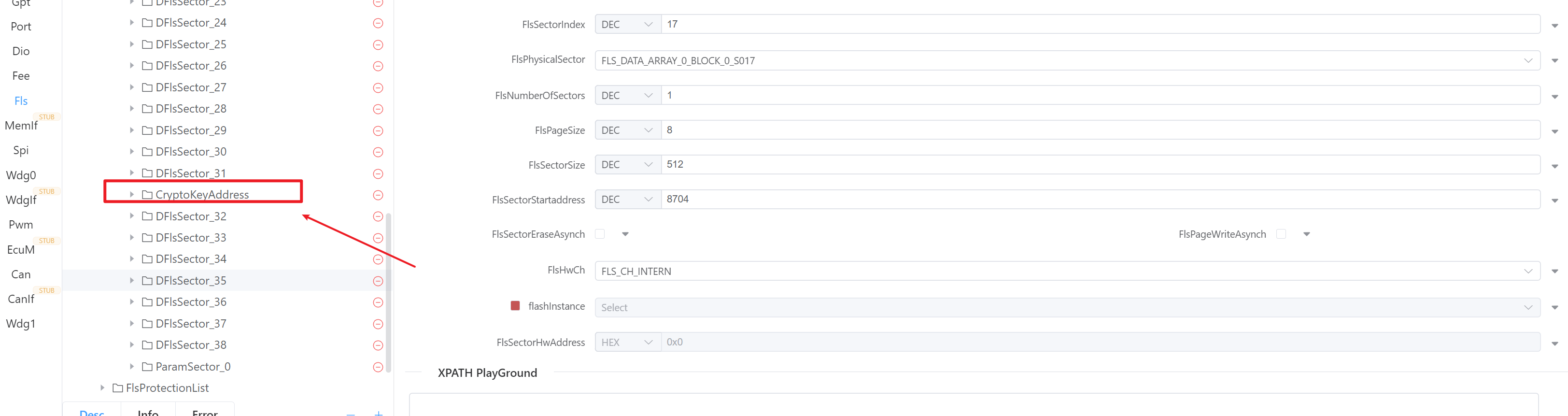

                  Cluster中配置的这些Sector,需要虚拟地址连续
                  所以Fls中存储CryptoKeyAddress的这个sector,不要穿插在中间,这个sector需要移到后面去。
                  我们在配Fee cluster 的时候物理sector可以不连续,但是要求虚拟地址连续(物理地址可以不连续),因为在生成配置数据的时候,是按照连续虚拟地址和长度计算的,这个版本在配置上还没有增加这个限制约束,下一版本为增加。

                    你现在这个,因为key所在的位置在中间,导致FEE在key这个位置会造成未擦直接写(之前KEY写入了数据),从而导致产生ECC错误。
