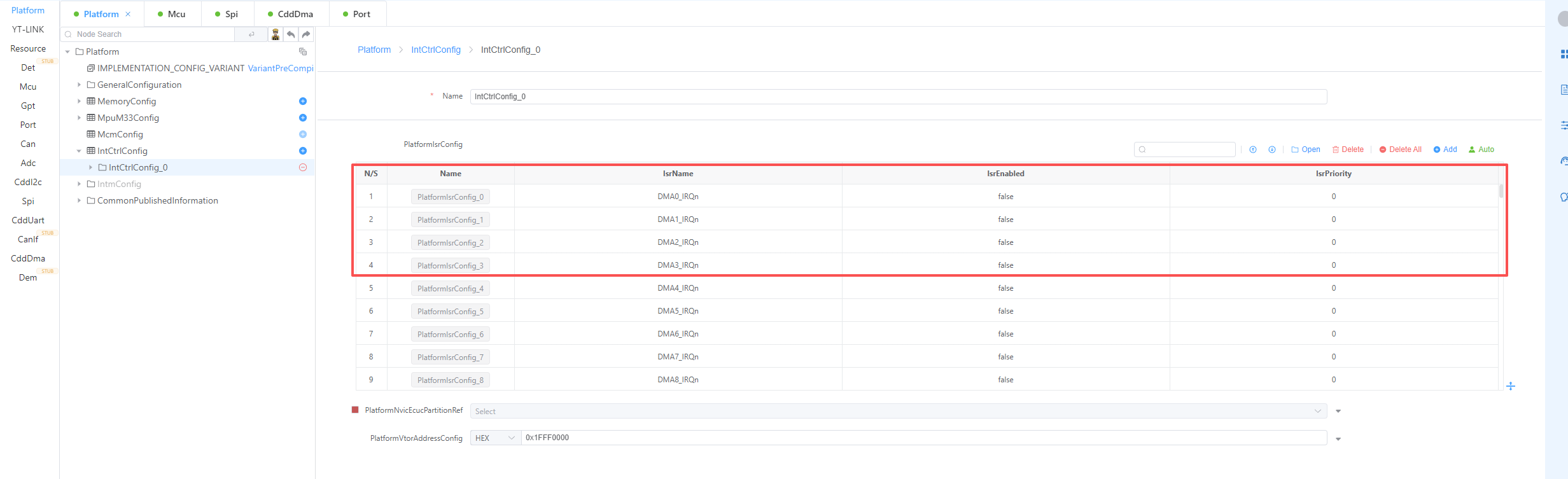

    手动配置SPI0,SPI1无法正常收发,麻烦帮审核一下配置project.yct

      车友车行 YunTu
      对应的DMA通道中断打开

        车友车行 在 手动配置YTME05的SPI的MCAL无法正常收发 中说:
        对应的DMA通道中断打开

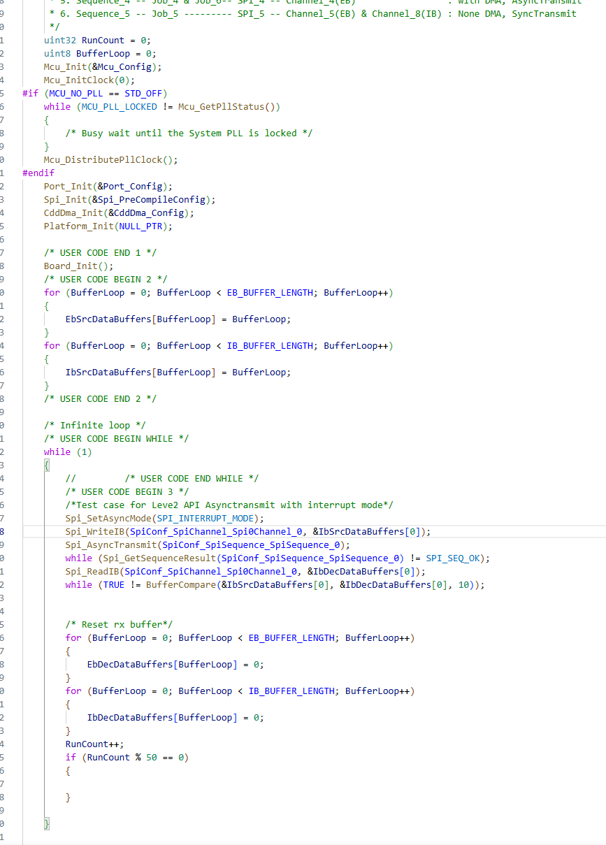

        project.yct
        21888c5d-9aaa-4c9b-952e-c7dc37a665be-image.png mian函数是删减的demo的

          kassel 在 手动配置YTME05的SPI的MCAL无法正常收发 中说:
          对应的DMA通道中断打开
          project.yct
          DMA新的配置打开了也不行

              车友车行 YunTu
              看着好像也没啥问题,你把你的这里也改成和demo一样试试呢

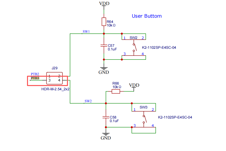

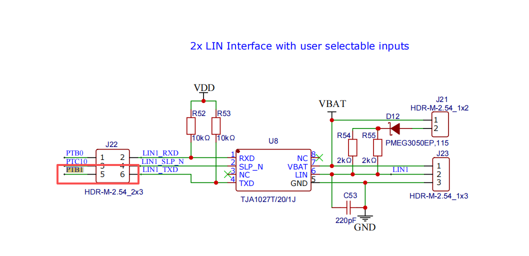

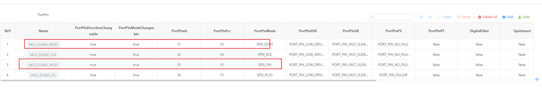

                又试了,我把SPI0的CHANNEL切换到SPI1运行没有问题,SPI0和SPI1的配置是一样的,接线我也检查了是对的;SPI0用的是这两个IO口,是dev板这两个有啥特殊要求吗0b317c88-7cd1-4829-8f10-9626e9fbde35-image.png
                • 车友车行车 离线
                  车友车行车 离线
                  车友车行 YunTu
                  开发板上把这俩跳帽拔掉
                  kasselK 1 条回复 最后回复
                  • kasselK 离线
                    kasselK 离线
                    kassel
                    在 回复了 车友车行 最后由 编辑
                    开发板上把这俩跳帽拔掉
                    好的,我试试
