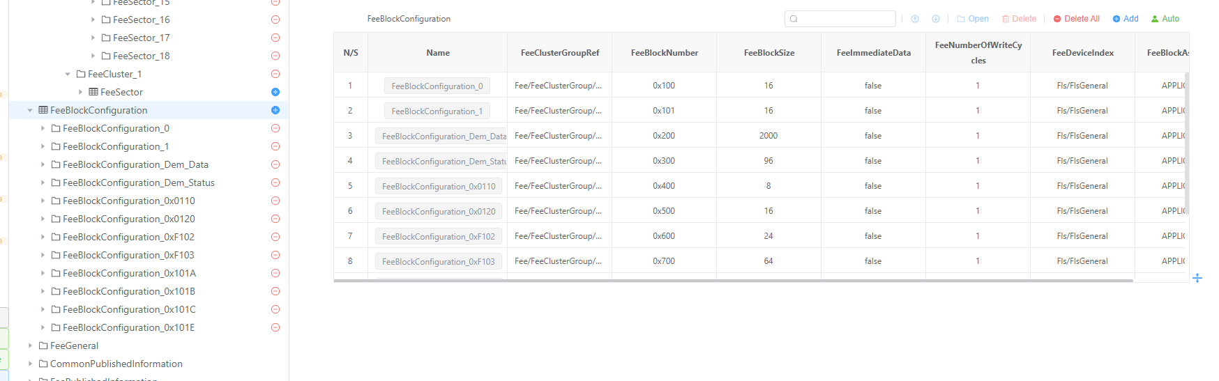

          我一个setcor是8K,我写的数据就几个字节,我想让数据存进去,不应该调擦除的,每次擦除会把存的数据删调。正常应该只有换页才需要,这个是什么原因呢

            Fee中调用Fls_Erase只会出现在两个地方:1.控制器第一次上电,Fee初始化时(Fee区域没有数据或者全部时非法数据);2.cluster翻页的时候,此时擦除时擦除下一个要写入的cluster,不会影响最近的历史数据。即使sector8k而本次写入的数据只有几个字节,也是有可能遇到翻页的(前面数据写入已经把cluster写满了),所以你可以确认一下你存储器中的数据,看看是不是遇到了翻页。

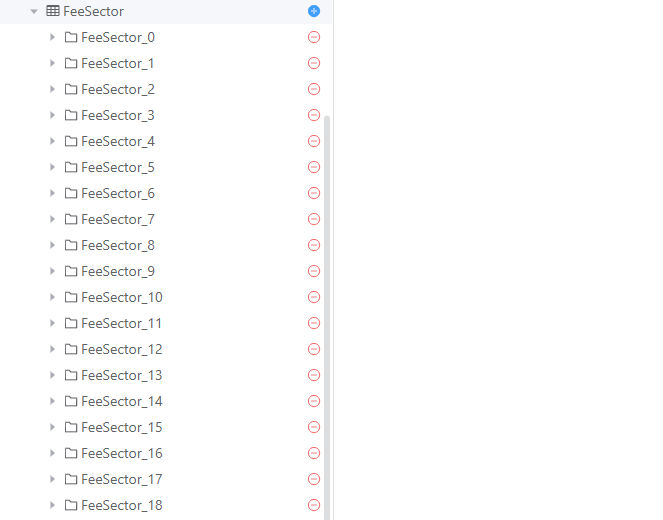

              云途这个芯片的FEE扇区为什么不能配置为9.5K,我配置为9K才能够写

                Fee cluster基础是Flash 的sector,所哟cluster必须是sector的整数倍。
