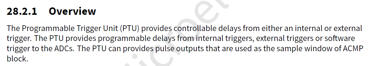

    基于以上需求,本demo 选用eTMR+PTU模块(可编程触发单元)+ADC+DMA的ADC采样方案,在eTMR模块计数开始时(即init trig)触发PTU工作,再通过PTU配置不同的通道进行不同的延迟时间触发ADC采样,最后使用DMA通道进行ADC采样数据的传输;
    PTU模块可以根据外部触发对ADC采样进行可编程的延时,PTU设置的延时时间结束后会自动触发ADC采样,PTU模块介绍如下图;

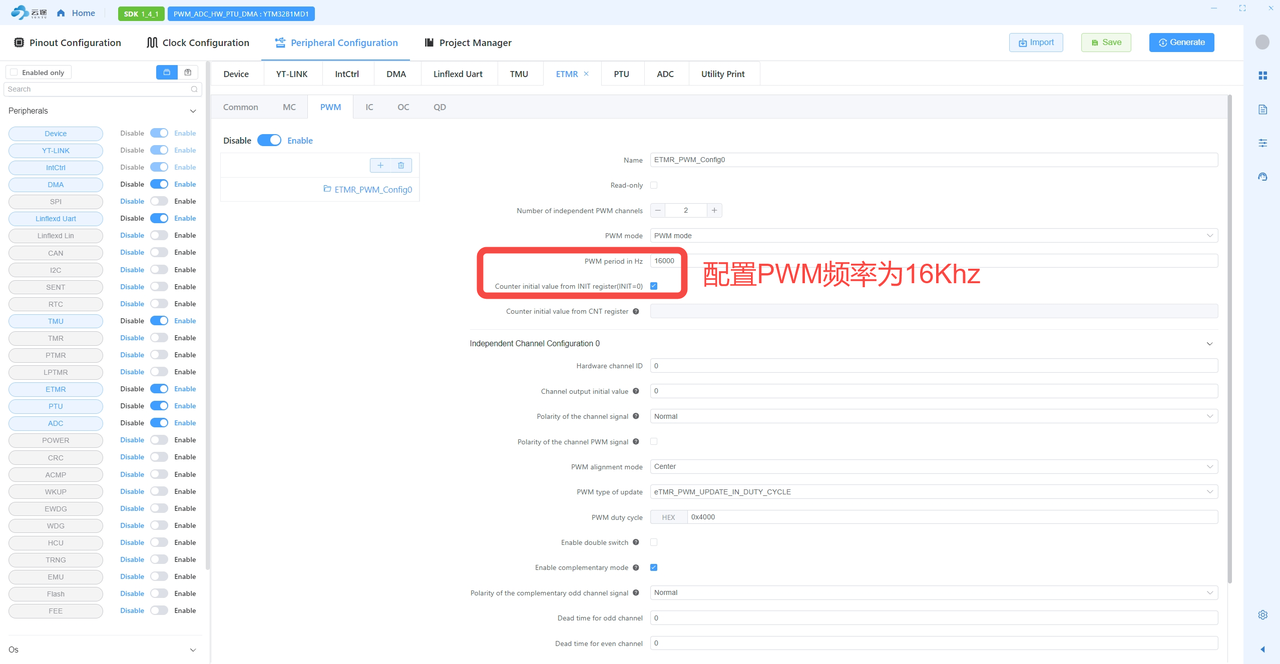

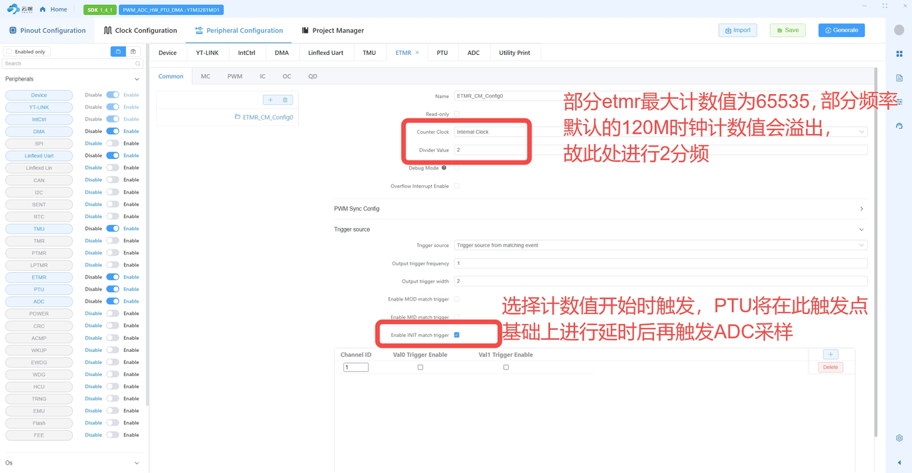

    2.2 配置eTMR模块
    MD14的FAST_BUS_CLK默认是120Mhz,分频配置为2分频(具体分频值根据频率进行计算,注意不能超过最大计数),配置eTMR在初始值时生成触发信号;
    配置输出16Khz的PWM;

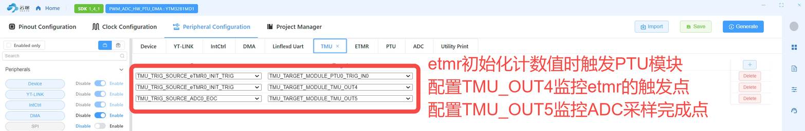

    2.3 配置TMU模块
    配置TMU通道,一个触发通道,两个监控通道(后两个通道无实际用途,测试使用,实际项目可不配置);

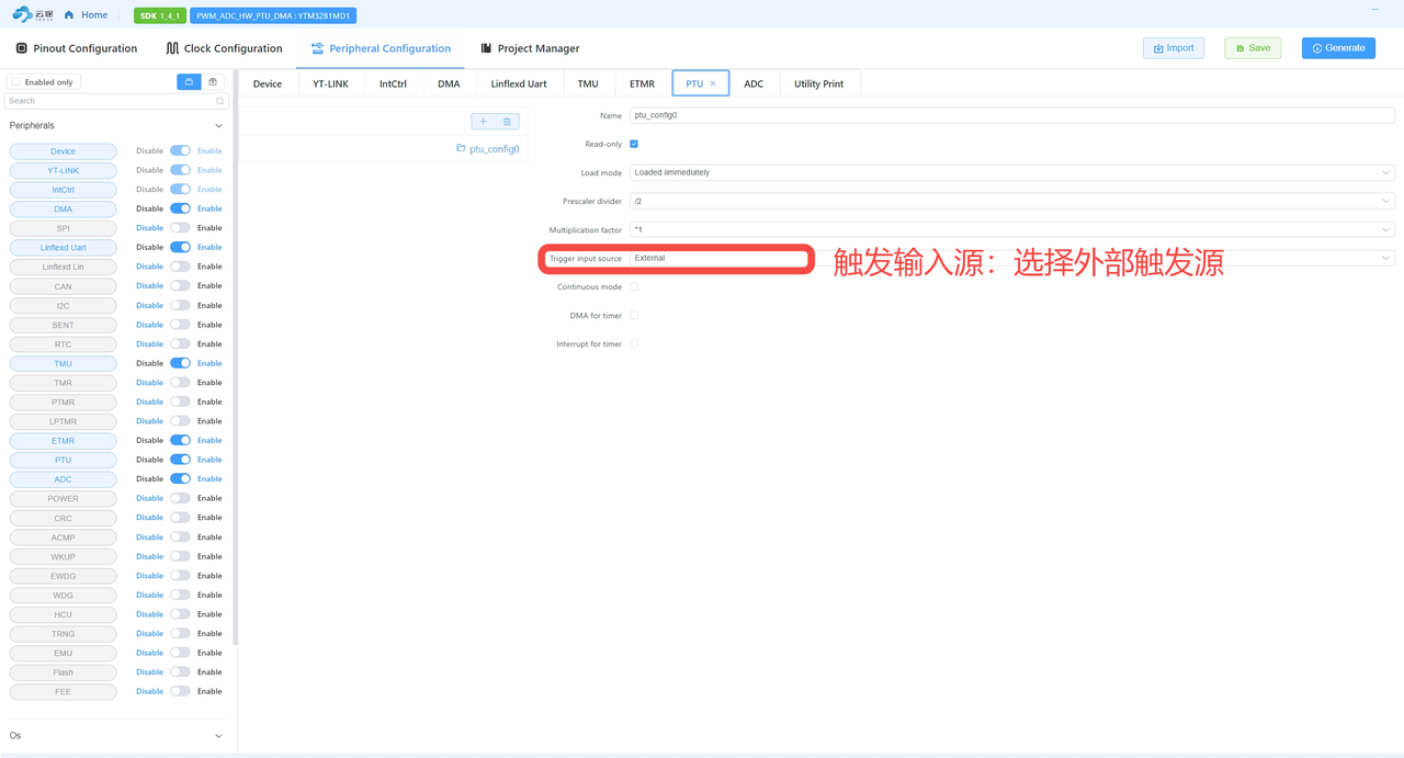

    2.4 配置PTU模块
    PTU时钟固定是FAST BUS CLOCK = 120M(详情参考IPC章节);

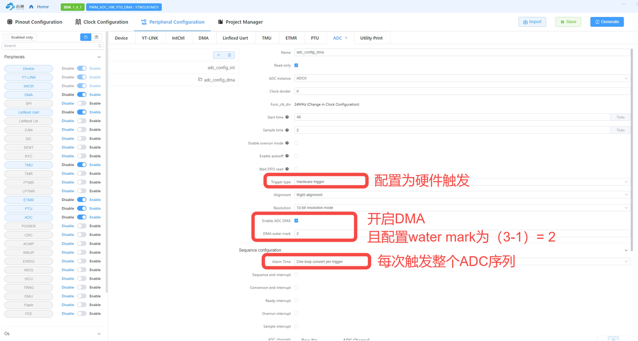

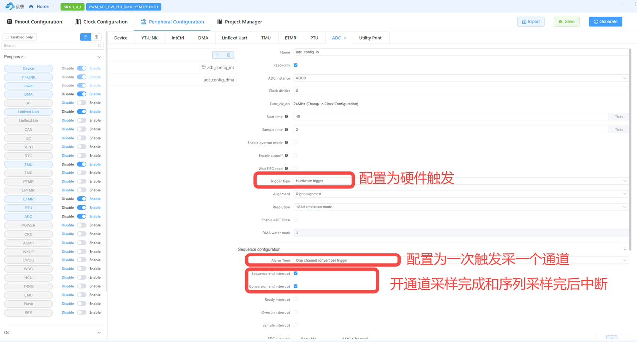

    2.5 配置ADC模块
    ADC配置分为两套:中断方式和DMA方式;
    中断方式:配置3个采样通道,一次触发采一个通道,PWM一个周期共3次触发刚好采样3个ADC通道各一次,使用中断方式进行ADC读值;
    DMA方式:配置3个采样通道,每次触发采集整个序列即配置的全部3个通道,使用DMA方式进行ADC读值;

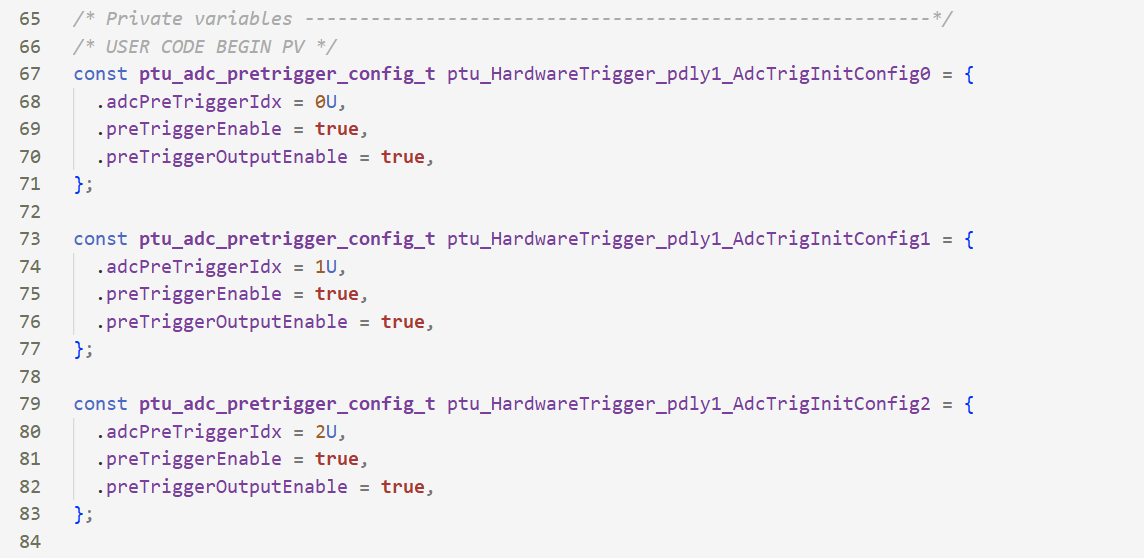

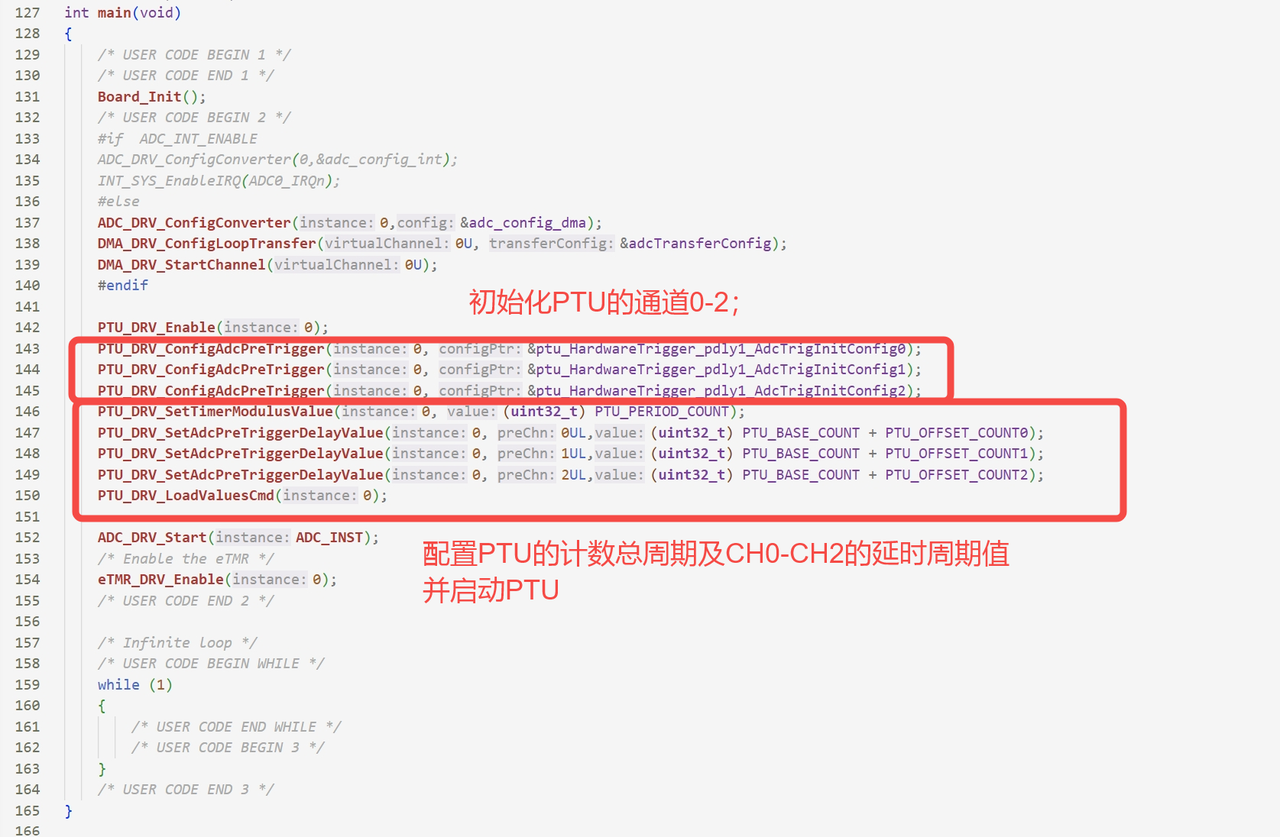

    3.1.3. 配置PTU通道参数
    定义:PTU_PERIOD_COUNT = 3750
    定义:PTU_BASE_COUNT = 0,表示PWM的计数值起始值为0,与PWM的init计数值保持一致;
    定义:PTU_OFFSET_COUNT0 = 200,配置PTU_CH0从PTU接收eTMR的trigger到触发ADC采样的时间间隔
    定义:PTU_OFFSET_COUNT1 = 1000,配置PTU_CH1从PTU接收eTMR的trigger到触发ADC采样的时间间隔
    定义:PTU_OFFSET_COUNT2 = 2500,配置PTU_CH2从PTU接收eTMR的trigger到触发ADC采样的时间间隔
    3.2 PTU通道使能
    使能PTU通道0-2,配置工具无此配置项,需在工程中手动配置;
    3.3 PTU模块初始化

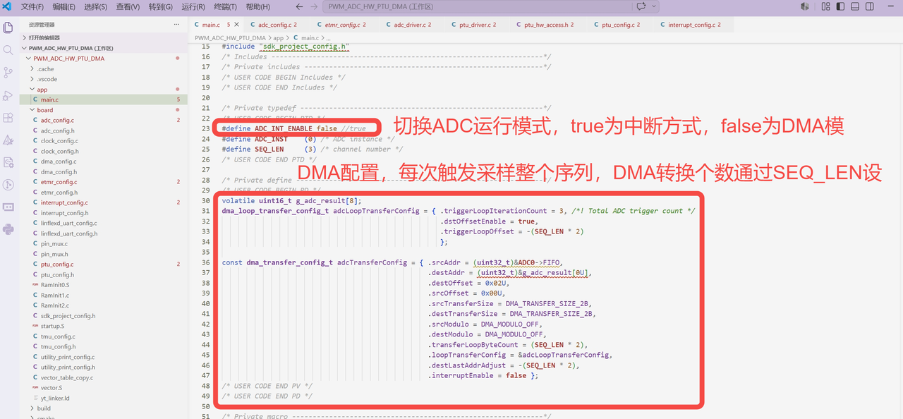

    3.4 ADC两种方式配置介绍
    DMA方式:
    中断方式:

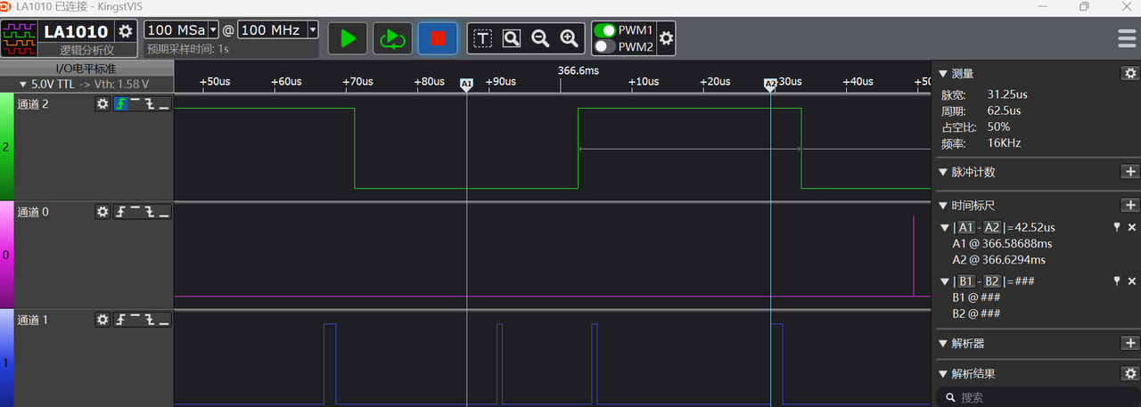

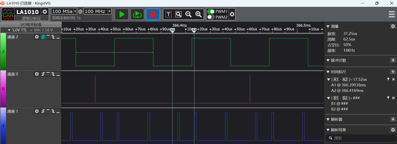

    4. 实验验证

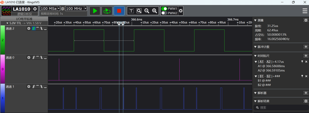

    将代码下载进芯片,逻辑分析仪监测PWM(eTMR_CH0)、PTE10(TMU_OUT4)和PTE11(TMU_OUT5);

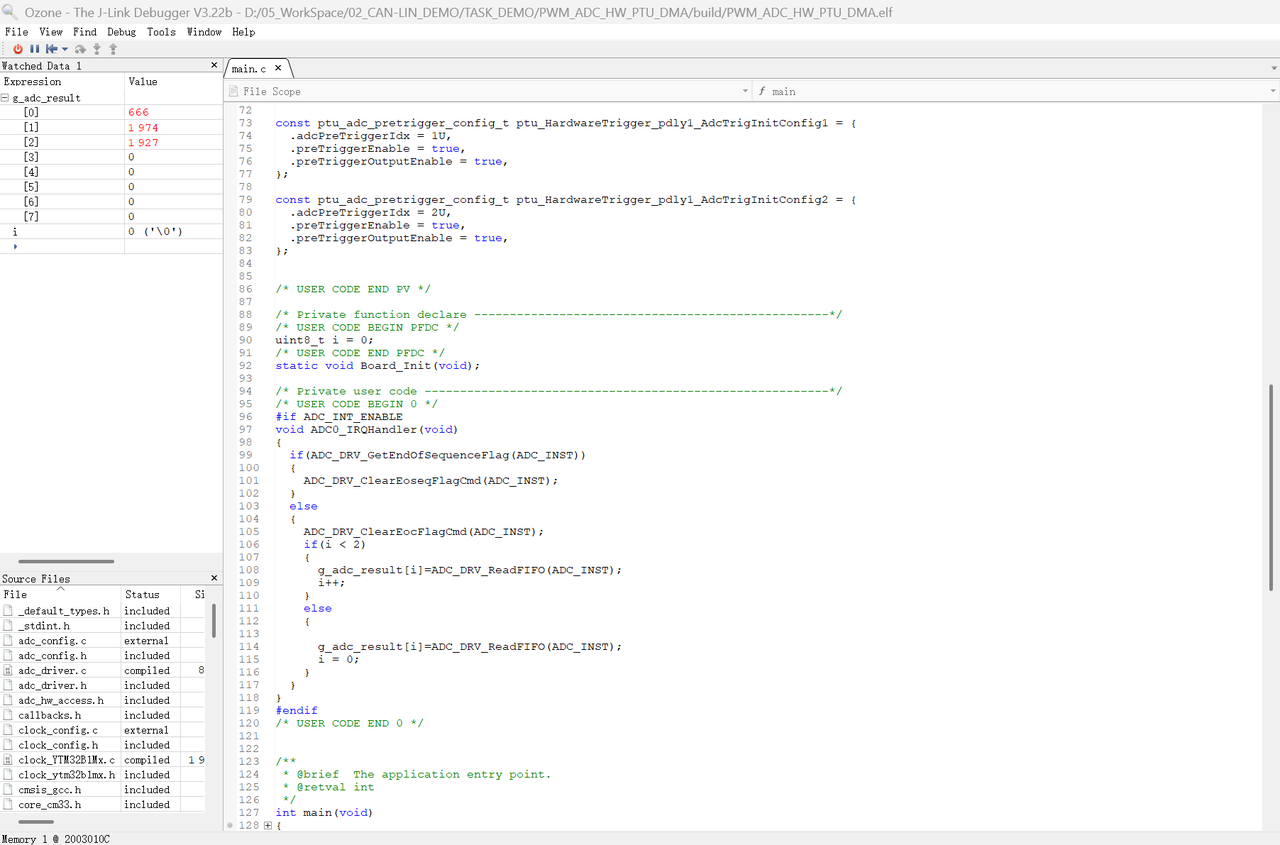

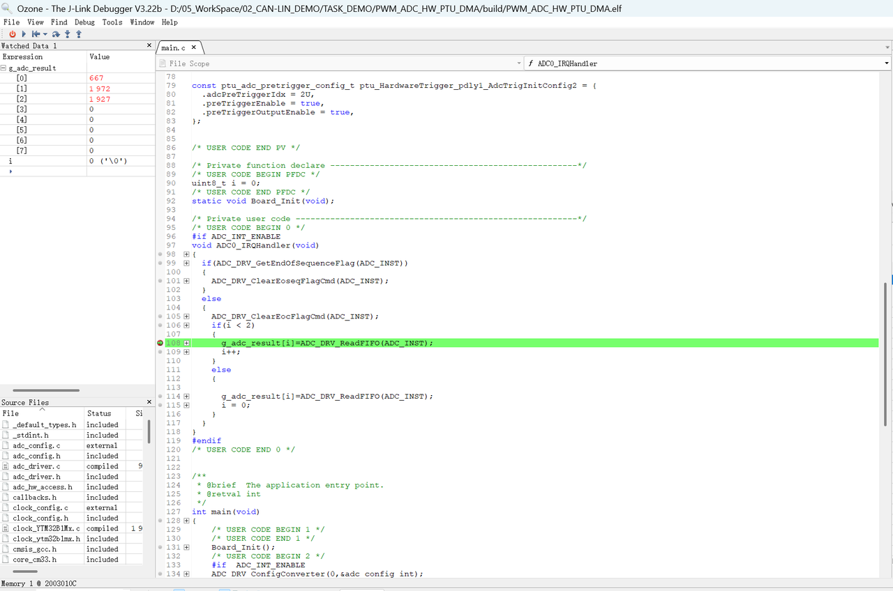

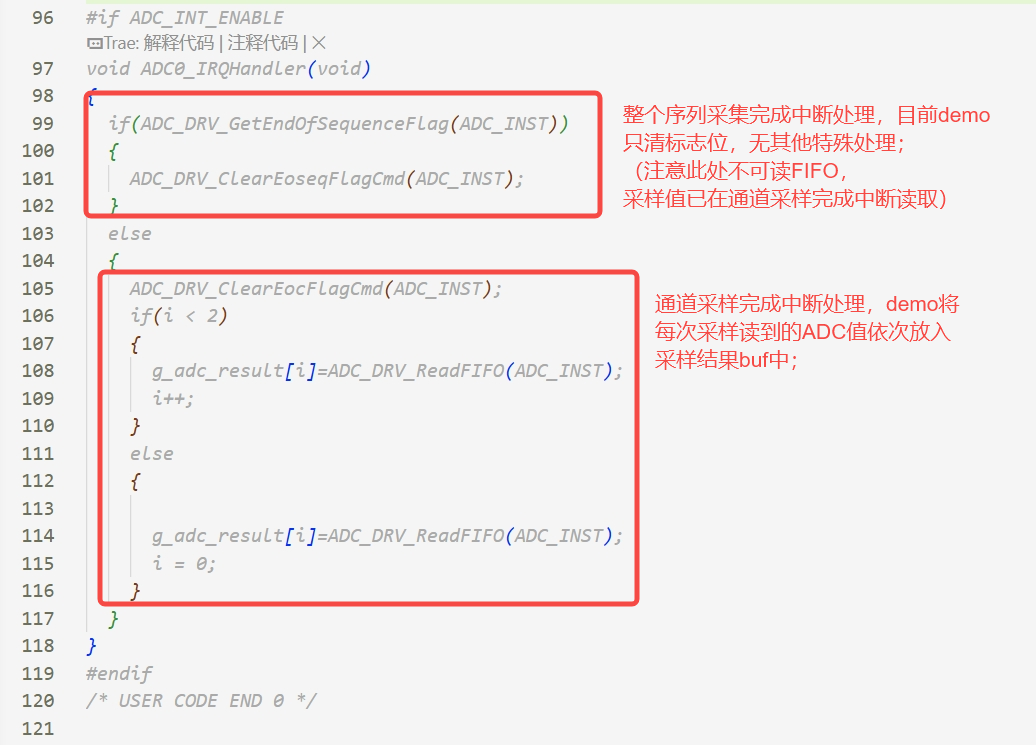

    • 运行中断方式代码:
      中断正常进入,采样值也可通过watch正常观测;
      通道2对应的是PWM的周期,16Khz;
      通道0对应的是eTMR初始化值的触发信号,每个周期开始时,即cnt=0时触发;
      通道1对应的是ADC通道转换完成信号,可以看到每个周期有三个完成信号,对应3个PTU延时通道配置;
      可以看到通道0到通道1第一和第三个信号之间的距离为4.17us和42.52us,与我们计算值的3.34us和41.67us都是0.85us的差值,属于正常测量误差,即我们的配置已经正常生效;

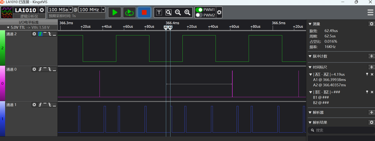

    • 运行DMA方式代码:
      代码正常运行,ADC采样结果持续刷新,不会进中断;
      同ADC中断方式观测结果:etmr每个周期都能触发一次trig信号给到PTU,每个etmr周期PTU都会有三个不同位置的延时触发ADC采样,与预期配置一致;
      可以看到通道0到通道1第一和第二个信号之间的距离为4.19us和17.52us,与我们计算值的3.34us和16.67us都是0.85us左右的差值,属于正常测量误差,即我们的配置已经正常生效;
