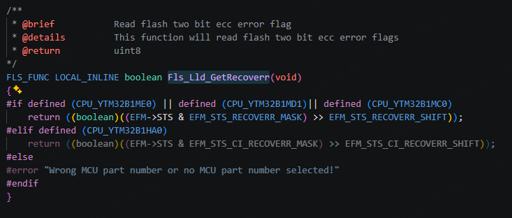

    调用Fls_Lld_GetRecoverr去获取故障标志,程序一运行到这里就跑飞了可能是什么原因?MCAL中ECC哪里需要使能配置一下吗91327f9c-98a3-4a1d-aa50-47cb9da3c978-image.png

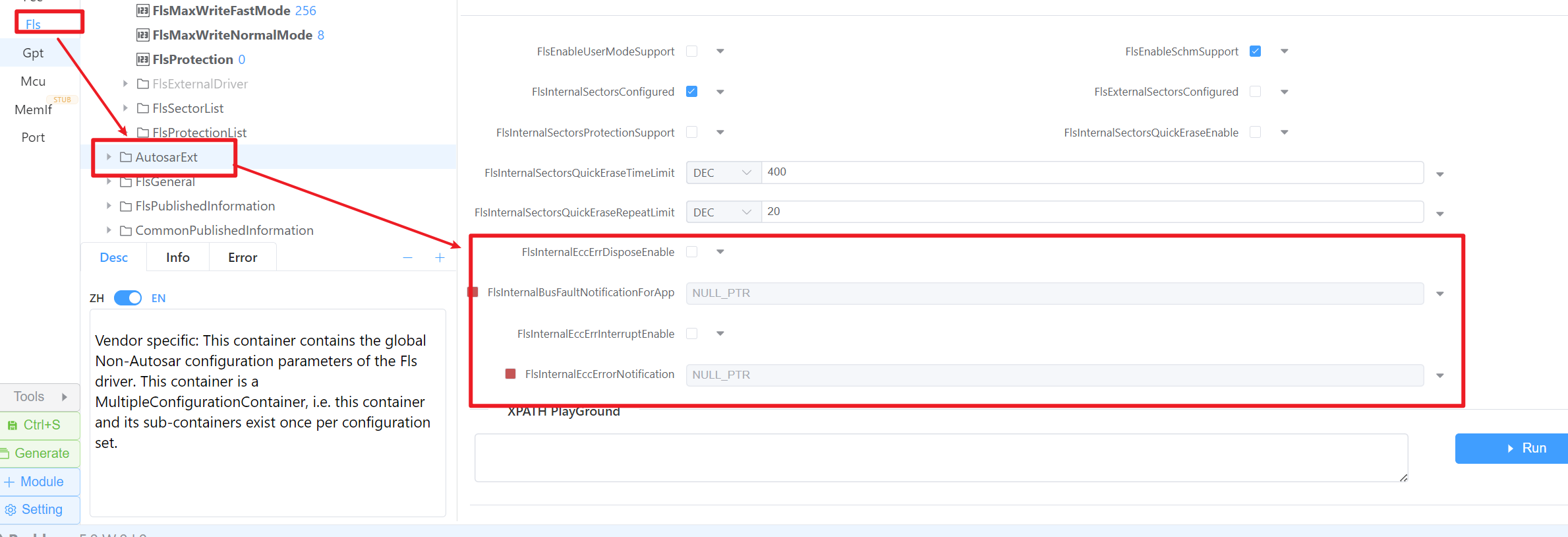

      这个是MCAL driver 内部使用的是函数,不建议直接调用。你如果确实想知道什么时候发生了ECC错误,可以通过使能Fls模块中的ECC异常处理和中断,并配置通知函数。这样在Fee读取数据时,若发现有ECC错误会通过Notification 函数通知APP。
      直接调用Fls_Lld_GetRecoverr跑飞,你看看是否时因为你的工程里面使能了UserMode.

        哦哦好的感谢,确实使能了UserMode,还有个问题想请教一下,MCAL中没有看到RAM的配置,如果想知道什么时候RAM发生了ECC错误该如何获取?

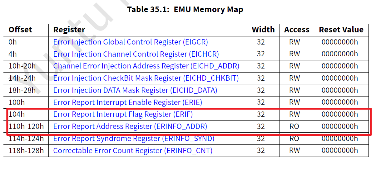

          目前MCAL没有EMU的driver,如果需要关系而是否发生RAM ECC错误以及错误信息,可以直接从EMU以下几个寄存器获取错误状态以及地址:

            好的感谢,直接读取RAM ECC错误是否也会跑飞,需要关闭所有的UserMode使能吗?

              开启UserMode后,在usermode状态下直接读取寄存器,MCU都会飞,你可以参考MCAL代码中的方法,使用OsIf.h中定义的OsIf_Trusted_Call**调用你写的读取ECC寄存器的函数,这样可以在读取寄存器时将MCU切换到特权模式,这样不会跑飞。

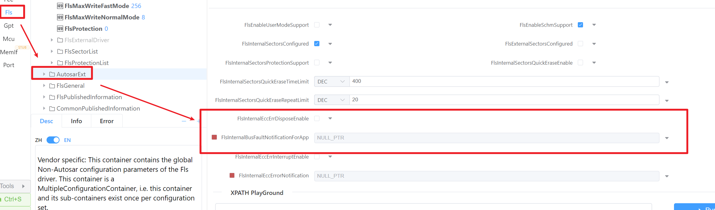

                  Flash 的 ECC 中断可选择关闭,但建议务必开启 Flash 异常处理机制。不可恢复的 ECC 错误会直接触发总线异常(BusFault),若未对 BusFault 做针对性处理,系统默认异常服务函数会陷入死循环。此外,若 Flash 读取操作触发 ECC 错误,即便退出 BusFault,程序仍会回到出错地址继续执行读取操作,导致 ECC 错误和 BusFault 反复触发。因此必须单独修正PC指针,脱离错误地址,规避该问题。我们Fls模块配置中使能FlsInternalEccErrDisposeEnable后会自动进行上述处理,避免Fee操作的时候导致MCU进入死循环。
