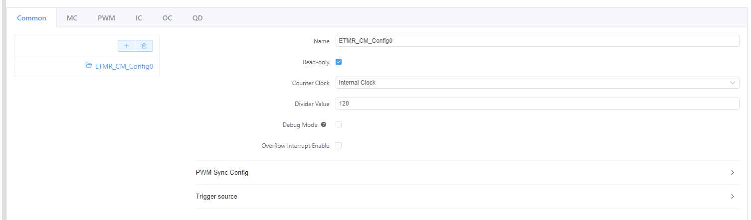

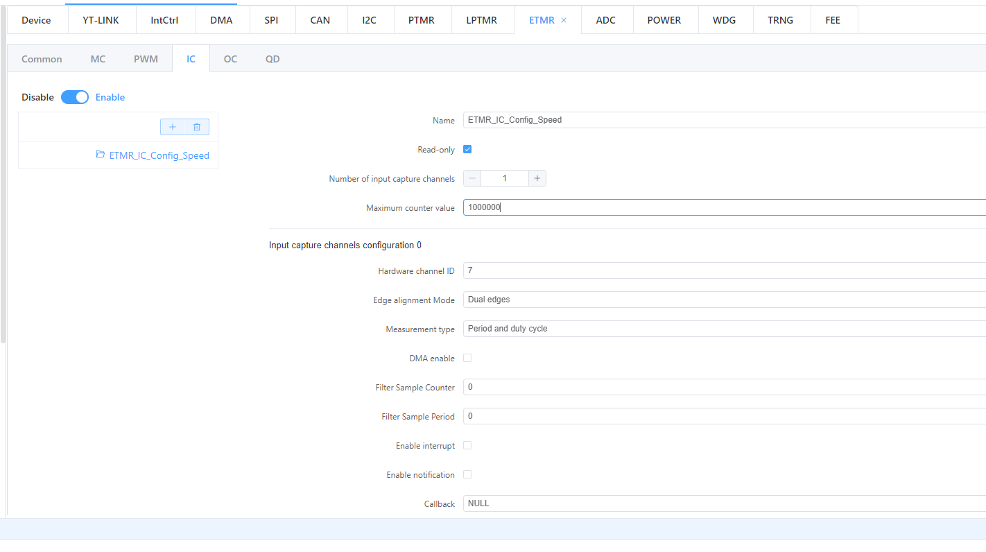

    ETMR定时器配置成CAPTURE模式,62df5743-b263-4cbe-86c8-0ad09892a3b8-image.png c0c43f70-5306-404e-a522-42aa09762a7b-image.png 采用查询方式获取captue数据,当外部输入频率<20HZ,采样有问题,是什么原因?

      你捕获配的计数最大值应该超了,看一下你使用型号的RM,应该只有部分型号的etmr3是32位的,其他都是16位,最大是65535;
