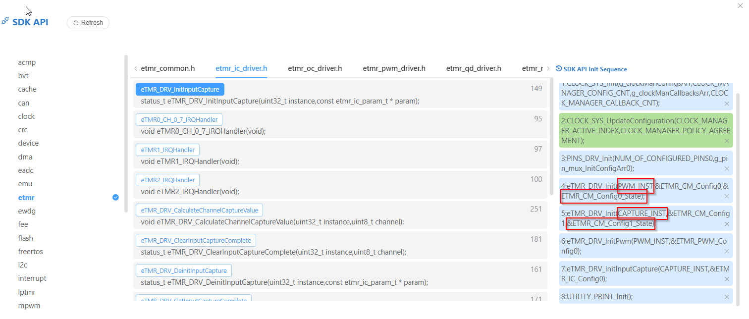

    eTMR0 我用来做输入捕捉。 在YT设置里面,怎么区分的eTMR0 还是 eTMR1的相应的通道?

      是根据 eTMR_DRV_Init 和 eTMR_DRV_InitlnputCapture 参数确定你的 ETMT_CM_Config 和 ETMR_IC_Config0 的配置是给 eTMR0 还是 eTMR1

        是的,根据instance 和 ETMT_CM_Config/ETMR_IC_Config0 等参数的匹配来确定的
