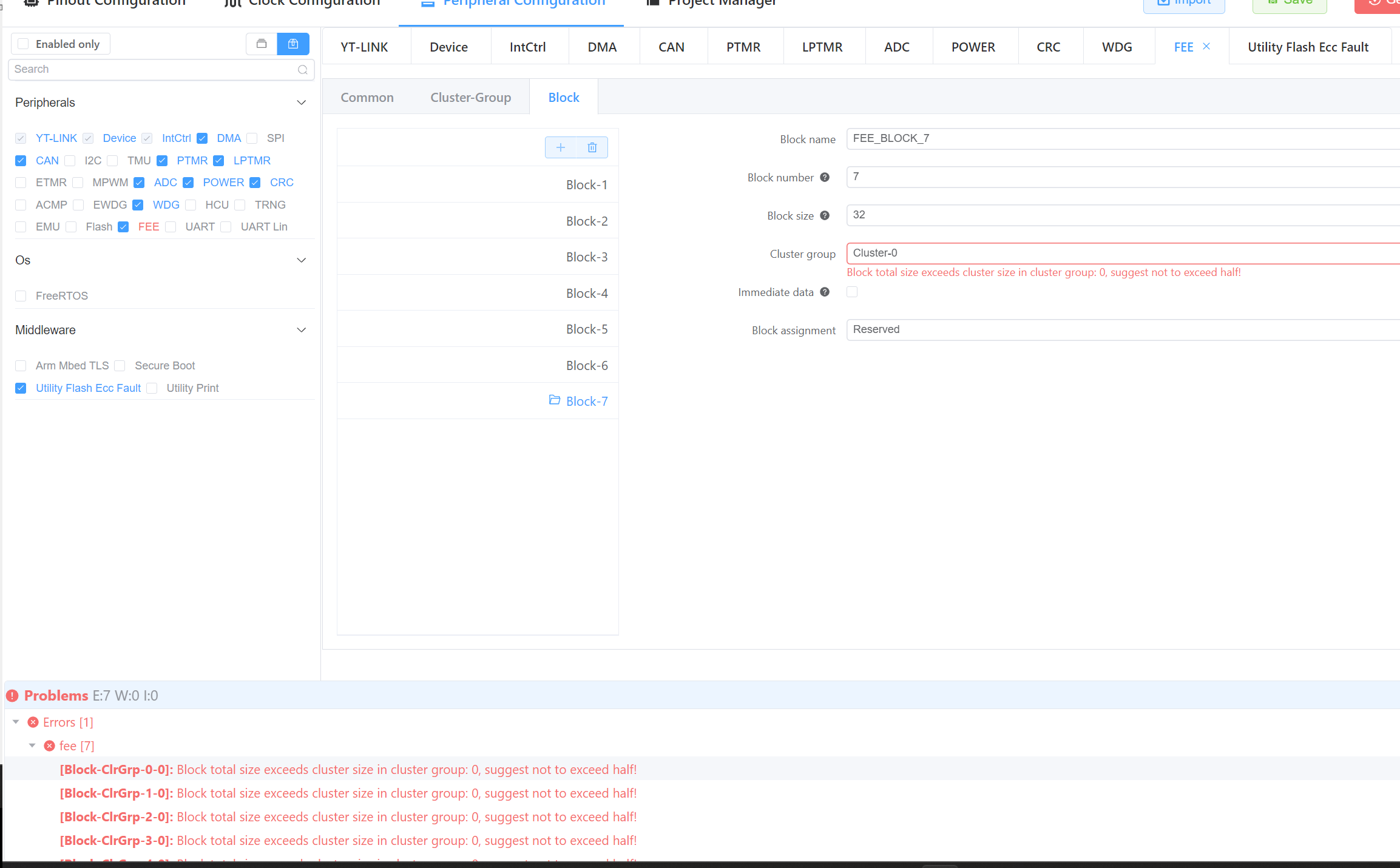

  4. 关于FEE的配置
关于FEE的配置
已定时 已固定 已锁定 已移动 已解决 YT SDK
3 帖子 2 发布者 1.3k 浏览
  • 番茄+两个蛋番 离线
    番茄+两个蛋番 离线
    • xianghanX 离线
      xianghanX 离线
      xianghan YunTu

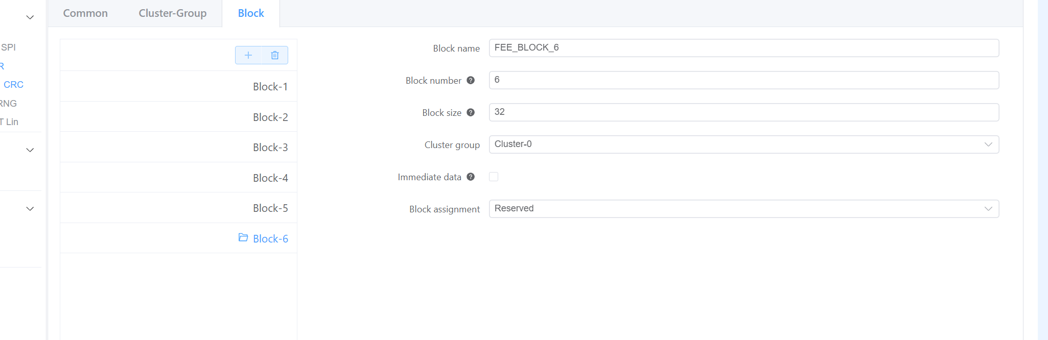

      当BLOCK配置勾选上immediate data,FEE会为它保证更可靠更及时的写入和切换处理,所以需要额外空间用于不翻页快写,所以当勾选上immediate data属性时,配置的BLOCK的大小会变大,从而导致报错。
      • 番茄+两个蛋番 离线
        番茄+两个蛋番 离线
        • xianghanX 离线
          xianghanX 离线
          xianghan YunTu
