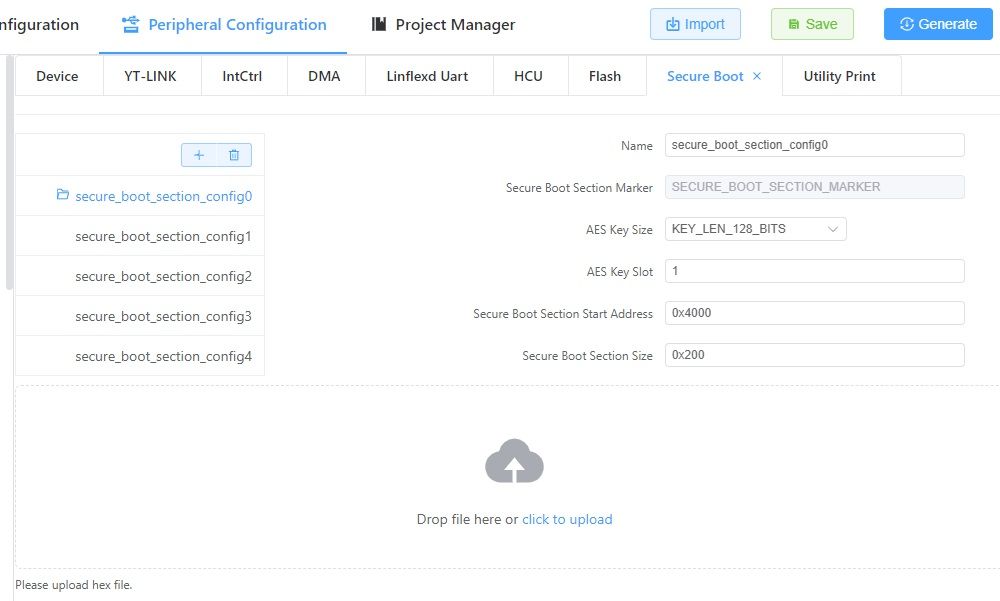

  3. 请问YTM32B1MD1使用YT Config Tool中的Secure Boot中要将刻录档案拖进去会出现以下错误是为什么

      完整截图,?你在哪一步出的问题

        123.jpg这个页面是要产生刻录檔的吗?我将编译出来的.hex檔拖拉进去,就会出现之前的异常
          不是所有的 .hex 都可以被吃进去的,如果你的程序不含有 BVT 的相关信息,这个工具是不会对你的 hex 进行签名的。
          https://forum.ytmicro.com/topic/90/ytm32b1mc-安全启动demo
