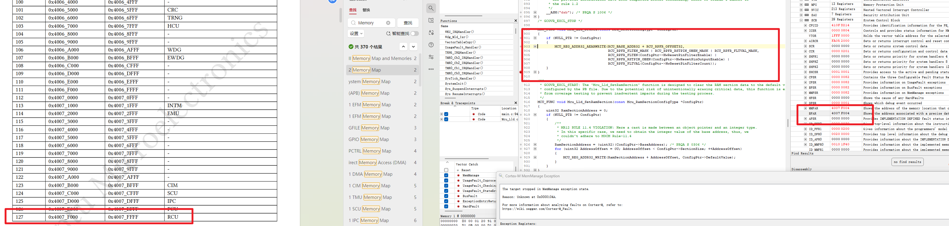

    测试CAN模块MCAL时钟初始化失败,产生硬件错误;帮忙排查一下MCU时钟配置
    20c51794-69ad-4b57-b5b2-e93f0a030a49-image.png project.yct
    • jiankang_wangJ 在线
      jiankang_wangJ 在线
      你开启了usermode,但是mcal的mcu enableusermode没有开启,所以访问mcu的寄存器的时候会报错。你可以关掉这个宏,也可以把所有模块的usermode打开

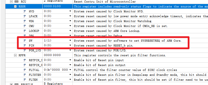

        您说的 MCAL 时钟初始化失败是指触发了 RCU 寄存器里的 CMU 复位吗?

          • jiankang_wangJ 在线
            jiankang_wangJ 在线
            检查一下CTROL寄存器,看看是不是在非特权模式下。
            kasselK 1 条回复 最后回复
            • kasselK 离线
              kasselK 离线
              kassel
              在 回复了 jiankang_wang 最后由 编辑
              jiankang_wang 在 测试CAN模块MCAL时钟初始化失败 中说:
              请教下在哪个模块里面
              • jiankang_wangJ 在线
                jiankang_wangJ 在线
                或者你有没有定义宏MCAL_ENABLE_USER_MODE_ENABLE。你可以直接过滤搜索这个寄存器
                kasselK 1 条回复 最后回复
                • kasselK 离线
                  kasselK 离线
                  kassel
                  没有定义这个宏;e4578c25-aef1-43e7-83e4-f37c86e17259-image.png 只添加了这个
                  • jiankang_wangJ 在线
                    jiankang_wangJ 在线
                    • kasselK 离线
                      kasselK 离线
                      kassel
                      可以了,谢谢支持
