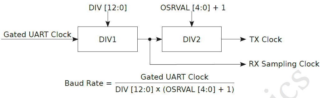

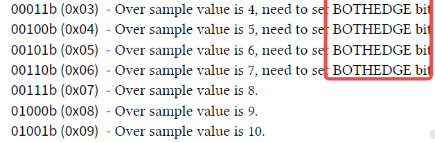

LE05的Uart如果想配置为5M波特率的话,需要更大外部时钟或者双边沿采样。 对于这个有个疑问:更建议双边沿采样还是增大外部时钟?双边沿采样会影响什么功能或者功耗吗?为什么OSR>8之后没有双边沿了,双边沿是也有效吗?
