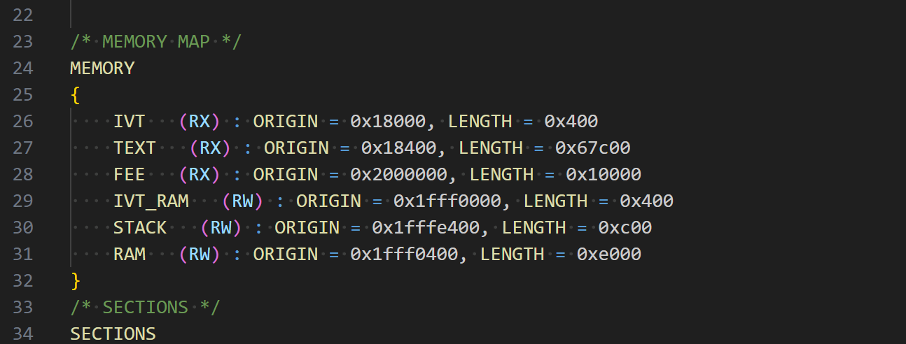

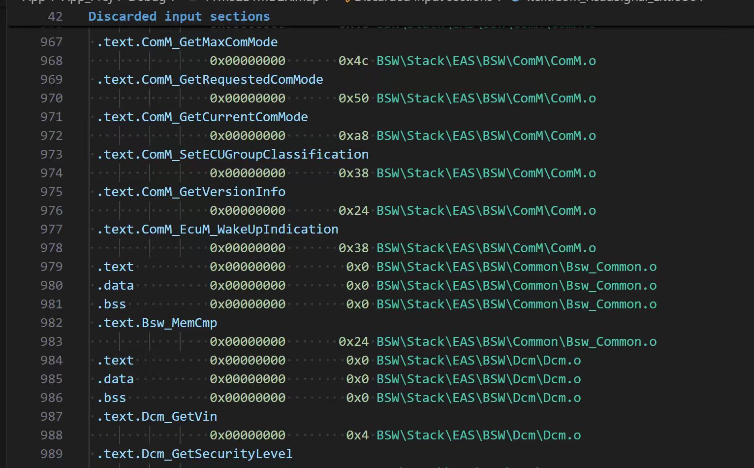

  4. MD24 64pin 修改了链接文件,没有从0地址开始,却有很多text和data等数据被编到了0地址,
2 帖子 2 发布者 1.0k 浏览
  • michaeljiangM 离线
    michaeljiangM 离线
    michaeljiang YunTu
    如上是程序提示图片,帮忙看看是啥问题

      可以看一下编译出来的hex文件是从哪个地址开始的
