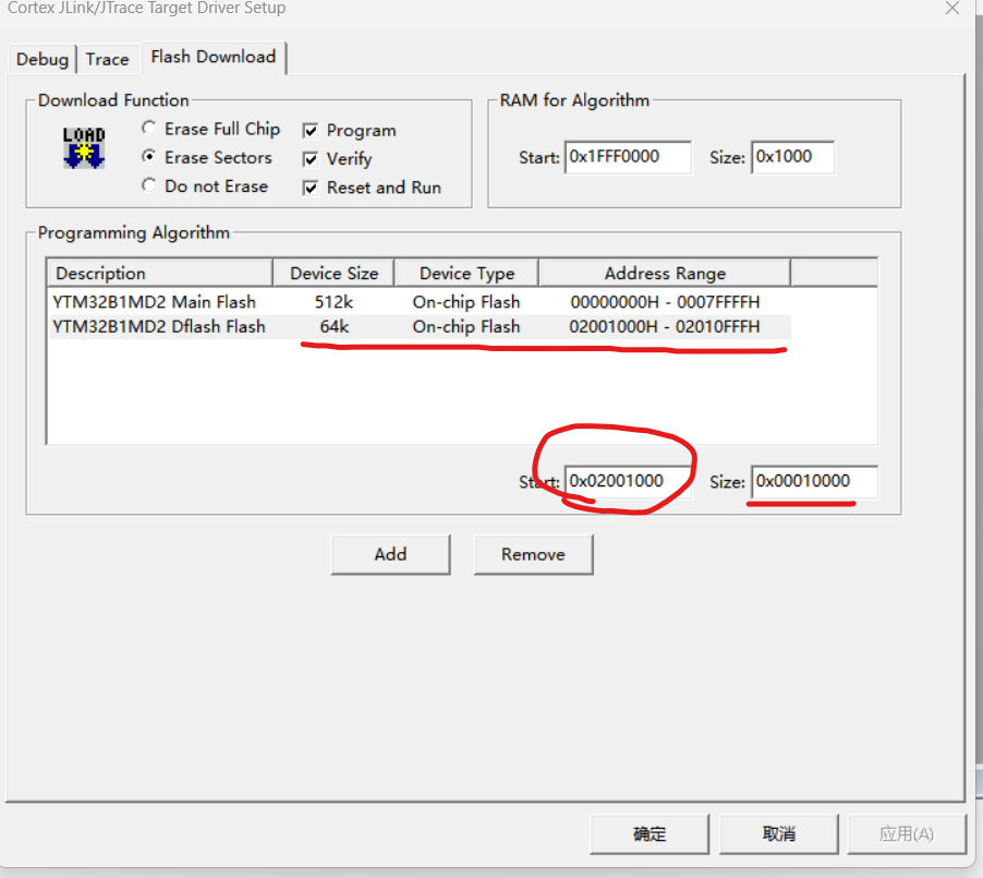

  4. YTM32B1MD24 keil中Dflash地址有误
2 帖子 1 发布者 968 浏览
  • EkkoE 离线
    EkkoE 离线
    e06edfc6-9ad5-4ec1-8f16-5a72648acae7-c7fffae406bf7800093ef1aaca75218.png 180787ac-3c62-4eae-83ab-bd1b1079943b-492edde4902f31635542be03c8131c6.png

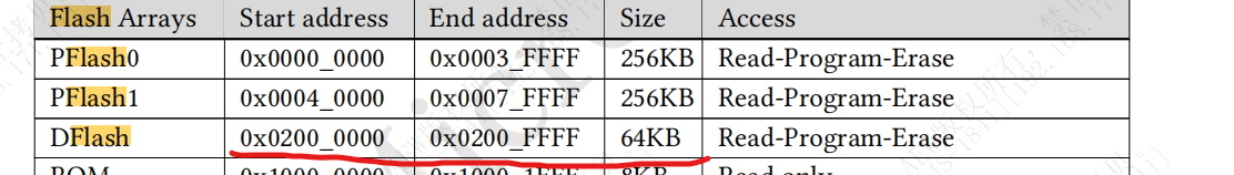

    如图,为什么keil中Dflash地址从0x2001000开始

      Ekko 重新选择芯片即可,可能是之前工程选的芯片不对
