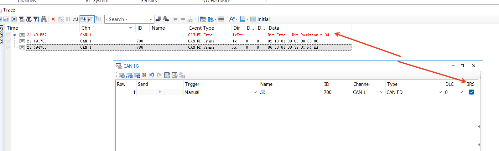

    开启了SSP使用带BRS的CANFD还是会有位错误

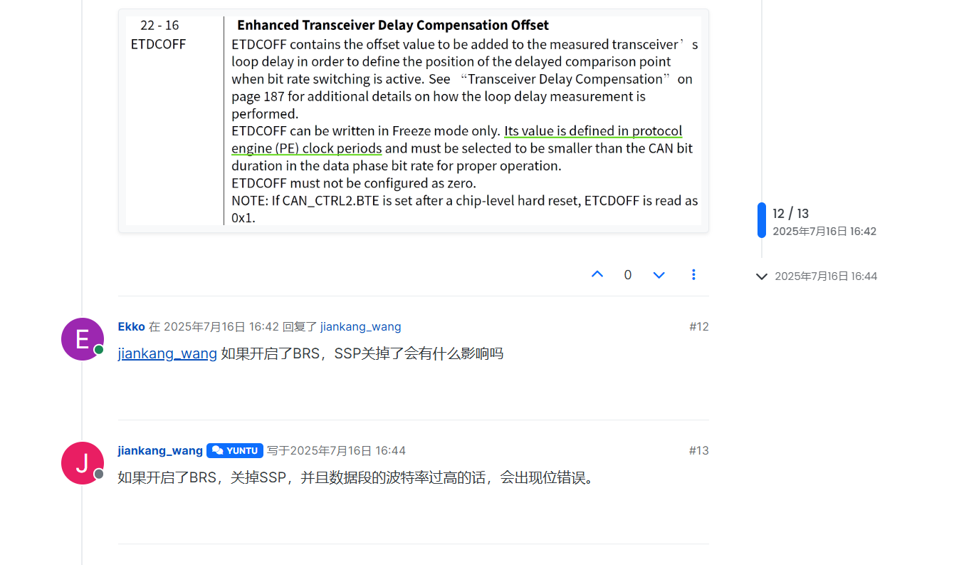

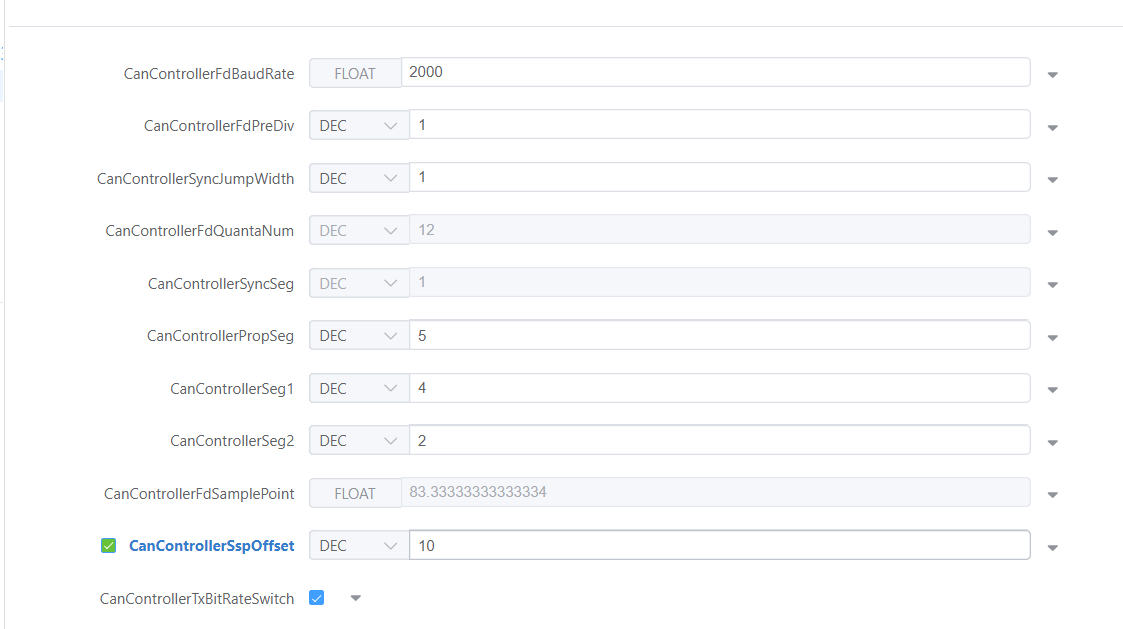

        开发的时候遇到问题翻了一下,发现了jiankang_wang的回答,但是我检查了一下我是有用YT Config 去配置SSP offset的。
