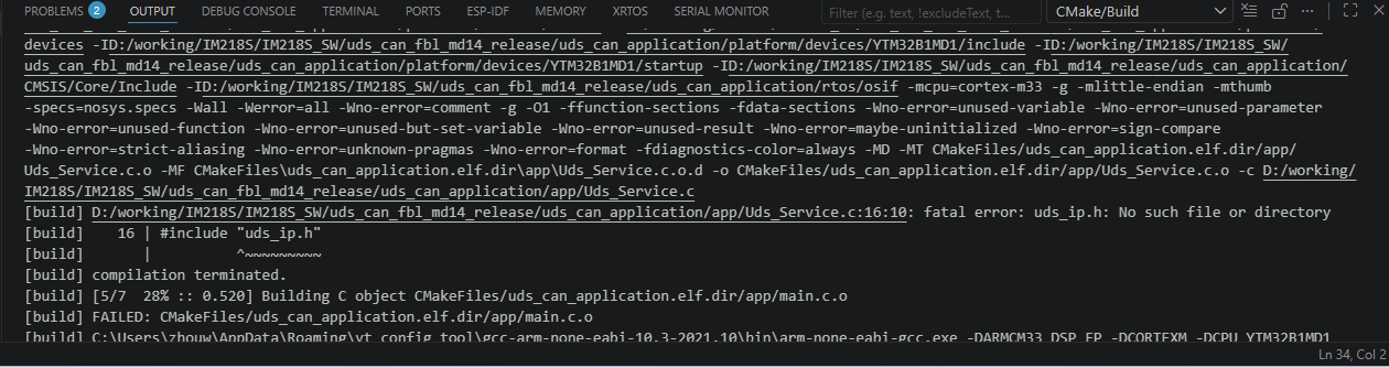

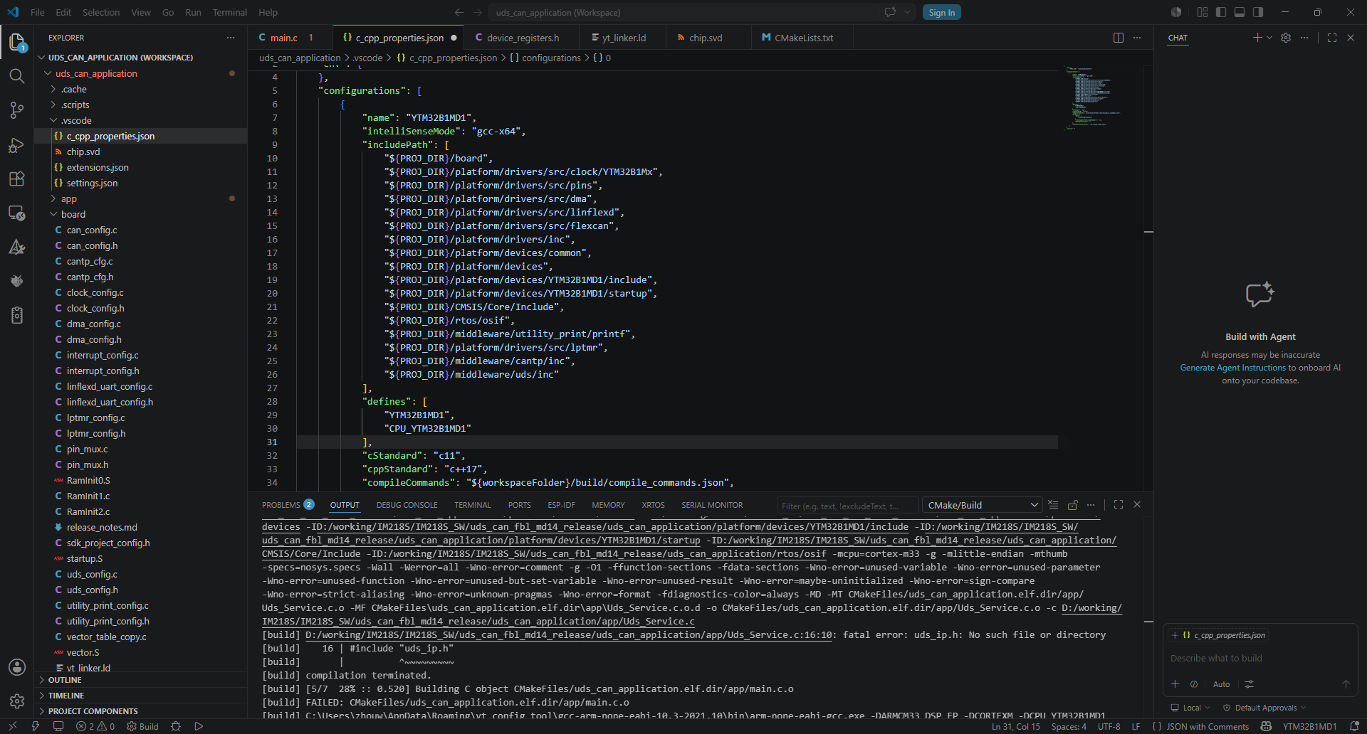

  4. 我用VScode编译, 但是头文件就是包含不进去。谁遇到过这样的问题, 指导一下。谢谢。

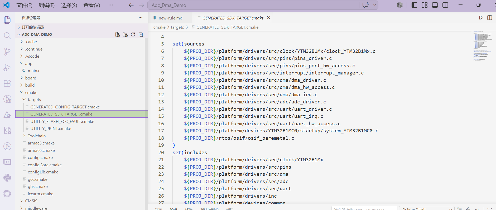

      你应该放在cmake里面
      • haiyangH 在线
        haiyangH 在线
        haiyang YunTu
        image.png可以暂时性在这里添加头文件路径及.c文件路径;但是这里用配置工具重新生成代码后会被覆盖,建议自己新建一个cmake,链接到cmakelist上使用;

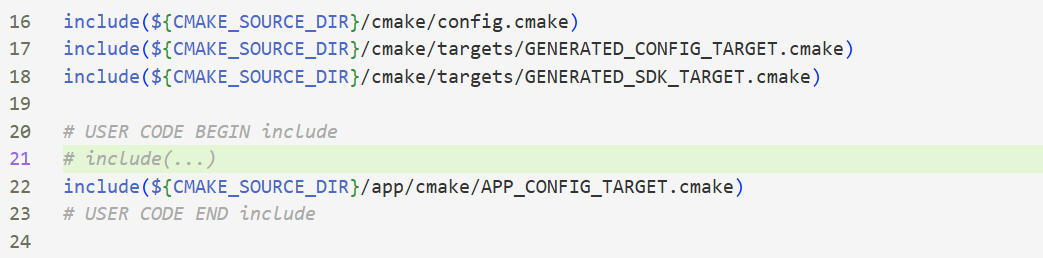

          还是不行, 新建议了 USR_TARGER.cmake文件也不行。 另外, 我之前建立过另一个工程,也没有建立cmake文件, main包含外面的头文件也一样可以编译过去。
          • haiyangH 在线
            haiyangH 在线
            haiyang YunTu
            写于 最后由 haiyang 编辑

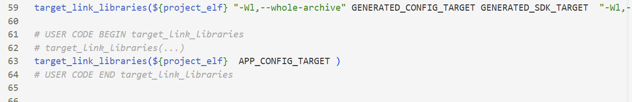

            需要将新建的cmake链接到cmakelist里面,添加方式如下图
