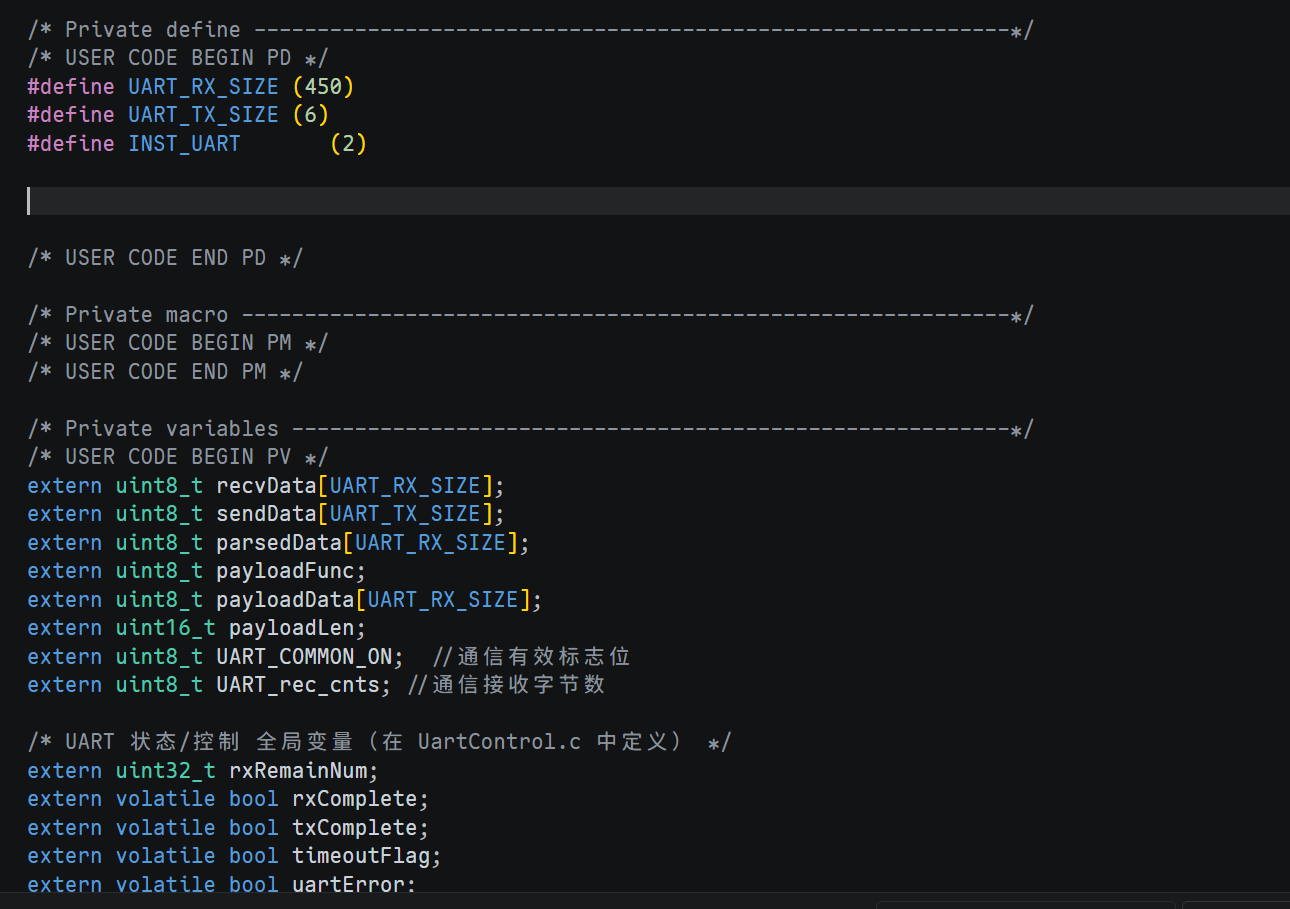

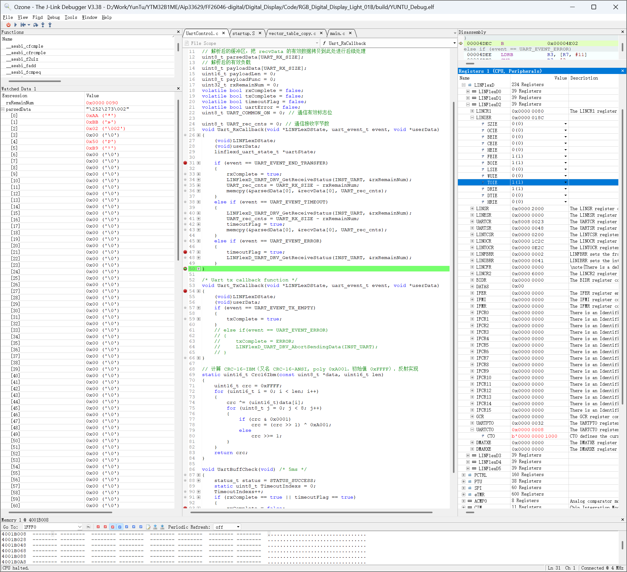

    UartBuffCheck函数现在调整为10ms调用一次,测试接收6字节数据正常,可以进入(event == UART_EVENT_TIMEOUT),测试主机发送144字节,FEIE和BOIE置位,但不进串口接收中断回调函数
    UART_RX_SIZE定义为450,最大需接收的字节

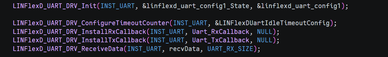

      已解决,谢谢,程序LINFlexD_UART_DRV_ReceiveData调用太快了

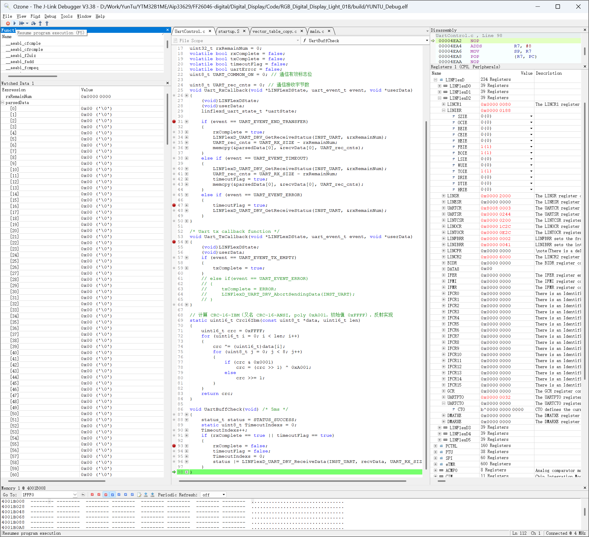

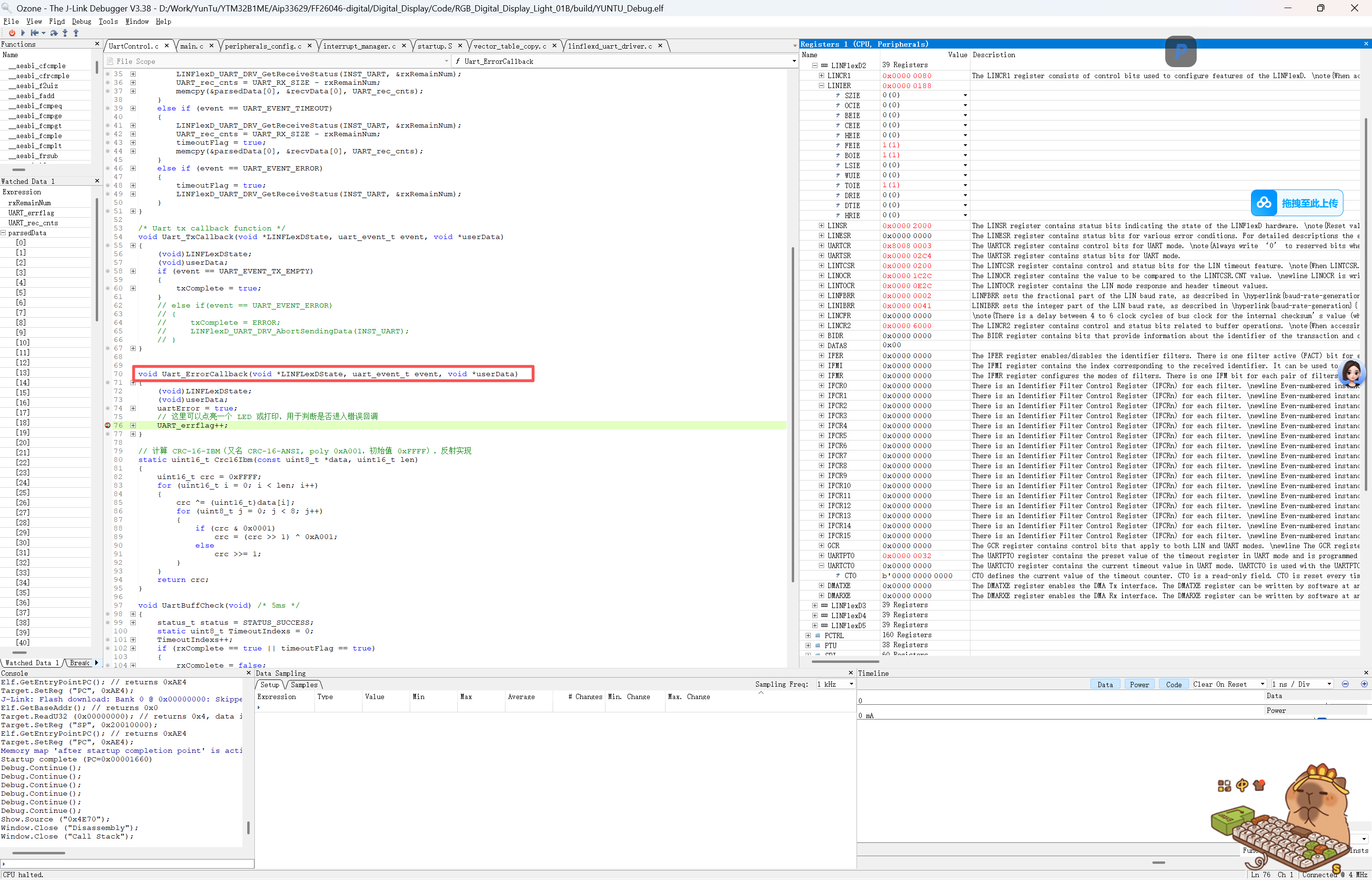

          进错误中断了,有大佬看看么,该怎么处理,没方向了

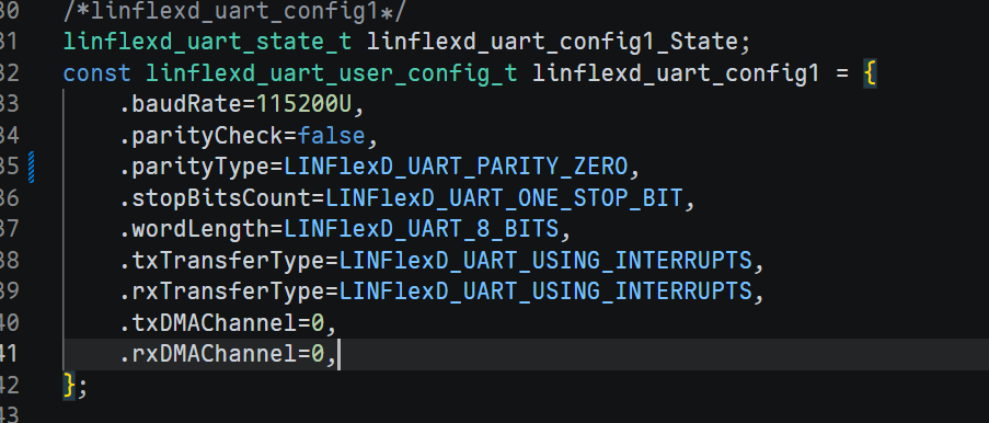

            BOF 起来,说明接收 Buffer 溢出了,说明程序来不及接收。但这个也有可能是你的断点导致的,你打的断点让程序暂时终止接收。
            另一个错误是 PE,即校验错误,你确认一下你的接收数据校验类型,是不是跟你的配置一致
