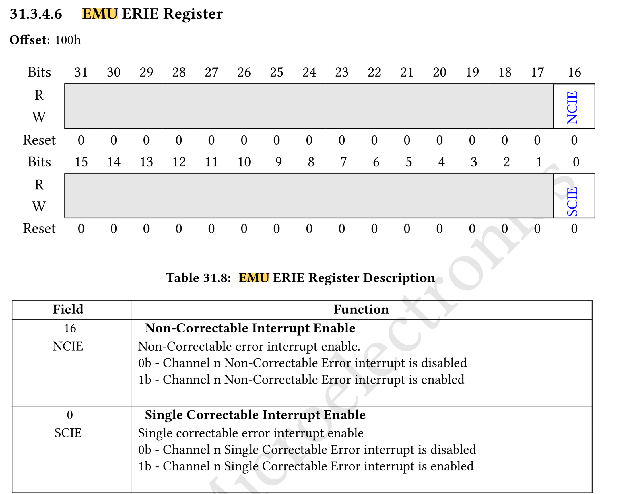

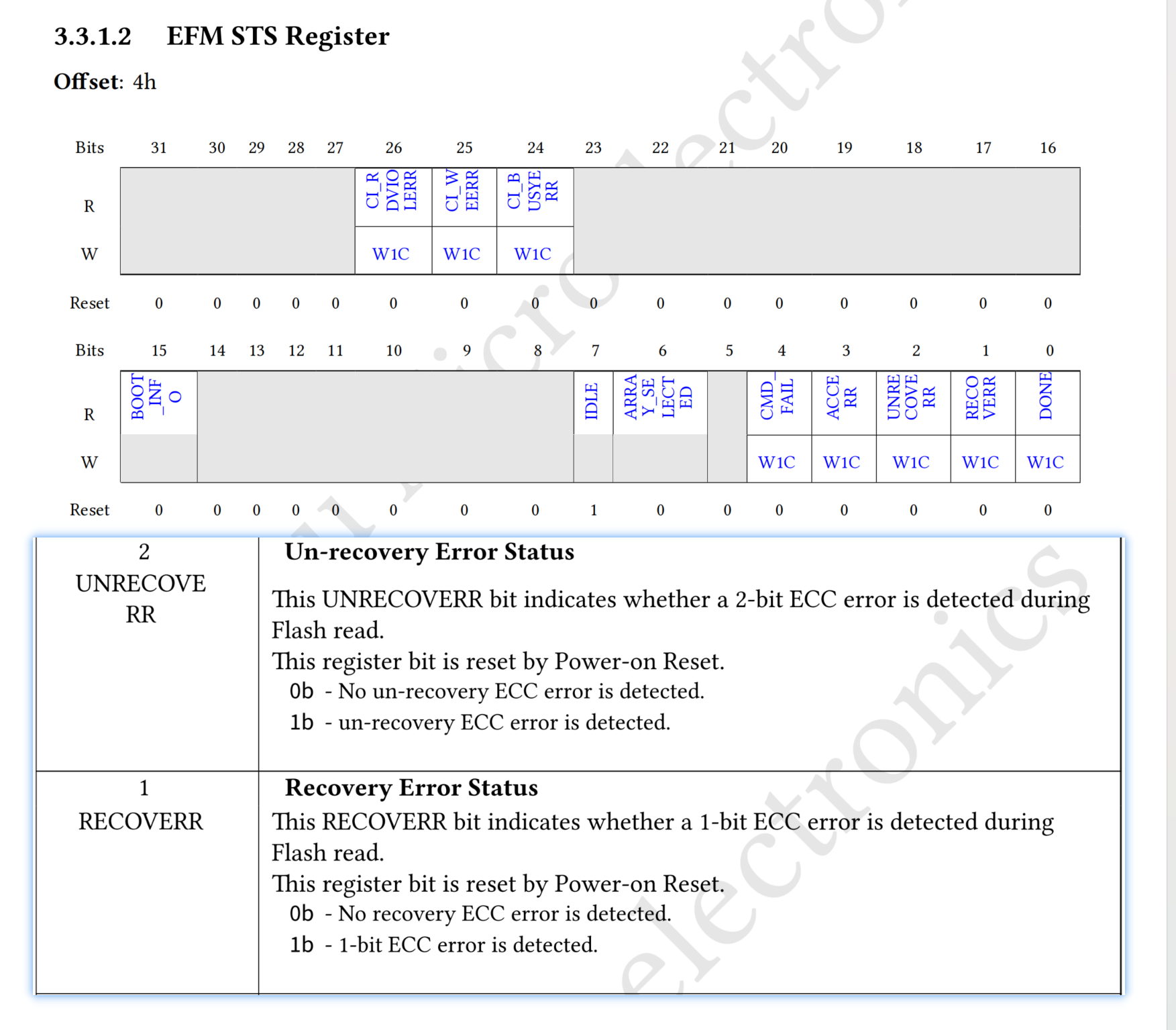

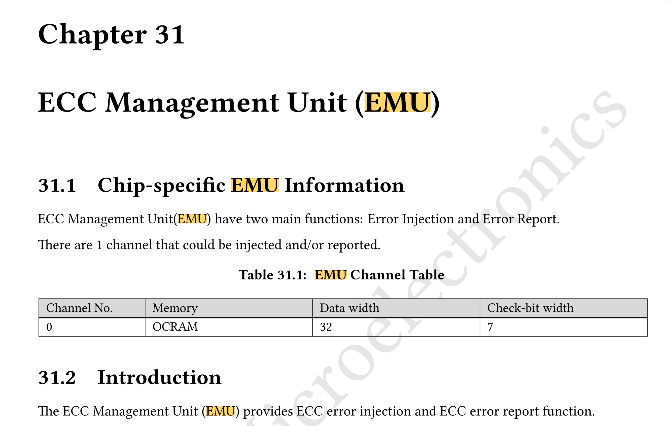

        Kirk 在 YTM32B1MC03的RAM故障和EEPROM故障,分别读取哪个寄存器可以获取故障标志? 中说:
        您可以看一下这两个寄存器
        好的感谢,我看这两个是flash的ECC寄存器,RAM故障的话也是读这两个吗?
        • KirkK 离线
          KirkK 离线
          Kirk YunTu
          EMU ERIE 的 RAM 的,EFM STS 是 Flash 的
          chenchaoC 3 条回复 最后回复

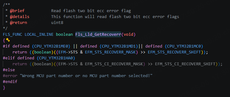

                我调用Fls_Lld_GetRecoverr函数去获取故障标志,一运行到这个函数MCU就跑飞了是啥原因呀?2dc46764-e3cf-42be-9d8d-73de200aaa49-image.png
                • swustS 离线
                  swustS 离线
                  swust YunTu
                  这个函数不能直接调吧
