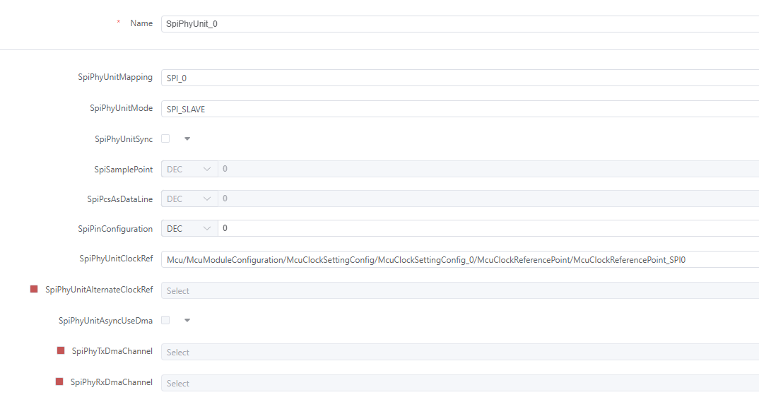

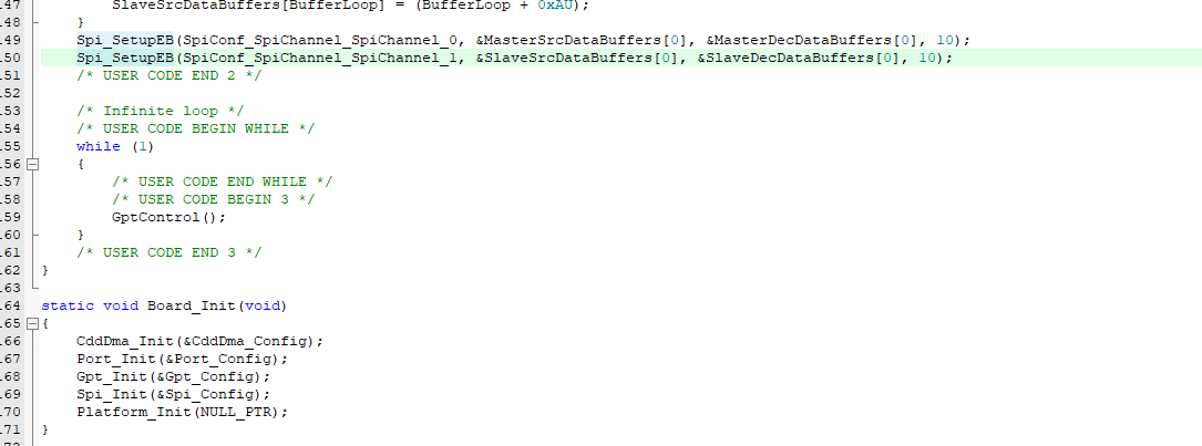

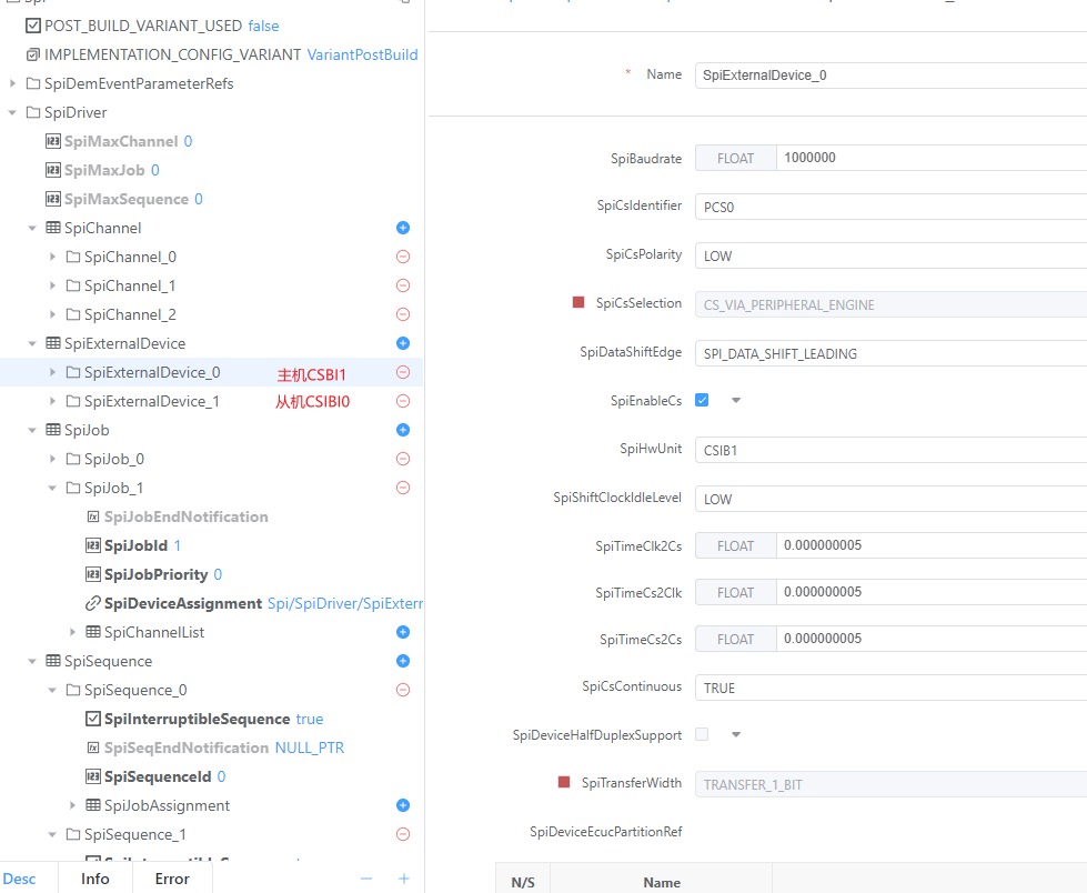

    和给的spi 从机demo对比过了,没感觉哪有不一样的

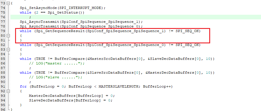

    程序一直卡在从机等待返回中,主机的可以正常返回,可以麻烦帮我看一下哪里配置的不对吗
    代码
    port_control.zip
    7f715f77-0f94-4579-a357-ebbffac68ddd-image.png b8de2902-2e44-49c3-b28d-1c60e3085623-image.png d047102f-c338-4ffe-a10e-0658624f3cbd-image.png
    port也对应配置了

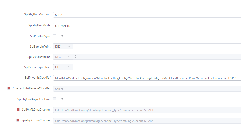

    主机SPI2除了miso都配置的输出
    从机SPI0处了mosi都配置的输入

      如果是用的EVB的话注意很多引脚接了外部电路的

        按照你的配置Master和Slave的 SIN,SOUT需要交叉连接
