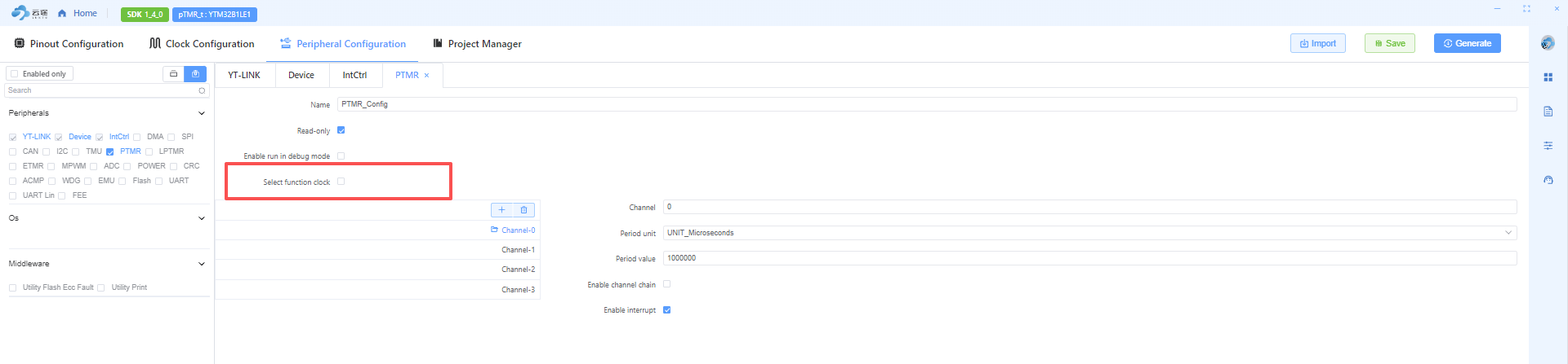

    1_3_1旧版本配置,选择了Select function clock

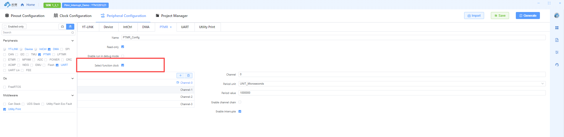

    1_4_0新版本导入后,
    疑问:这里只发现一个,如果外设配置很多导入时,会不会其它模块的配置也会有未导入现象

      在导入ptmr的时候同步导入Clock的配置

        yangke 同步时钟配置后,外设配置还是没变化
          这个配置新版本有过一点改动

            Diga 这个改动还有影响到别的外设配置导入么,现在客户担心的是导入配置多了有些会没被发现
              这个模块应该就这一处改动,如果担心得紧,最好还是对着以前的配置,一点点去配置

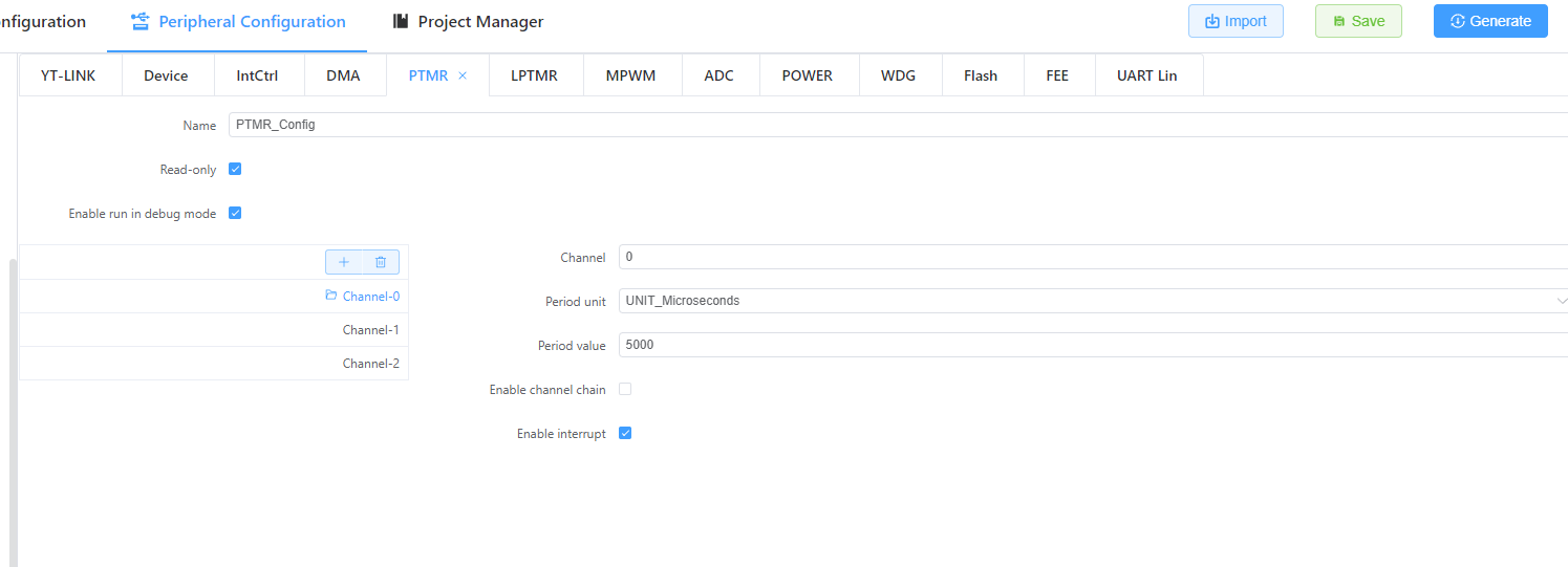

                  Diga 4c544f8e-70d7-420e-a9a9-ccab61a6dac5-image.png 为什么没有时钟

                    @liuhongwu 哪颗芯片,不支持的话就是默认时钟,在RM手册IPC章节看
