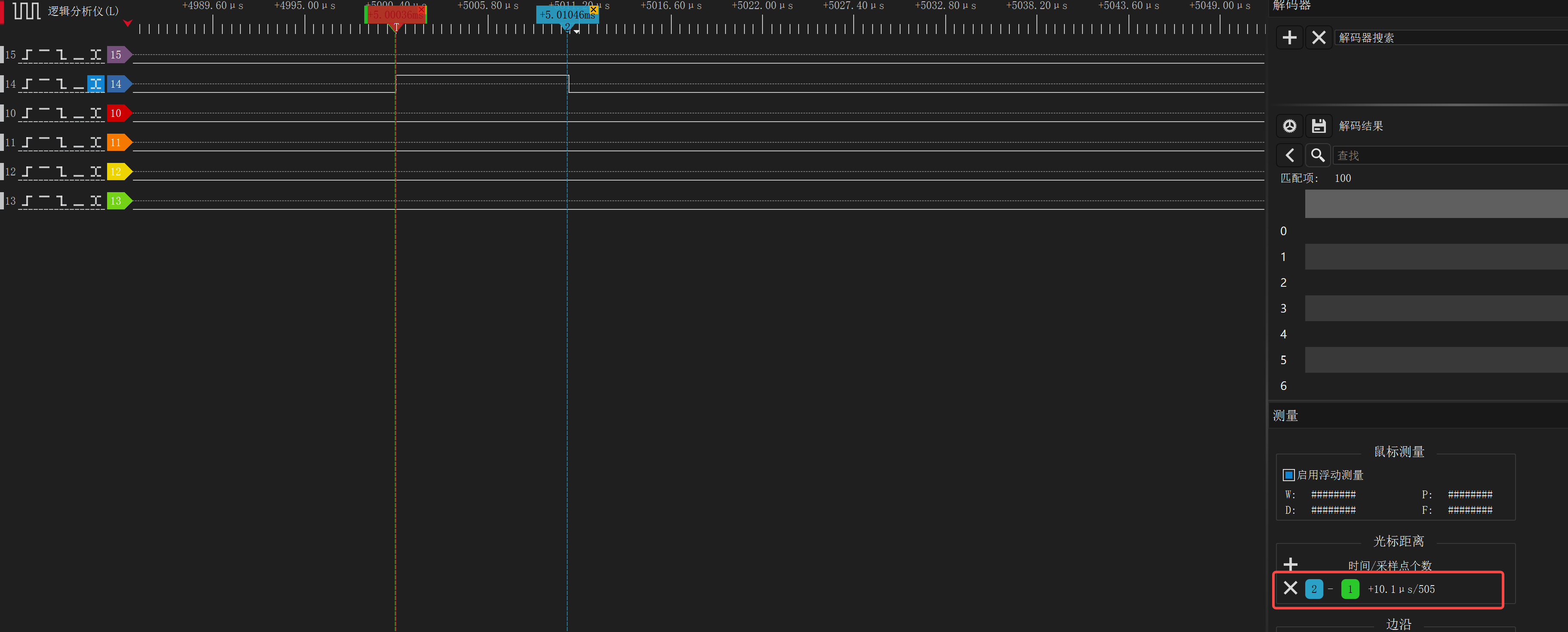

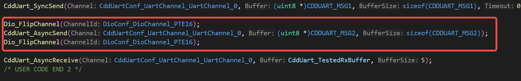

    在CddUart模块中使用DMA的方式进行异步通信时,调用异步函数的API单次用时达30us,对于串口调用效率有较高的需求时,API调用时间过长。

    优化后单次调用异步收发API从原来的30us降为10us。
