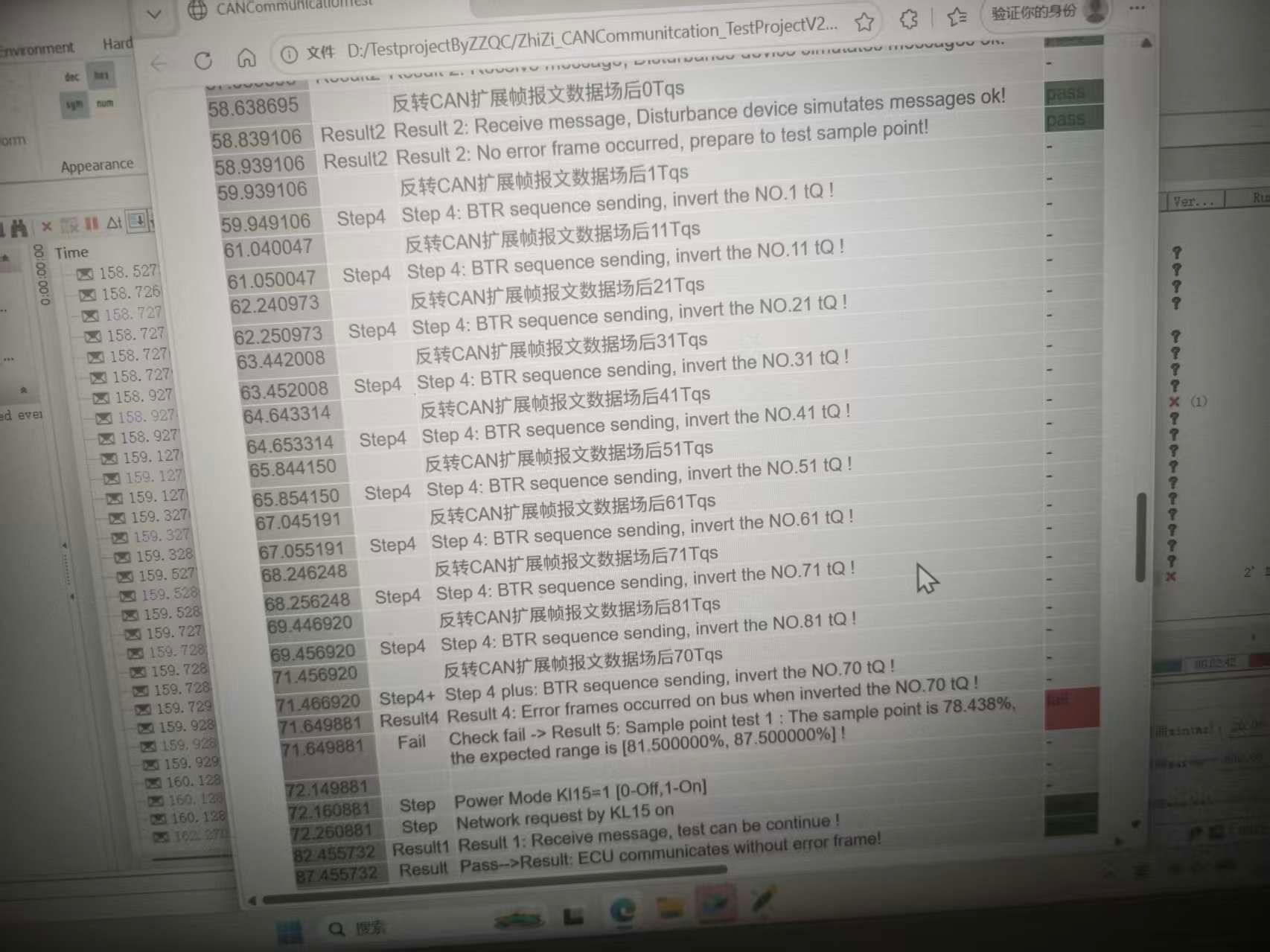

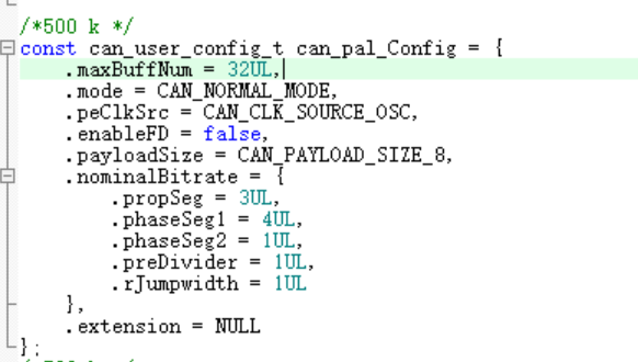

    YTM32B1LE05中CAN通信采样点配置83.33%,实际测试只有78.438%;
    时钟使用的是外部12M时钟,配置波特率为500K正常;
    测试结果:

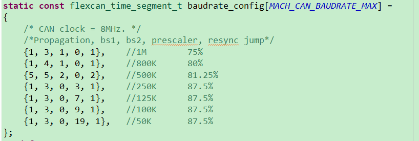

      同问,设置81.25%,实际74%左右,YTM32HA
