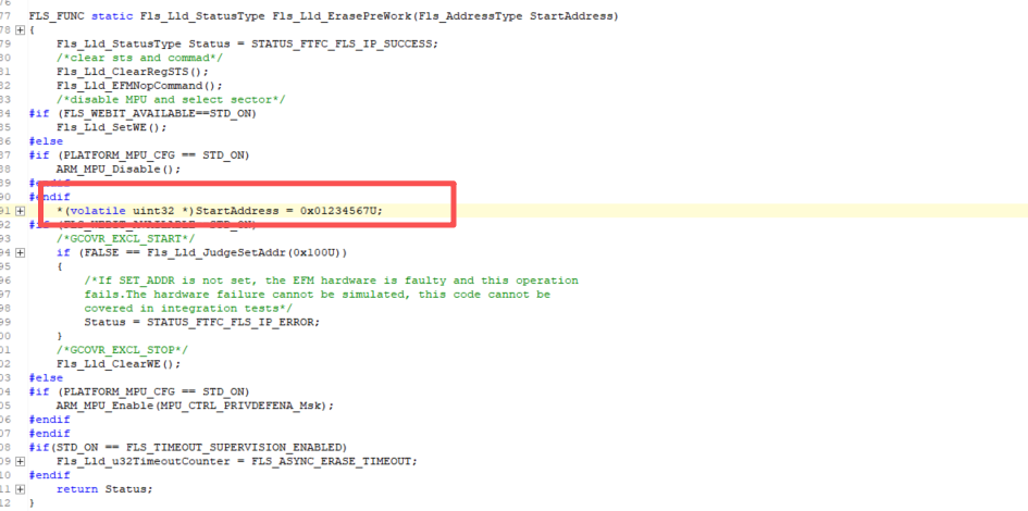

    如上图方法调用,在这个地方进入Trap

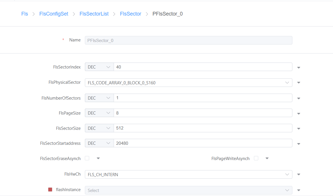

    YT Config Tool配置如下:

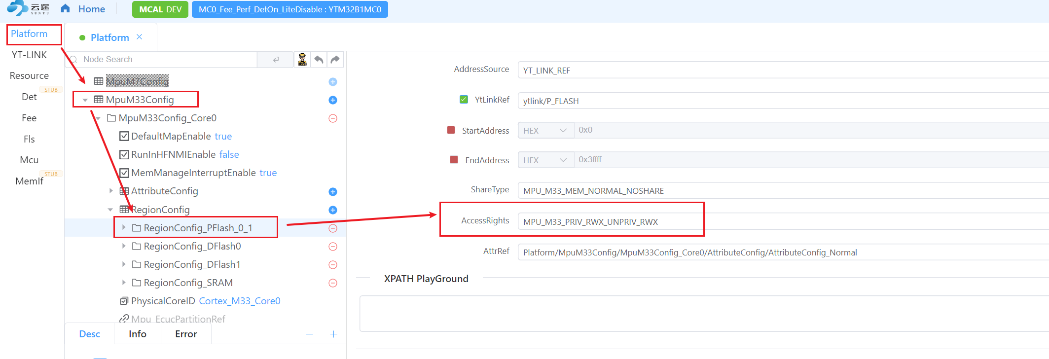

      image.png请确认一下Platform中MPU对该段存储的权限配置,是否配置为可写。

        houjun_xiao 好的,解决了
