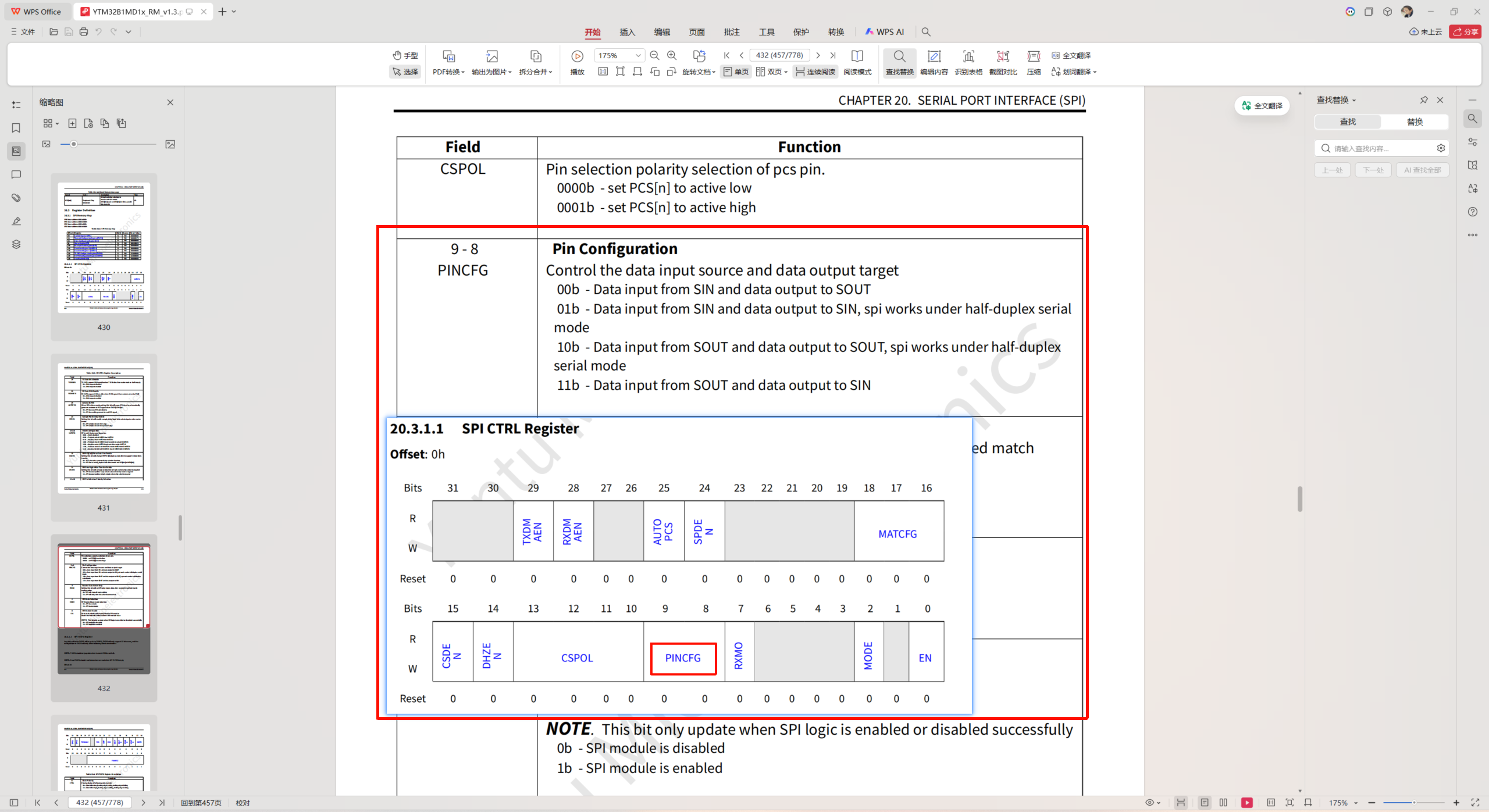

    YTMC03单线模式下,输入变输出或者输出变输入是软件中断处理SOUT线的数据方向还是硬件处理,如果是硬件处理,是怎样的处理方式

      可以通过这个寄存器位控制SIN和SOUT的输入输出,全双工和半双工模式。
      YCT的SPI demo里有单线模式的demo
